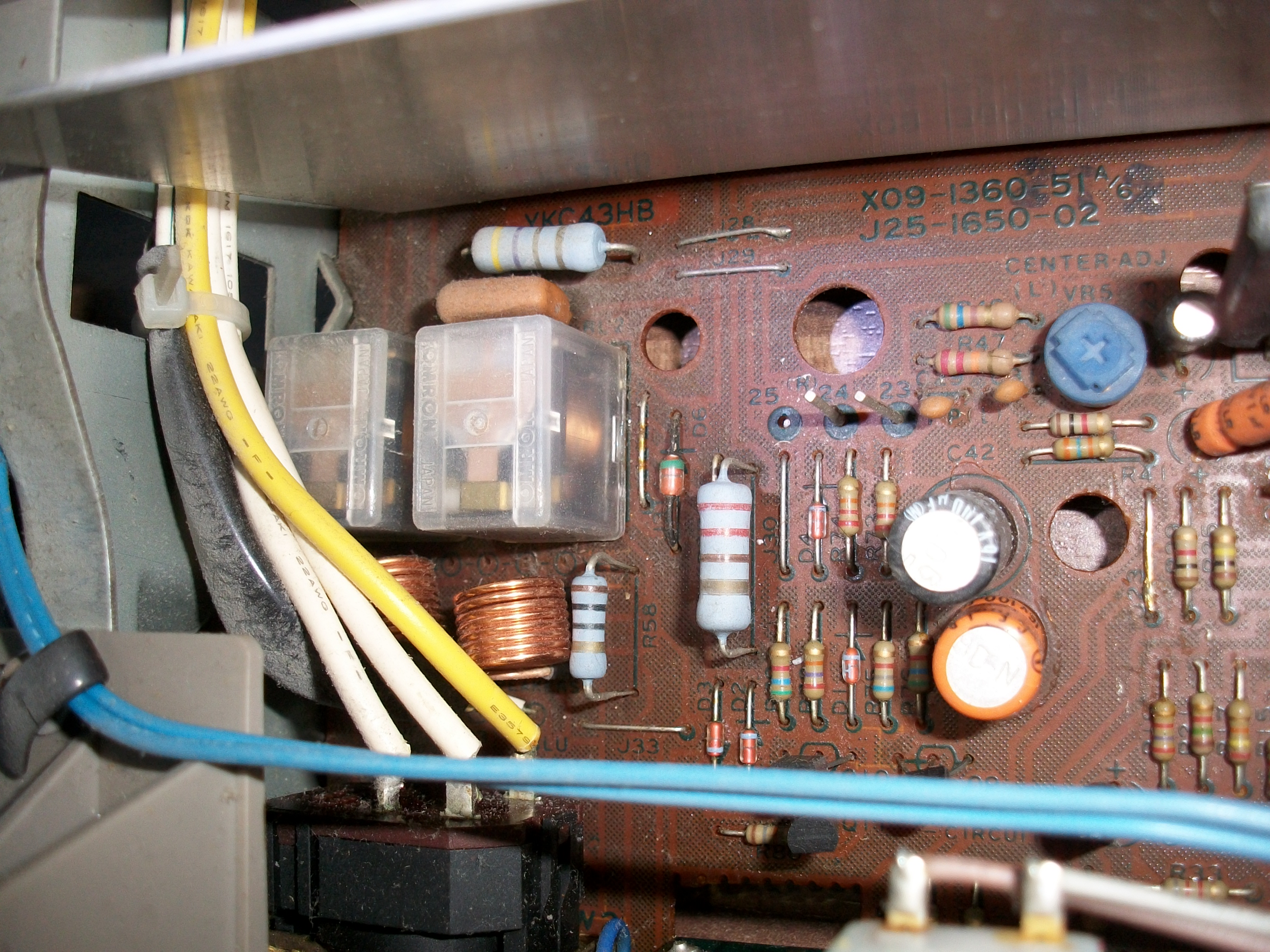

Mahlzeit zusammen, ich habe heute meinen Neuzugang abgeholt, leider sagt das Schätzchen gar nichts mehr! Zumindest am Lautsprecher, kurz mal was ich bereits rausgefunden habe;
Birnchen leuchten wieder waren alle 3 kaputt, Strom ist also da.mehr aber auch nicht. Kein Ton, keine Stereo Lampe egal wie ich am Tuner rumdrehe

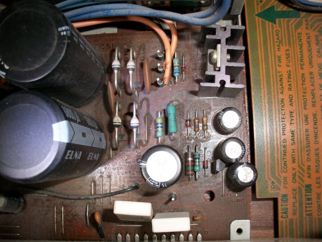

Auf der Stromplatine wo die beiden orangefarbenen und das schwarze Kabel ankommen habe ich 38V AC.
[Bild: MD001700k.JPG]
An der Kathode von D11 liegen 28V DC an, laut dem SM was ich habe (ist zwar für die 120V Variante aber das sollte ja nichts machen oder?) sollten da +38V sein, an der Anode D13 sollten -38V sein, da habe ich -56V DC also irgendwie zuviel.
Wenn ich am Lautstärke Regler etwas schneller drehe klicken auf einmal kurz die beiden Relais die vorne Links im Gerät sitzen. Wenn ich meinen Test Lautsprecher dran habe knallt das einmal kurz wenn das Relais klickt, aber eben nur wenn das Relais anzieht und sofort wieder loslässt macht`s einmal "plöck" im LS.

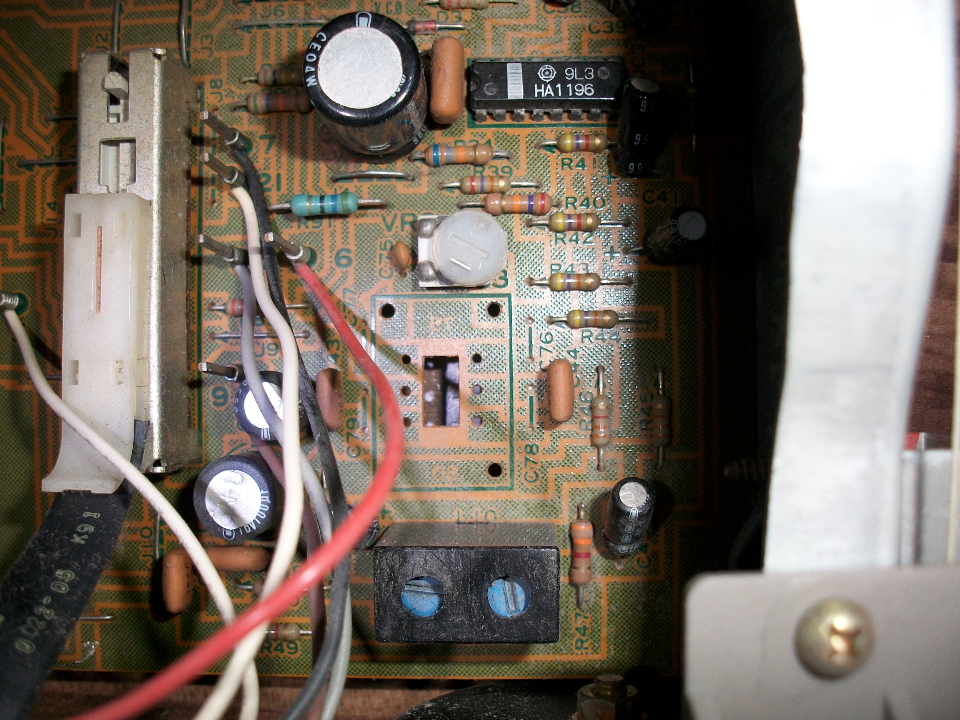

Ach ja hier schaut es so aus als ob da was hinkommt aber da ist nix, ist vorne rechts in der Ecke:
[Bild: MD001703k.JPG]
Ein Digitales Multimeter hab ich, ein Oszi leider nicht! SM hab ich von hier: Klick mich

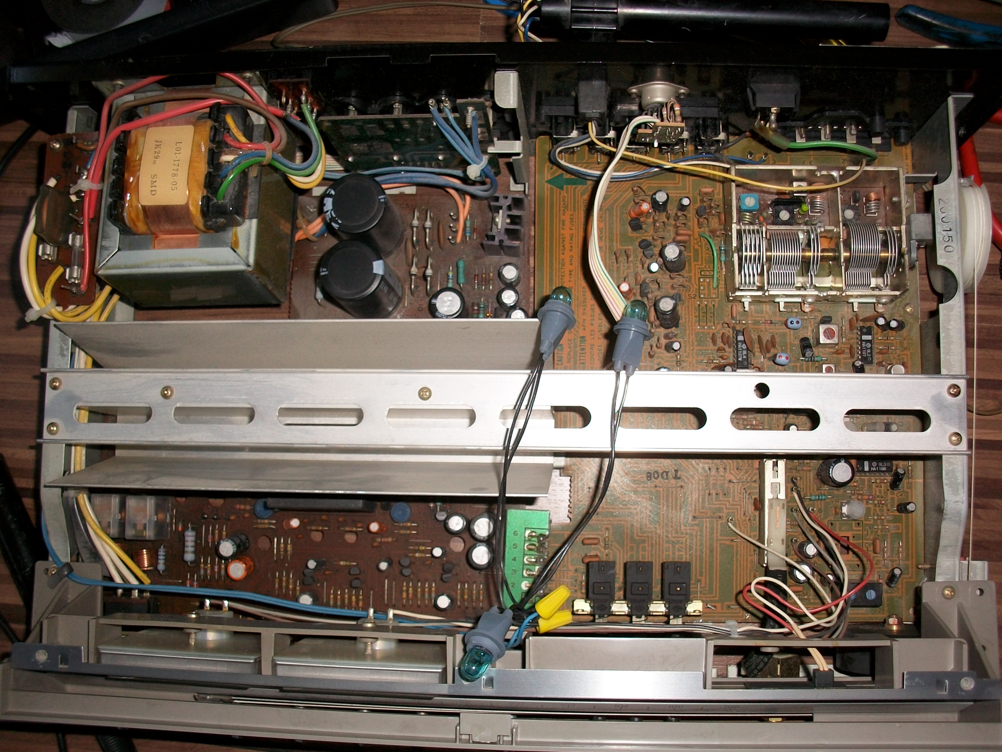

Und hier nochmal ne gesamt Übersicht:
[Bild: MD001704k.JPG]
Danke schonmal an alle in vorraus!

Na, also ich habe von 1978 bis 2005 Kenwood- Vertragsservice gemacht - so ein bisschen kenne ich mich da auch aus! Zunächst habe ich die Befürchtung, dass die "kleine" Betriebsspannung (messbar am Emitter - rechter Anschluss bei Blick von vorne- des Transistors auf dem Kühlblech in Deinem ersten Foto. Dort sollten rund 15 Volt Gleichspannung anliegen. Wenn die schon an der Basis fehlen, ist meist die Zenerdiode defekt, Du findest sie quer vor dem besagten Transistor. Am Kollektor (mittlerer Anschluss) sollte eine größere Gleichspannung anliegen (etwa 30-45 Volt).
Zusätzlich wird noch eine oder gar beide STK0040-Hybridendstufen kaputt sein. Miss bitte zunächst, ob du Gleichspannung am Ausgang hast - also am Relais oder den Emitterwiderständen.
Wenn Du das nicht hinbekommst, ist das nicht so schlimm - einen KR-4010 bekommt man immer wieder hin für kleines Geld - da ist nichts kompliziertes dran oder drin.
Also am Emmiter habe ich 254mV, am Kollektor habe ich rund 28,4V. Für den Rest muss ich mich dann morgen nochmal drum kümmern, die beiden Endstufen habe ich gefunden, liegen ja unten drunter. Reicht erstmal für heute. Danke schonmal Armin für die erste Hilfe, so ganz ohne Erfahrung steht man selbst mit seiner Energieelektroniker-Lehre ganzschön blöd da, vor allem wenn man sich seid ein paar Jahren so garnichtmehr damit auseinandergesetzt hat. Thumbsup

An den Emitterwiederständen (das sind denke ich mal die weißen großen, zumindest laut SM sollten das doch R51 und 53 und R52 und 54 sein, wenn ich wenigstens noch ein bischen Stromlaufpläne lesen kann) der STK`s habe ich überall ziemlich genau -31,5V Gleichspannung
An der Basis von D12 habe ich ca. 754mV.
