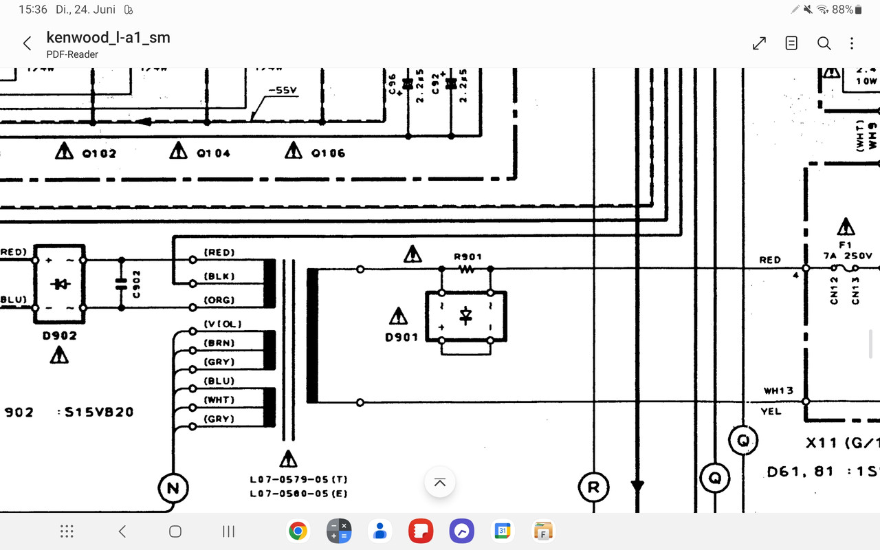

Welche Funktion hat dieser Gleichrichter  D901 im Primärkreis? R901 hat 10 Ohm 2W.
Ist so im Kenwood L-A1 zu finden. Ich habe so etwas schon mal gesehen, bei Marantz?
Bin mir allerdings nicht sicher. Irgendwie Gleichspannung ausmerzen?

Der tut Gleichspannungsüberlagerungen/Unsymmetrien in der Netzspannung kurzschließen.
Ist auch hier beschrieben:
https://old-fidelity-forum.de/thread-53729.html

Der begrenzt den Spannungsabfall auf 1,5V über R901 und somit das Durchbrennen des Widerstands bei größeren Strömen. Für meine Begriffe ist der Widerstand nur dazu da, den Einschaltstrom zu begrenzen

Danke!
