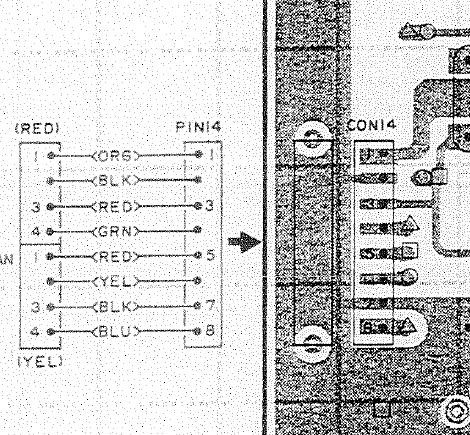

Mit hoher Wahrscheinlichkeit Durchkontaktierung an Con 14, obwohl nicht elektrolytgefährdet, trotz C336 in der Nähe.
Habe bei drei Durchgängen ein Stück Draht durchgeschoben und beidseitig verlötet.
