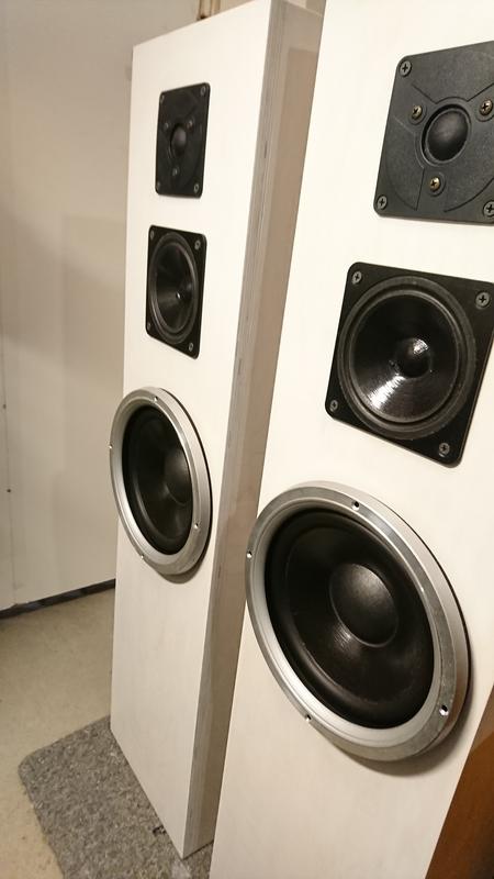

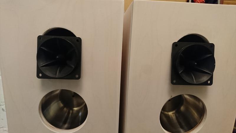

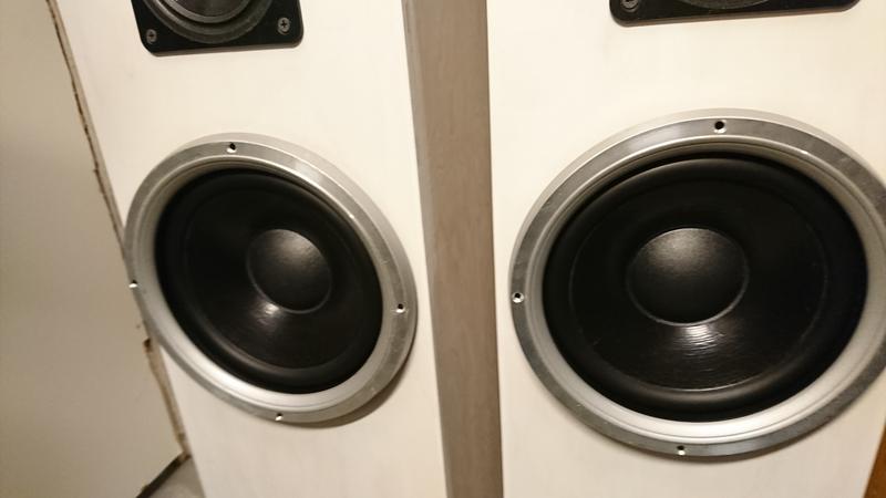

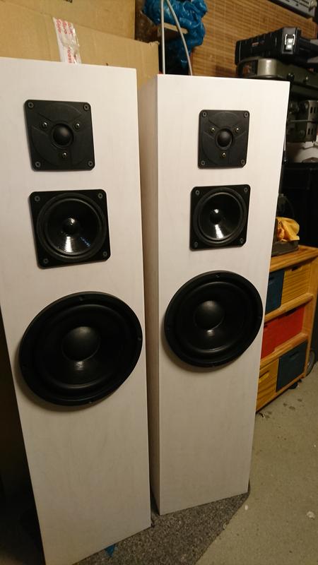

Die hier sollen es werden. Passen von der Größe und auch von den Werten her. Vor allem kommen sie meinem Geschmack sehr entgegen.  Mal sehen was dabei rum kommt.
[Bild: DSC-0997.jpg]
[Bild: DSC-0998.jpg]
[Bild: DSC-0999.jpg]

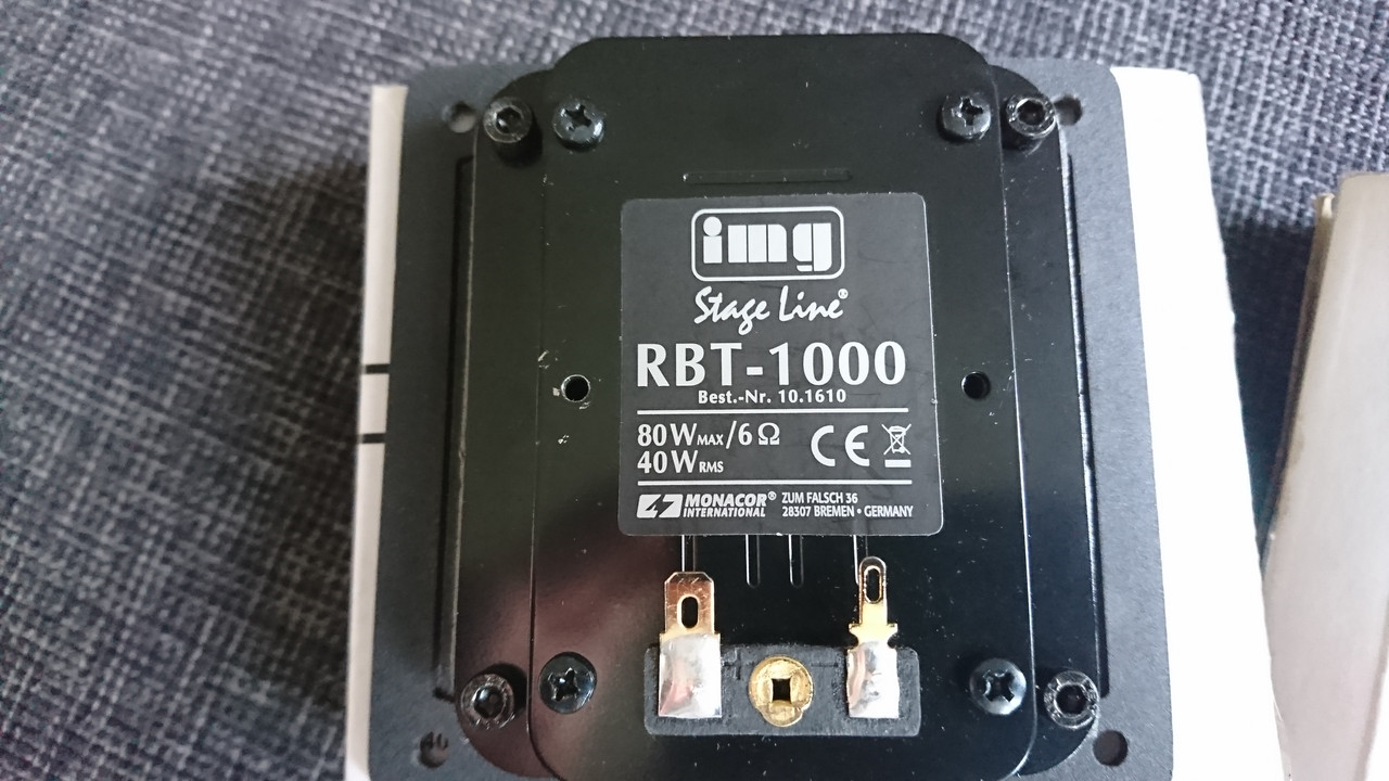

40 Watt RMS ...
Schick doch mal 40 Watt über die Teile drüber.
Aber ohne vorgeschaltete Weiche! Floet
Ich bin doch nicht bekloppt, außerdem tritt mir dann Thomas in den Hintern!

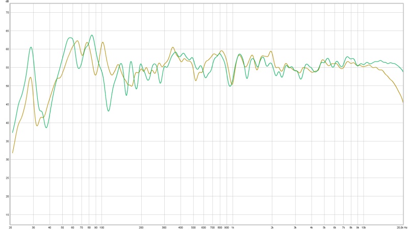

Sogar der KK-10-Gedächtnisbuckel ist noch drin.....

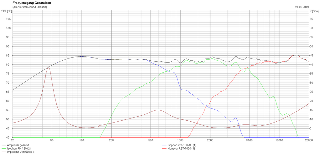

[Bild: Isophon-RBT-1000.png]
[-] 2 Mitglieder sagen Danke an tiarez für diesen Beitrag:
  • HaiEnd Verweigerer, charlymu
Ist das der bei 600 Hertz? Ups, sorry, das ist ja die Impedanz....
Nein, der im Hochton....

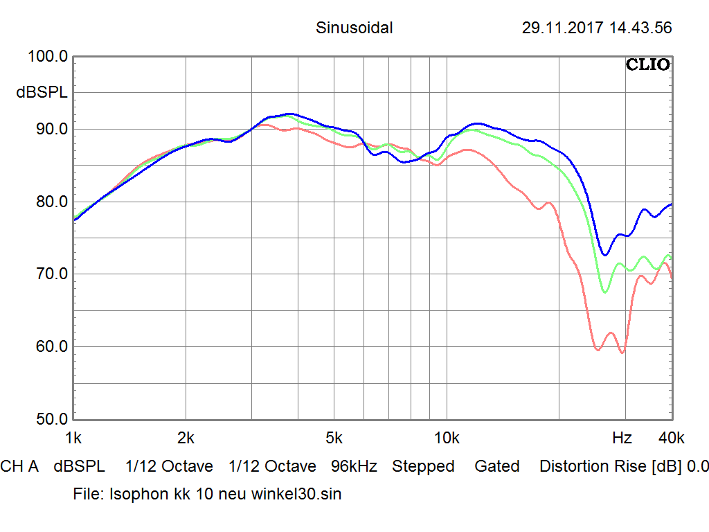

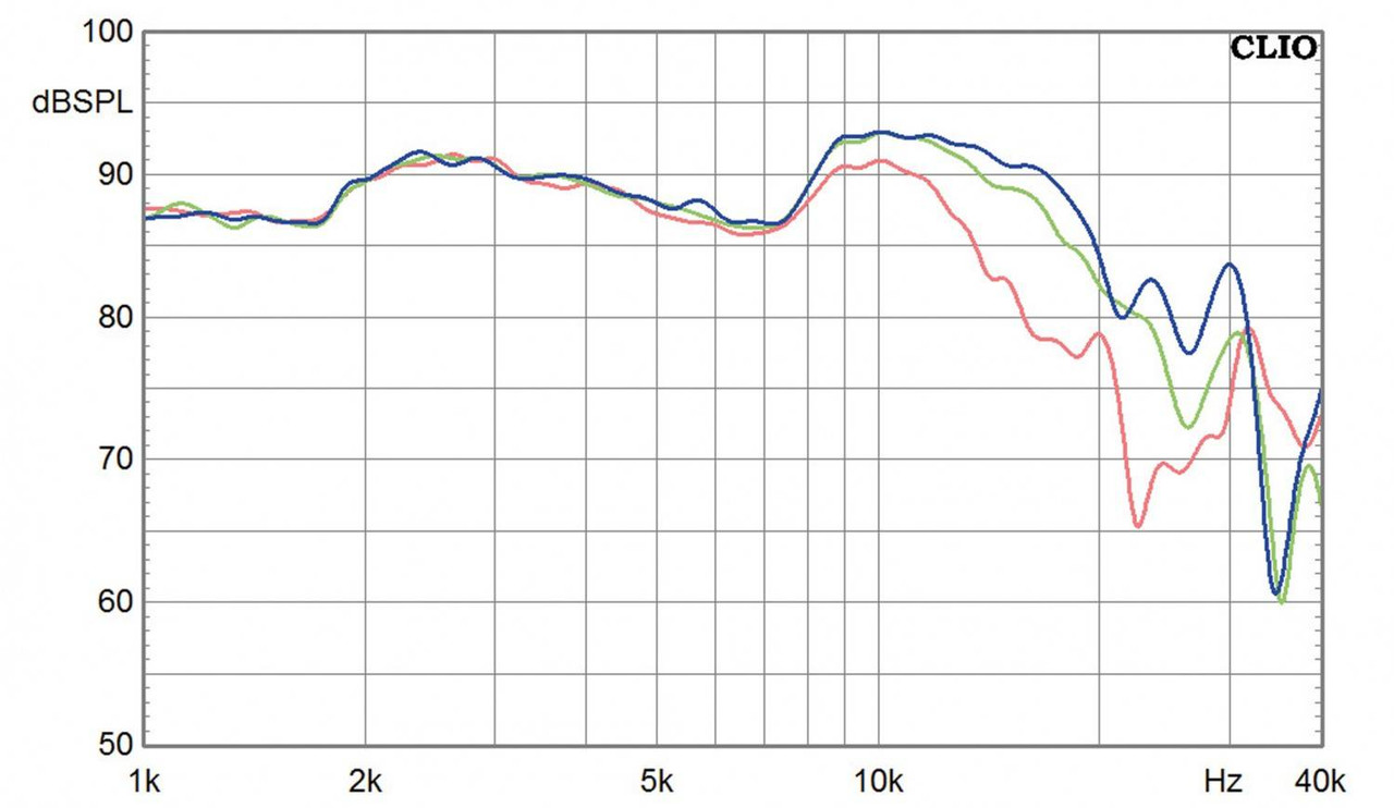

die originale KK-10 macht (unbeschaltet) das da:
[Bild: Isophon-KK-10-neu-frequenzgang.png]
[-] 1 Mitglied sagt Danke an tiarez für diesen Beitrag:
Denker
Das würde ja bedeuten, dass ein anderer Hochtöner aufgrund der Weiche, oder des Gehäuses, gleich reagiert? Entschuldige bitte die vielleicht dumme Frage, aber ich kann ja nur nachbauen Floet LOL
nein, das ist nicht so. Das obere ist eine Simulation der Box, wie sie sich näherungsweise mit dem neuen Hochtöner messen würde.
Das untere ist die Isophon-Kalotte unbeschaltet in der DIN-Normschallwand auf Achse und unter Winkeln gemessen. Da gibt es - ich vermute durch den ziemlich versenkten Einbau der Kalotte eine ziemliche Senke und darüber eine kräftige Betonung. Keine guten Voraussetzungen für eine ausgewogene Hochtonwiedergabe, die wir nur durch einen Sperrkreis im Hochton überhaupt hinbekommen haben - das ist ein Unding und hat mich in meiner Entwickler-Ehre zutiefst getroffen!  Flenne

Die HT bleiben, alles Isophon also. Das gefällt mir sehr gut! Damit ist das Projekt Isophon LS also abgeschlossen. Ich hatte jetzt ja genug Zeit die LS zu hören.
Thomas kann auch damit leben, obwohl die Beschaltung des HT etwas aufwendiger war.
Die schönen HT oben RBT-1000, werden nun Bestandteil eines neuen Projektes über die Feiertage. Demnächst mehr in einem neuen Faden in diesen Theater, und wer weiß, vielleicht sogar in der kommenden Klang & Ton. Raucher
Dirk
[Bild: eton-28-sd-1-lautsprecherchassis-hochtoener-52718.jpg]
Schöner Thread! Hab ihn noch mal durchgeschmökert. Mache gerade mal wieder was mit der SKK10 von Isophon und die Suchmaschine hat mich zu den von Tiarez dankenswerter Weise gezeigten Messungen geleitet.
Dabei ist mir aufgefallen, dass es zwischen den Messungen der Eton 28SD1 und der KK10 Neu bemerkenswerte Ähnlichkeiten gibt. Ich habe mal gehört, dass die Entwickler den Kalotten absichtsvoll ein solches Verhalten anerziehen, weil sich dies günstig auf deren Energieabgabe im Gehäuse auswirkt.

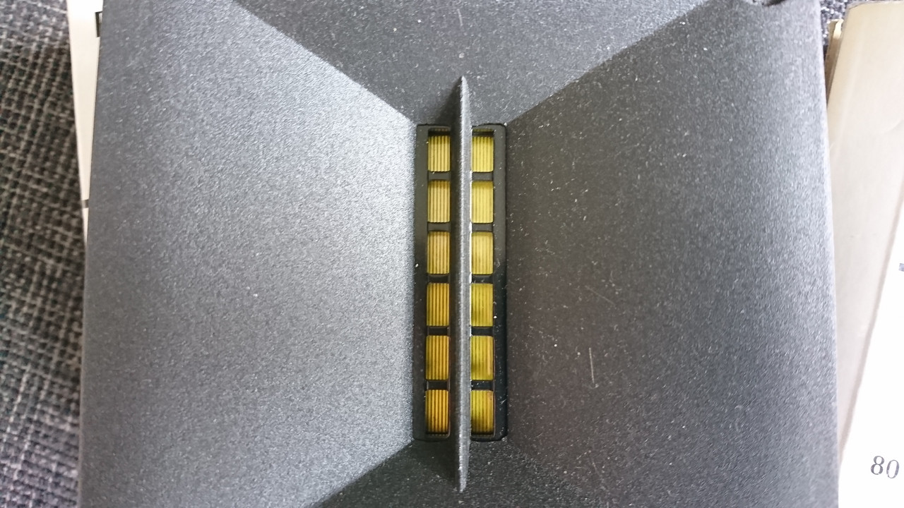

Wollte auch noch anmerken, dass meine SKK10 die gleichen Diaphragmen haben wie die verwendeten KK10 Neu und nach ca. 40 Jahren hervorrragende Paargleichheit aufweisen.
[Bild: Isophon-001.jpg]
