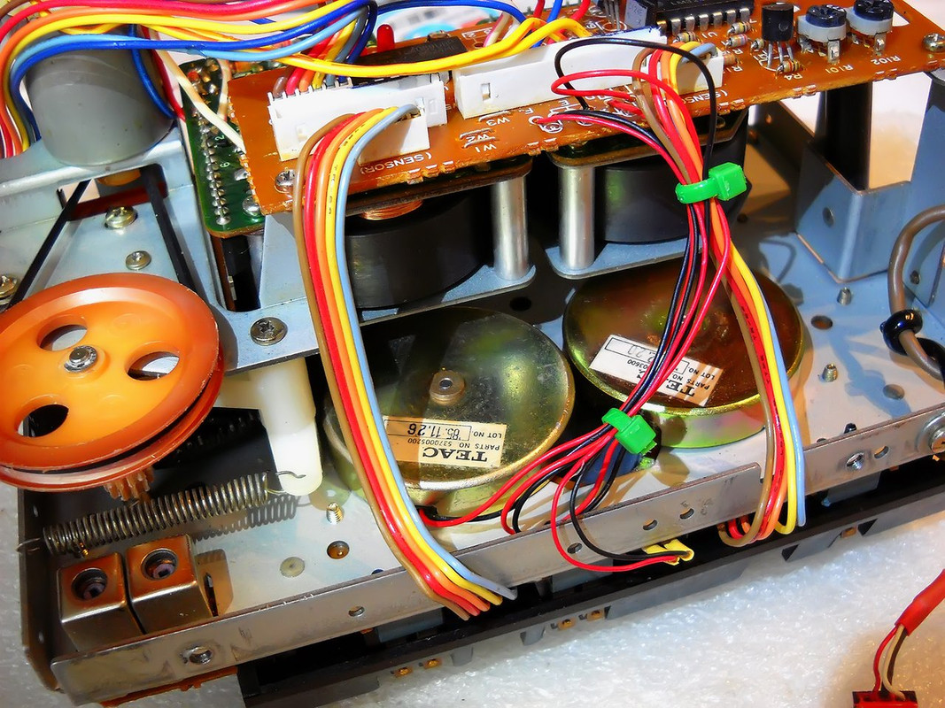

Nun zum größten Problem des R-999X. Hier sieht man den noch vorhandenen eisenlosen Wickelmotor von TEAC.
Diese Motoren wurden nur noch im TEAC Z-6000/7000 eingesetzt. Den 9 Volt Motor bekommt man nicht mehr und
ein Schlachtgerät kommt in dieser Geräteklasse auch nicht in Frage.
Der Motor muss mehrere Bedingungen erfüllen. Im Abwickelbetrieb bekommt der Motor eine Spannung von 0,12 - 0,36 Volt.
Mit diesen Spannungen werden die unterschiedlichen Bremsmomente bei Wiedergabe erreicht.
Da der Motor im Anker keine Blechlamellen mehr besitzt, hat er bei sehr kleinen Drehzahlen kein Rastmoment und ruckelt dadurch nicht.
Der Motor übernimmt im Wiedergabebetrieb die Aufgabe der Wickelbremse und da wirkt sich der Rastmoment konventioneller
Gleichstrommotoren schlecht auf den Gleichlauf aus. Auch laufen konventionelle DC-Motoren nicht mit sehr kleinen Anlaufspannungen.
Der chinesische Motor hatte wegen seiner hohen Anlaufspannung (1,0 Volt) kein Bremsmoment und wurde bei Wiedergabe kraftlos mitgezogen.
Durch das fehlende Bremsmoment am Abwickel war der Band-Kopfkontakt unzureichend.
Im Aufwickelbetrieb läuft der Motor mit einer Spannung von 3,5 Volt. Beim Vor- und Rückspulen werden 2,3 -7,3 von der Servoschaltung bereitgestellt.
Mit einem leeren Aufwickel kam der Ersatzmotor noch zurecht. Bei einem halbvollem Wickelkern kam die Motorregelung pumpend an ihre Grenzen und bei fast vollem Bandwickel
bewegte der Motor das Band nur noch in Zeitlupe.
Die letzte Bedingung sind die ungewöhnlichen Abmaße des Motors. Der Abstand zwischen dem Capstanmotor und der Laufwerksgrundplatte beträgt
nur 14 mm. Damit fallen die meisten Motoren schon wegen ihrer Abmessungen durch das Raster.

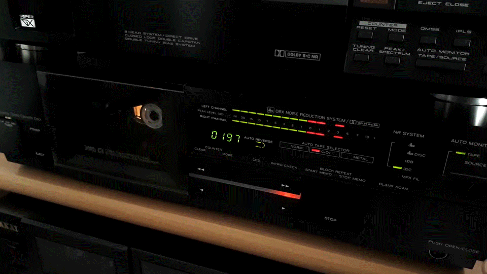

FORWARD PLAY
[Bild: DSCN2091.jpg]
REVERSE PLAY
[Bild: DSCN2119.jpg]
REWIND
[Bild: DSCN2118.jpg]

Nach zweieinhalb Jahren konnte ich den kleinen Faulhaber Motor in Rente schicken, da ich jetzt einen
fast originalen Motor für das TEAC R-999X bekommen habe. Dieser neue Motor (Baujahr 1982  LOL )
wurde in der Z-6000/7000 Reihe verwendet. Im Z-6000/7000 hat dieser Motor aber eine andere
Ersatzteilnummer. In diesen Tapedecks arbeitet der Motor mit den gleichen Spannungen und in der
Laufwerkszeichnung sieht das Teil genau wie der Motor im R-999X aus.
Der Grund für die andere Ersatzteilnummer ist die 1,5mm Motorwelle. Beim R-999X Motor hat Teac diese
Welle dann auf 2mm vergrößert. Bis auf die Motorwelle sind alle anderen Daten identisch.
Die Firma NAMIKI hat auch die Motoren für die Sony Walkman-Reihen DD und WM-D6/c geliefert.
[Bild: DSCN2975.jpg]
Der neue Motor wurde auf der rechten Seite eingebaut. Am Baujahr sieht man, dass dieser Motor fast drei
Jahre älter ist.
[Bild: DSCN2981.jpg]
Das TEAC Laufwerk mit dem fünf Motoren.
