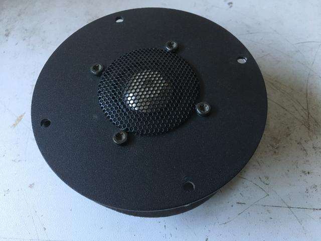

Hallo Männer,
ich brauche mal wieder einen Rat der Techniker/Bastler/Spezialisten.
Ich habe hier noch zwei Hochtöner rumliegen, die ich gerne in die ACUTEX 4.2 High End Spitzenboxen einbauen will.
Leider ist ein Hochtöner defekt.
Es kommt kein Ton.
Jetzt meine Frage als Technik-Legastheniker:
Was ist an dem Hochtöner defekt. Kann man (ich) das reparieren?
Hochtöner Sharp HT-218
Bilder:
Kann ich da noch mehr auseinander nehmen?
Gruß Andre

So,
habe jetzt doch noch weiter gemacht.
Aber leider gleich ein kleines Drähtchen abgerissen.
Mehr bekomme ich nicht auseinander!
Gruß Andre
jeden Tag wieder neu hier ...

der Draht wird wohl die Ursache sein, das der Hochtöner nichts mehr von sich gibt oder aber die Spule ist irgendwo durchgebrannt
da sollte wohl mal der Profi ran, für mich ist das schon wieder zu viel Feinmechanik

Warum wolltest Du das Ding denn unbedingt zerpflücken?  Aber, wenn ich die sehr dunkle Spule richtig deute, dann bestand da sowieso wenig Hoffnung.
Kannst Du mal den Polkerndurchmesser ausmessen?
Wenn Du es nicht besonders eilig hast, kannst Du mir die zwei Hörnchen schicken und ich messe den Ganzen mal durch. Vielleicht findet sich ein brauchbarer Ersatz für die Schwingeinheit. Würde aber auf jeden Fall ein bisschen dauern.
Best: Detsi

Ich würde mal sagen, dass das dunkle von der Fluid-Lagerung kommt und evtl. war auch wie schon geschrieben, das kleine Drähtchen vorher schon durch und daher kam kein Ton.
Messe doch mal die Spule an dem Ende des abgerissenen Drahts und den noch angelöteten auf Durchgang, sollte da Durchgang sein, versuchen das abgerupfte Drätchen wieder anzulöten.
Wenn natürlich die Spule selber iwo durch ist, gibt es eigentlich keine Chance mehr, da hilft nur ein gleichwertiger Austausch-Töner.

Ein kleiner Nebeneffekt der Acutex-Geschichte war die Rückgabe des reparierten Sharp-Hörnchens. Nebenbei: Ich hatte es schon im Sommer fertig, war bloß nicht wichtig.
Wie anhand der Bilder von Andre vermutet, war die Spule schon sehr dunkel, aber: 100% á point, wie die Froschfresser sagen würden. Der Lack ist zu einer einheitlichen Masse zusammengelaufen, aber noch an Ort und Stelle.
Deshalb war es mir möglich, die abgerissene Spulenzuführung neu zu verlegen und anzulöten.
Fall gelöst...

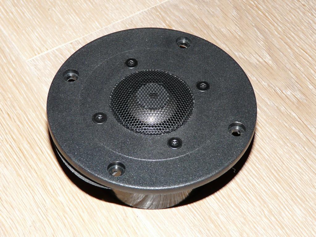

Beiträge: 25
Thanks Received: 0 in 1 posts
Thanks Given: 3
Registriert seit: Apr 2011
Zwischenbericht:
1.) Die HT's von Sharp sind lt. Detsi in die ewigen Jagdgründe übergegangen.
2.) Die Manacor HT-30 passen nach kleinen Anpassungen an den Außenradien perfekt in den Ausschnitt an der den Sharp CP-501.
> Ich kann natürlich keinen Vorher - Nachher - Vergleich anstellen. Im Vergleich mit meinem Isophon BS-9002 finde ich die Sharp mittenbetont bis dumpf. Sowohl die Bässe, wie auch die Höhen kommen in "Treffsicherheit" und "Klarheit" nicht an die Isophon heran. Neuer, zusätzlicher Dämmstoff verbesserte den Klang der großen Sharp's ein klein wenig.
Man muss nicht verrückt sein um hier zu arbeiten

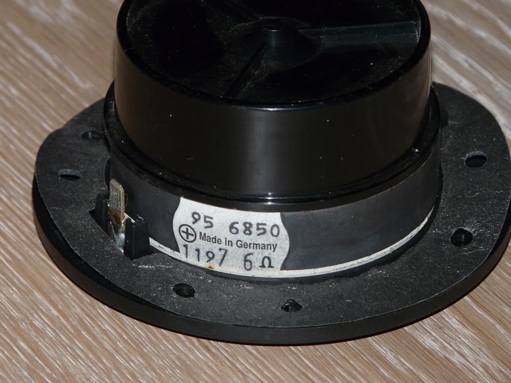

Zunächst einmal ein herzliches Hallo an die Gemeinde!
Ich bin neu hier und auf dieses tolle Forum gestoßen, als ich mich im Internet wegen meiner leider teilweise defekten
MB-Quart-Boxen nach einem Ersatz umgesehen habe.
Es ist bei den doch in die Jahre gekommenen Boxen wohl nicht so einfach, Ersatz zu finden.
Da bei meiner Box ein Titan-Kalotten-Hochtöner keinen Mucks mehr macht, gehe ich davon aus, dass die Spule
durchgebrannt ist.
Bevor ich den Hochtöner nun endgültig entsorge, dachte ich, ich schreibe mal hier an die Gemeinde.
Eventuell gibt es hier ja jemanden aus meiner Gegend (Freiburg i. Br.), der sich den Hochtöner mal ansehen, und
ggf. für einen akzeptablen Preis eine Reparatur ausführen würde.
Die Bezeichnung des HT ist 95 6850, (6 Ohm).
Bei meinen anderen Boxen aus meinem "Partykeller" ist mir aufgefallen, dass seit einiger Zeit der Klang bei der einen
Box irgendwie "gedämpfter", als bei der anderen Box rauskommt. Die klangliche Veränderung betrifft die Höhen, aber auch im Tieftonbereich habe ich das Gefühl, dass dieser anders klingt, als vorher, bzw. als der "intakte" Lautsprecher.
Die Unterschiede fallen einem hauptsächlich im direkten Vergleich zwischen "rechts" und "links" auf.
Meine Vermutung zur Ursache des Defektes geht in Richtung Frequenzweiche. Allerdings habe ich keine Ahnung,
welches Bauteil hier am Ehesten beschädigt sein könnte.
Ich habe mir einen Multimeter besorgt und möchte die Widerstände und Kondensatoren damit einmal durchmessen.
Allerdings bin ich kein Fachmann und möchte natürlich auch nicht mehr kaputt machen, als bereits geschehen.
Die Kondensatoren müssen ja entladen sein, bevor diese gemessen werden. Könntet Ihr mir evtl. einen Tip geben,
wie ich dies machen soll? (oder reicht es, die Lautsprecher einige Tage außer Betrieb zu nehmen, damit die
Kondensatoren entladen sind?) Und noch eine Frage: kann ich die Bauteile in verbautem Zustand durchmessen,
oder müsste ich die Teile alle erst von der Platine ablöten?

Kannst du mal bitte ein Foto des Hochtöners hier hochladen?
1 Mitglied sagt Danke an SiggiK für diesen Beitrag:1 Mitglied sagt Danke an SiggiK für diesen Beitrag
• jagcat
Beiträge: 9
Thanks Received: 1 in 1 posts
Thanks Given: 0
Registriert seit: Nov 2018
Hallo Siggi, hallo zusammen,
vielen Dank für Eure bisherigen Rückmeldungen. (ich bin nicht immer online, daher meine heutige, verzögerte Antwort...  )
Werde gleich mal versuchen, hier 1-2 Fotos von dem defekten Hochtöner einzustellen.
Hat geklappt
Viele Grüße und einen Tag Euch allen.
