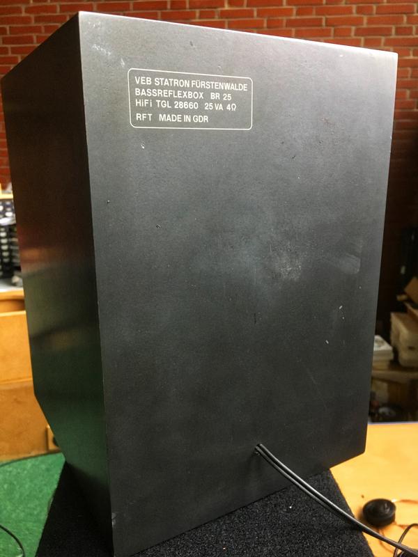

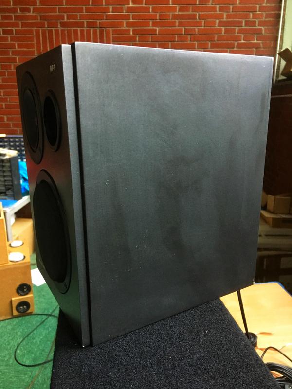

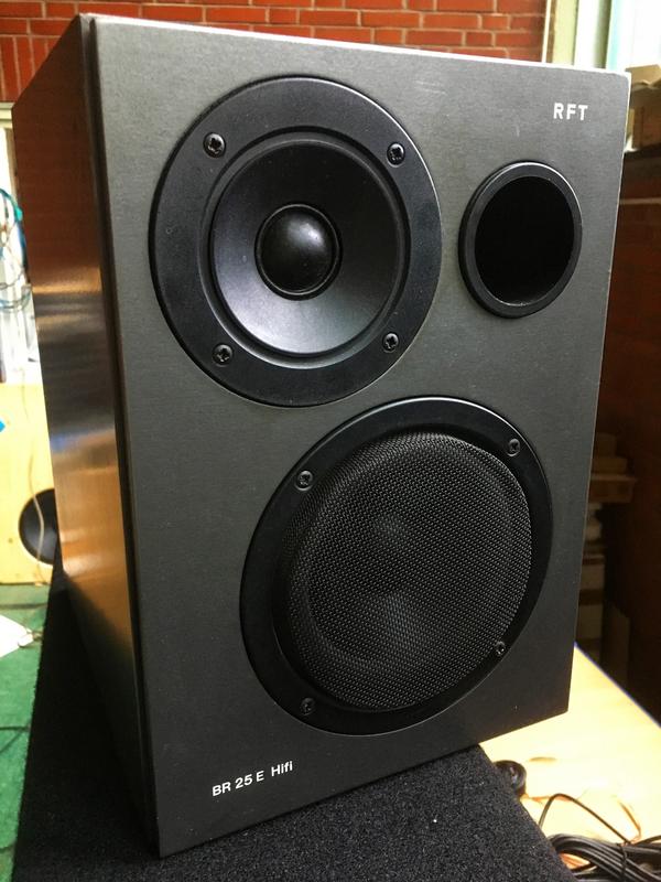

Fangen wir an mit der BR 25 E, die mir der Forenkollege Micha zur Verfügung gestellt hat.

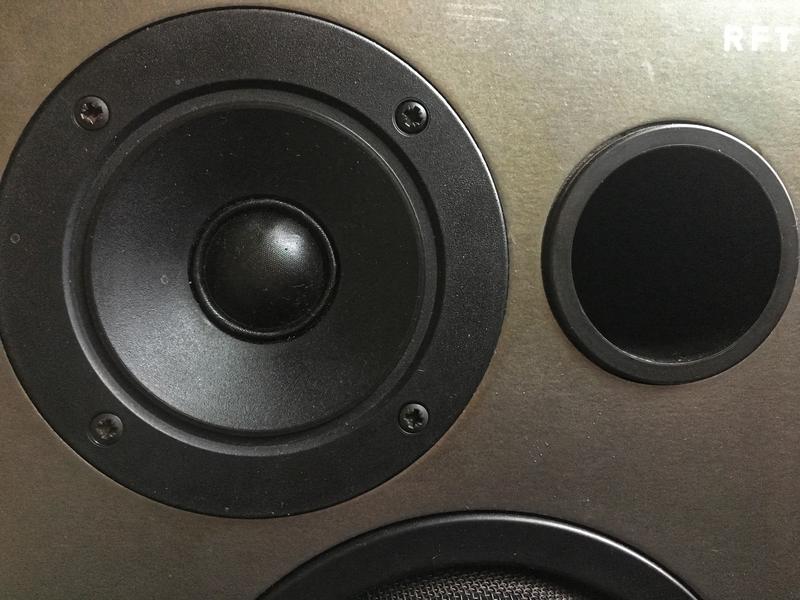

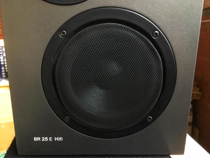

Diese BR 25 E ist in einem recht nüchternen technischen "Studiolook" gehalten - grauer Metalliclack und Schutzgitter über dem Tieftöner. Sieht man sich mal die Größe des "Basstreibers" mal im Verhältnis zum Volumen der Box an, dann sieht man hier eine durchaus großzügige Relation - ganz anders als bei den meisten Boxen der 70er Jahre von Braun, Heco und wie sie alle heißen, die durch ihr viel zu knappes Volumen nahezu alle gewaltigen Oberbass und so gut wie keinen Tiefbass hatten.
Darüber sitzt nicht etwa ein Konushochtöner, sondern eine Kalotte in einer konischen Schallführung (neudeutsch "Waveguide"), daneben das Reflexrohr. Durch den "Trichter" wird die Schallabstrahlung der Kalotte korrigiert, simpel gesagt: Weniger Schallenergie zu den Seiten, mehr in der Mitte. Damit kann man entweder die Trennfrequenz tiefer legen oder die elektrische Belastung des Hochtöners senken - eine gute Idee, wenn man die immer noch sehr hohe Anzahl defekter RFT-Hochtöner betrachtet, die in Forenbeiträgen beklagt werden.

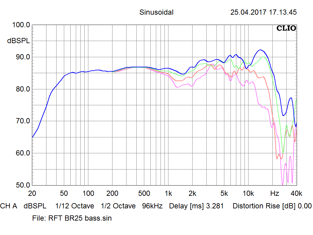

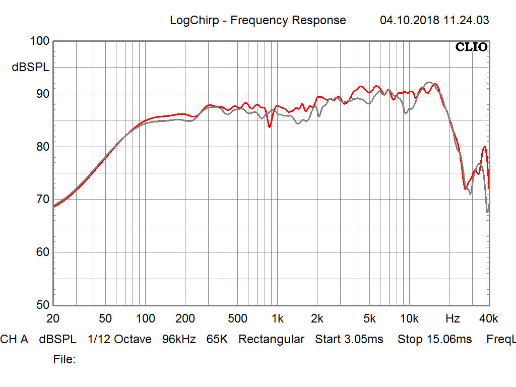

BR25 E - die Messungen:
1. Frequenzgang
Oben sehen wir den Frequenzgang der BR 25 E über die lange Seite, also da, wo das Reflexrohr sitzt, unten die andere Seite. Wären die Boxen jemals spieglebildlich gebaut worden, wäre die kurze Seite zu bevorzugen - immerhin eine Empfehlung für die Kollegen, die sich die Mühe machen, neue Gehäuse anzufertigen.
Wir sehen eine Box, die zum Hochton hin sukzessive lauter wird, was in dieser Form völlig in Ordnung ist. Die einzige Stufe ist beim Übergang von Tiefmittel- zu Hochtöner zu sehen - ich würde aber darauf tippen, dass das ein individuelles "Problem" dieses Exemplars ist, wie wir in der Folge noch sehen werden. Der Tiefton reicht bis unter 50 Hertz bei vollem Pegel, der Wirkungsgrad ist mit 86 Dezibel für die kleinen Treiber sehr respektabel, die aber eben aus einem recht großen Volumen schöpfen können.
Einziger "Kritikpunkt" - den die BR25 E mit fast allen Zweiwege-Konstruktionen teilt, ist die recht hohe Energieabgabe um 3 Kilohertz, die in Räumen mit vielen schallharten Flächen etwas aggressiv klingen kann.

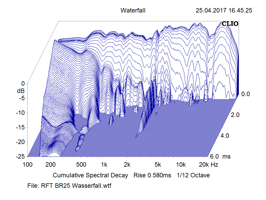

2. Wasserfalldiagramm
Über nahezu den gesamten Frequenzbereich schwingt die BR25 perfekt aus - lediglich bei etwa 2 Kilohertz gibt es einen kleinen Nachschwinger, der den Eindruck bestätigt, dass der hier eingebaute Hochtöner nicht perfekt ist.

meinst du mit lang => stehend und kurz => liegend?

Mich würden noch Tuningmaßnahmen interessieren. Durch den ansteigenden Hochton empfinde
ich die Mitten als etwas "dünn". Auch wenn die Box so natürlich schön frisch und spritzig aufspielt.

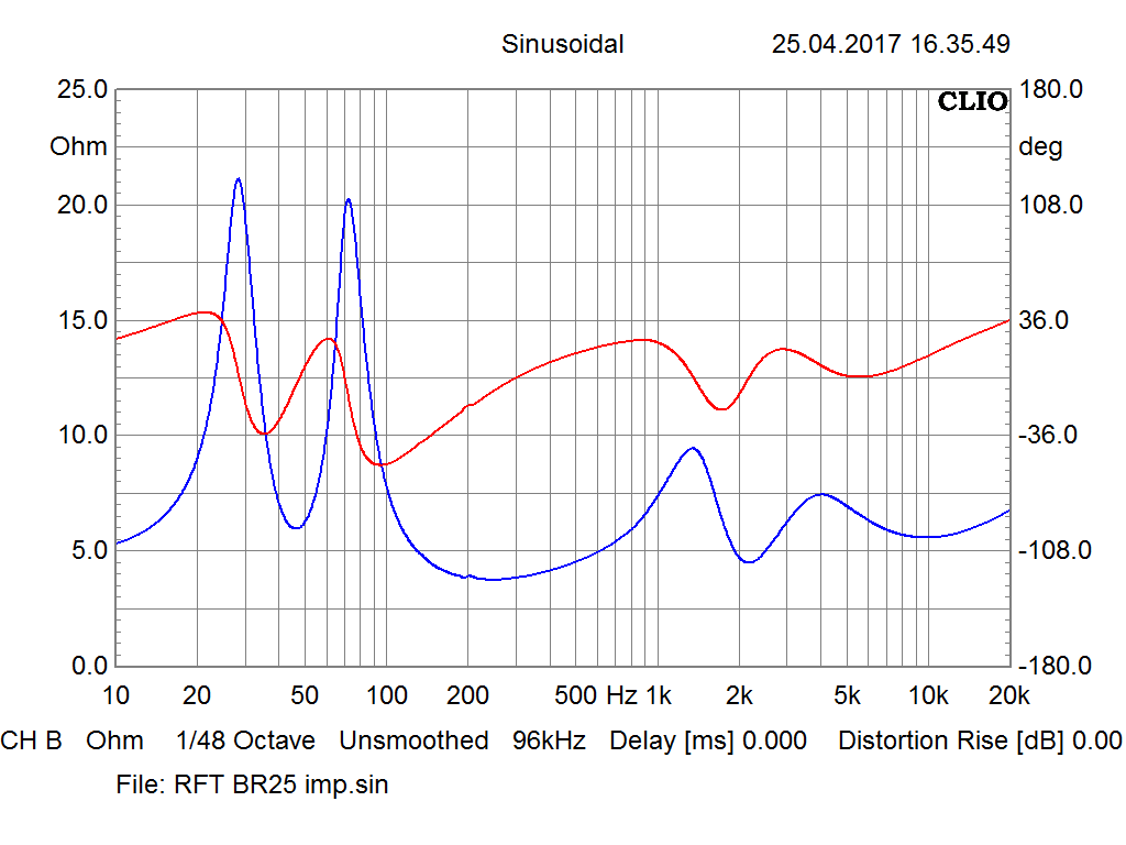

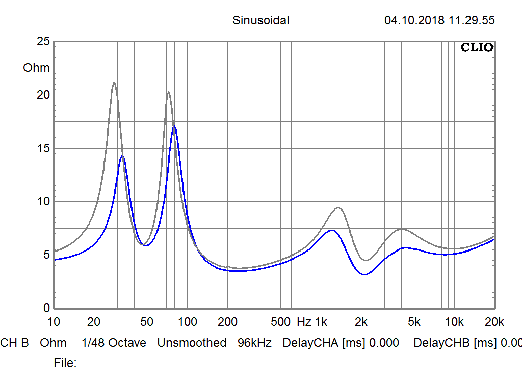

4. Impedanzmessung
Lupenreine Bassreflexabstimmung auf etwa 47 Hertz. Der zweite "Doppelhöcker" zeigt, dass beim Übergang zwischen Tief- und Hochtöner auf der Trennfrequenz etwas geschoben werden musste, um einen sauberen Übergang zu erzielen.
Insgesamt ist die BR 25 E recht niedrohmig, mit einem Minimum von etwas über 3 Ohm - was den guten Wirkungsgrad erklärt, den ich bei 2,83 Volt messe - auf ein Watt gerechnet wären es etwa 3dB weniger.

(04.10.2018, 11:48)hal-9.000 schrieb: meinst du mit lang => stehend und kurz => liegend?
Nein, beide Male stehend. Links vs. rechts.

Vielen Dank für deine Messungen, sowas sehe ich immer wieder gerne
Deckt sich auch so ziemlich mit dem was ich damals gemessen habe. Die kleine Senke um 1,5 khz hatte ich aber auch, wenn auch nicht so stark ausgeprägt  Was die Ursache dafür ist, habe ich damals aber nicht weiter untersucht. Serienstreuung?
Anonsten sind es ganz anständige Böxle, meine TI1000 stoßen sie trotzdem nicht vom thron

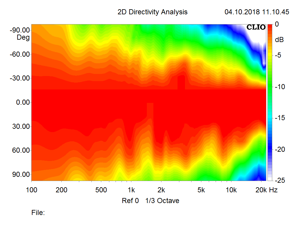

Bei der Box habe ich mal ein "Tannenbäumchen" angefertigt, das heißt, das horizontale Abstrahlverhalten von -90 Grad bis +90 Grad in 15°-Schritten gemessen und dann farbcodiert dargestellt. Rechts im Diagramm ist der Pegelabfall gegenüber dem normierten Achsfrequenzgang angezeigt.
Wir sehen hier einen sehr gleichmäßigen Verlauf über den gesamten Frquenzbereich - vor allem auf der Hochtönerseite (oben im Diagramm). Die so genannte Aufweitung in dem Bereich, wo der Kalottenhochtöner bei einem Zweiwegesystem übernimmt und gegenüber dem Tieftöner wieder deutlich breiter abstrahlt, fällt hier nicht oder nur minimal ins Gewicht.
Dies hat mehrere Gründe:
1. Der ziemlich kleine Tiefmitteltöner besitzt ein besserer Rundstrahlverhalten als größere Töner.
2. Die Trennfrequenz liegt recht niedrig, zumindest niedriger als die zur Zeit der Konstruktion üblichen 2,5-3kHz
3. Durch den Waveguide wirkt der Hochtöner in Sachen Abstrahlverhalten wie ein Chassis mit größerem Durchmesser, so dass es eben keine Stufe diesbezüglich gibt.

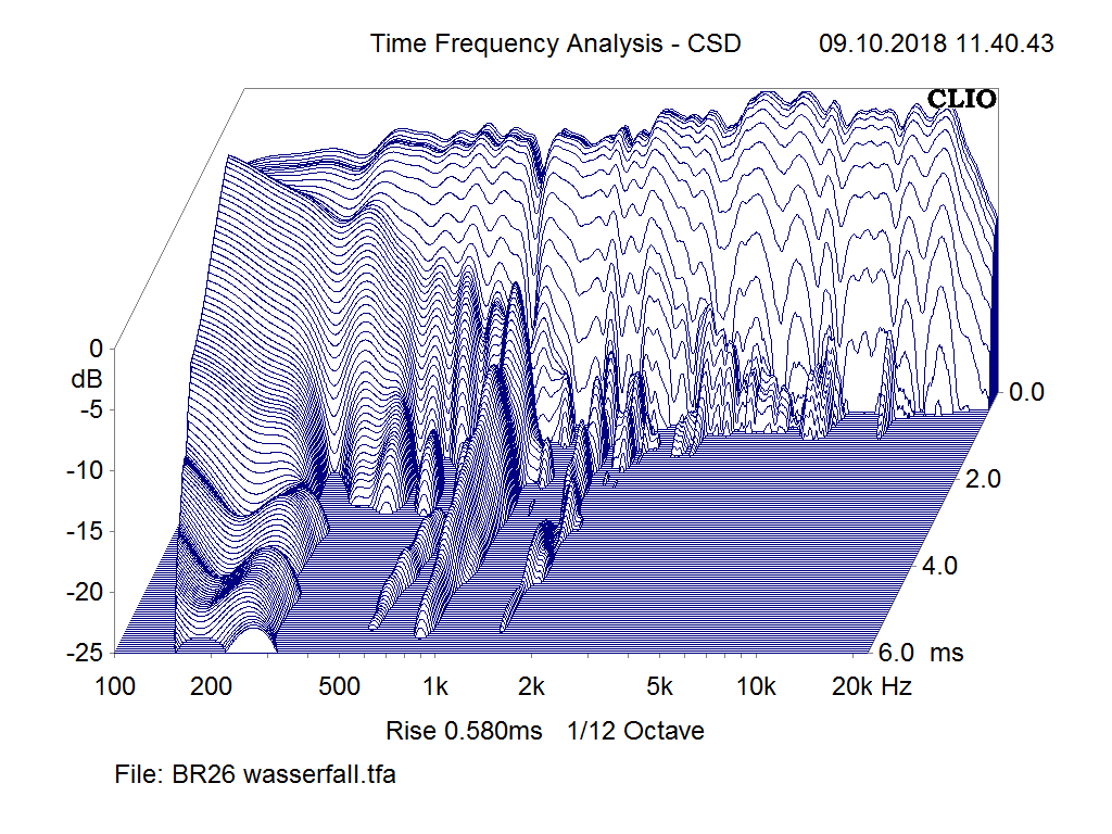

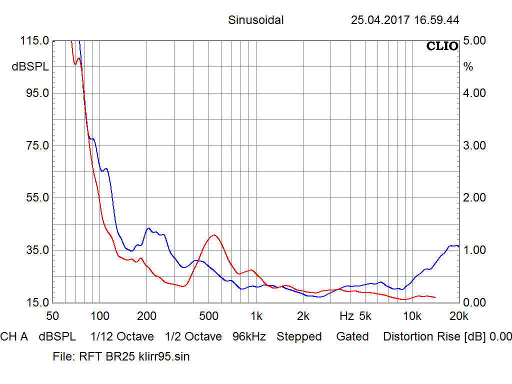

Genau so gut wie die BR25, wenn nicht besser. Lediglich ein minimales Artefakt bei einem Kilohertz stört das makellose Bild. Das andere Exemplar der Box war übrigens längst nicht so perfekt und zeigte den Nachschwinger, den die BR 25 E auch ansatzweise hat, nur noch etwas extremer. Dies deutet schon darauf hin, dass der Hochtöner wirklich am Rande seiner Möglichkeiten eingesetzt wird - oder, alterungsabhängig, auch darüber hinaus, wie wir gleich sehen werden.

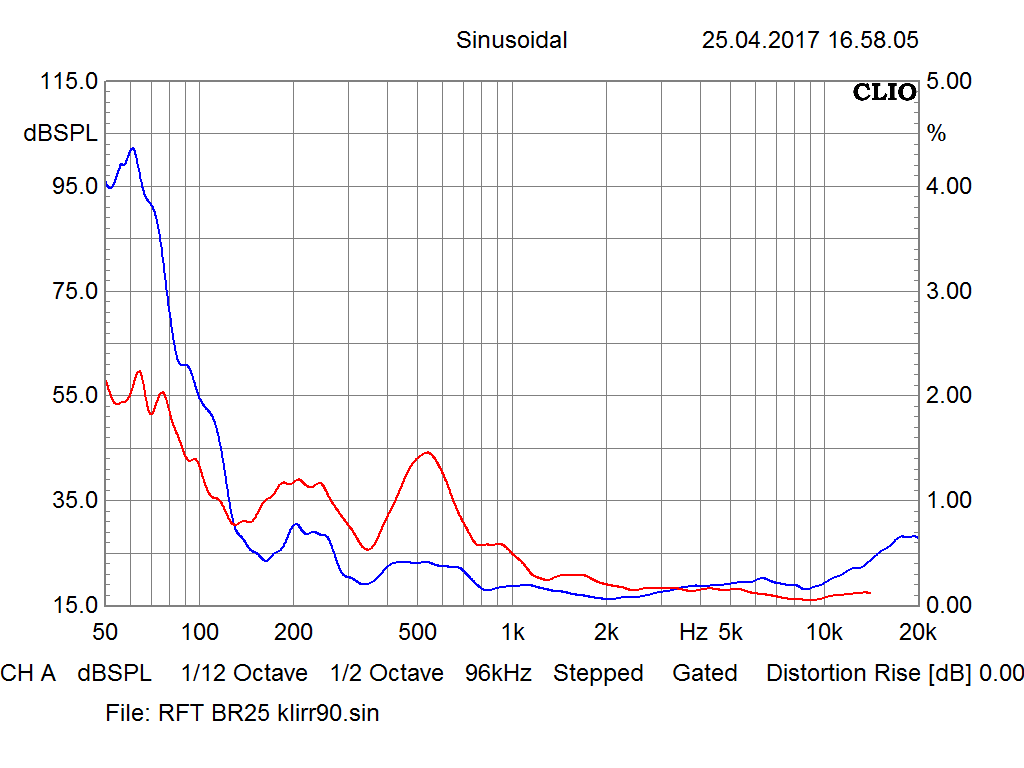

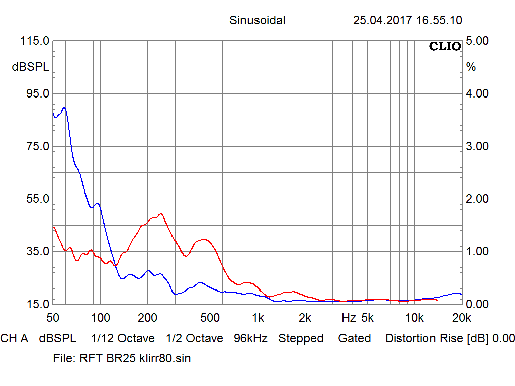

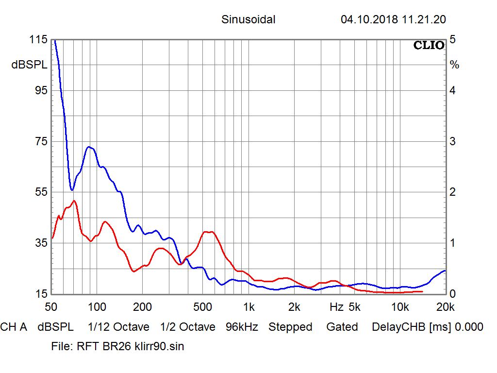

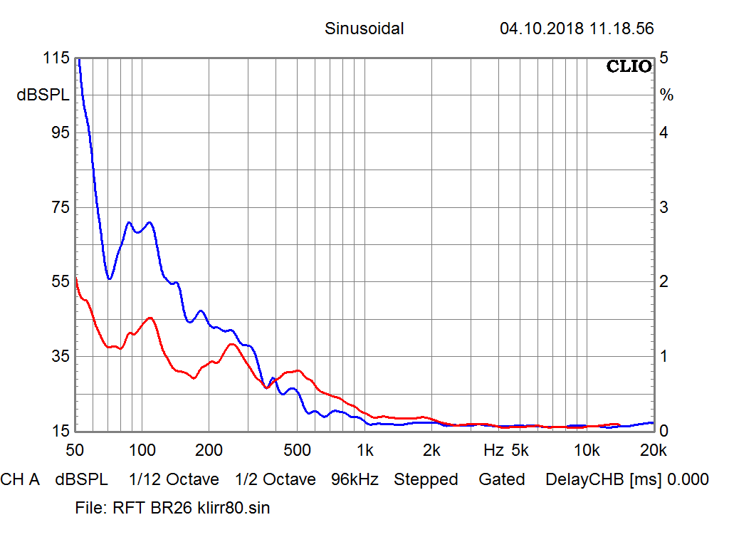

3. Klirrmessung 80-95dB in 5dB-Schritten
Hier sehen wir nur eitel Sonnenschein - sogar der etwas erhöhte k3 der BR 25 E im Grundtonbereich ist hier fast nicht vorhanden - dafür steigt k2 zum Tiefton hin schon etwas früher an, allerdings auch erst bei lauten 95dB deutlich.
