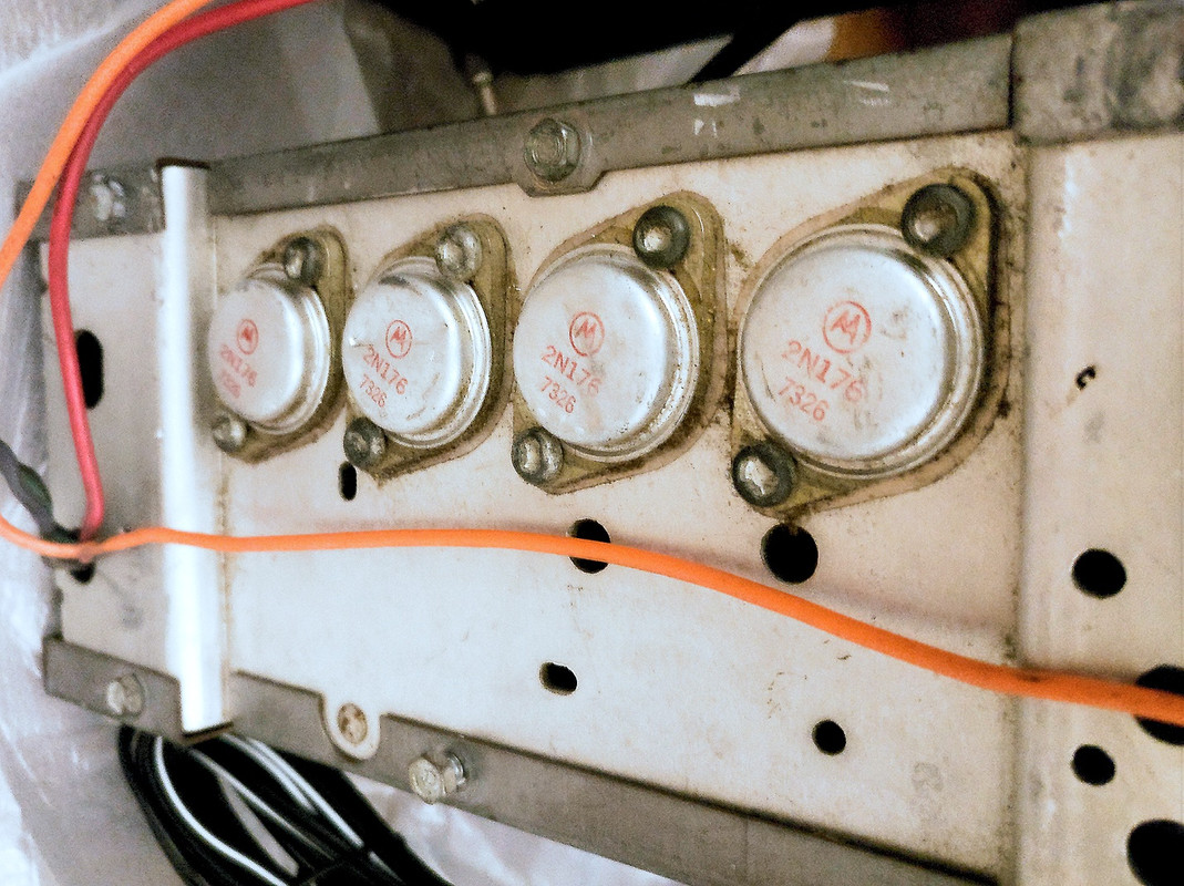

Nun sind die Verstärker-Transistoren hinten wohl nicht mehr die besten, bzw. war einer auch ziemlich eingedrückt.
Das Gerät funktioniert soweit und läuft an 2x 2,5" Side und 1x Coax Centre retro Speaker.
Auf dem fahrerseitigen LS kommt erst ab hoher Lautstärke Ton und dann auch sehr schlecht.

Ist da keine Isokappe drauf? Die Transen stehen unter Spannung, Berührug mit Metall oder unterienander brücken kann sie zerstören.
Sonst, Fachmann ran, wenn es kein Übergangskontaktfehler ist.
• Bastian
Beiträge: 9.925
Themen: 84
Thanks Received: 11.288 in 4.566 posts
Thanks Given: 6.391
Registriert seit: Jun 2011
90
Schaut nicht aus, als wenn da mal ne Kappe drauf war. Die Transen sitzen zumindest etwas tiefer als die Geräteaußenecken, aber der Dreck aufm Glimmer könnte schon ein wenig leiten. Der Aussteuerungsfehler des einen Kanals kann vom LS-Poti und Balancesteller angefangen viele Ursachen haben, Koppel-Cs und Transen reichen sich die Hand. Zumindest sollte sich der Fehler mit Kanalvergleichsmessungen schnell eingrenzen lassen.

Weil Germanium, wird es mit Ersatz schwierig, die Dinger sind in dieser Form fast ausgestorben. Man koennte versuchen, die Endstufe auf Siliziumtransistoren umzudimensionieren, das braucht aber Rechnerei, Erfahrung und moeglichst 12V Versorgung.
Beulen im Gehaeuse sind so lange ohne Bedeutung, wie der Deckel nicht das Innenleben beruehrt und Kurzschluesse verursacht. Ich wuerde auf jeden Fall erstmal herausfinden, ob tatsaechlich die Endstufe fuer die Fehlererscheinung verantwortlich ist oder nicht etwa doch die Stufen davor.

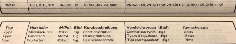

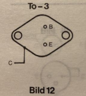

Hypsche Motorolas. Bei Germanium war PNP der Normaltyp, NPN war schwieriger hezustellen. Dein Glück ist daß TO3 ein gängiges Gehäuse ist.
Ersetzen könnte man ihn durch AD149, die Spannungen und Verstärkung sind ähnlich. Dummerweise find ich keine Pinbelegung vom '176 im Motorola Datenbuch auf Bitsavers. Müßtest du selber kontrollieren.
Den AD149 findest du beim Darisus:
https://www.darisusgmbh.de/shop/product_...26c09f3581
