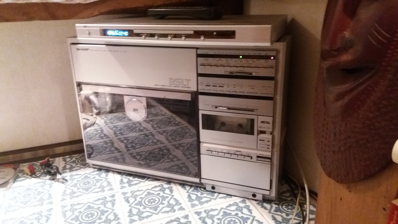

Ich habe da ein Anliegen. Habe hier von meiner Tante einen Sharp VZ 3500H. Das Radio streikt, und auch das Tapedeck. Den Plattenspieler hat meine Tante vor ca. 2 Jahren reparieren lassen. Den Techniker gibt es aber leider nicht mehr. Meine Tante möchte das Gerät gerne weitehin benutzen, da sie an dem Gerät sehr hängt. Ich habe Ihr versprochen, hier mal nachzufragen, ob jemand das Ding kennt und evtl. rep. kann. In eine "normale" Werkstatt möchte ich das Ding nicht geben, da ich mir denke, die kommen mit so altem Geraffel nicht gut klar.
Gibt es eine Chance, das Ding wieder herzurichten? Das Tapedeck ist nicht sooo wichtig, aber das Radio.

Ne Suche hier hätte wohl das zu Tage gefördert: In den Plastikbomber hatte ich für nen Forenkollegen mal rein geschaut.
Die Handhabung des großen Gerätes beim Reparieren an den Komponenten ist mit den vielen Strippen das Aufwendige an der Kiste. Da hängt immer irgendwas rum und im Wege, muß jeder Schritt überlegt sein!
Der Tuner brauchte damals nen Abgleich und Lötstellen waren nicht mehr gut. Die Abstimmspannungen sind recht kritisch in der Einstellung und sollten auch länger getestet werden, sonst schraubt man ewig dran rum und jedesmal steigt das Risiko, daß was anderes ne Macke kriegt.

Die Bezeichnung ist natürlich mit H korrekt, aber ich habe das SM ohne den Zusatz abgelegt, warscheinlich weils für /H/HB und /E zutrifft. Letztlich ist es eine Frage des Aufwands an dem Gerät was zu versuchen. Der Abgleich selber ist bei der Kiste Pillepalle, wenn zerlegt ist. Jester
Der Frust kam damals, weil immer, nachdem es wieder gut funktionierte, irgendwann neue Fehler auftauchten und das Gerät mehrfach verschickt werden mußte. Verschicken und verpacken mag ich solche Kisten nicht mehr. Wenn Du es her schickst und abholen (lassen) kannst nach Köln, schau ich gerne nach dem Radio.

Hollö,
habe das Gerät bei meiner Tante wieder aufgestellt. Dudelt wieder und alle sind happy! Tausend Dank an Gorm! Hat das Gerät vor dem Tod gerettet.
