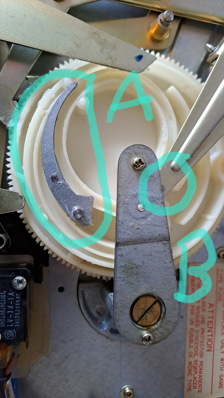

[Bild: 20241005-125759.jpg]
Mahlzeit,
Fehlerquelle gefunden; Hebel A federt nicht mehr zurück und leitet den Haupthebel B in die falsche Bahn des Steuerrades.
