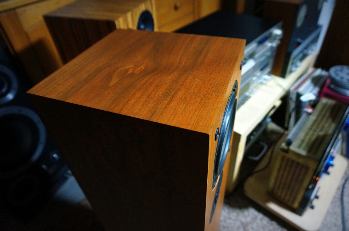

Das Furnier habe ich eben mal fix mit Renuwell aufgefrischt....schaut wieder sehr passabel aus.
Hier kann man ganz gut die defekte Sicke erkennen. Kommt also neu an beiden Tiefmitteltönern.
Da die originalen Sockel fehlten, will ich diese drunter schnallen.
Was meint ihr? Die Sockel schwarz lackieren? Hatte ich mir so gedacht.
Gruß André

Jep, die müssen schwarz sein  Ansonsten, echt 'ne schicke Box.

schwarz, auf jeden Fall. ich würde noch ein kleines "Brettchen" zwischen Sockel und Boxenboden machen, damit sowas wie ne Schattenfuge entsteht.
