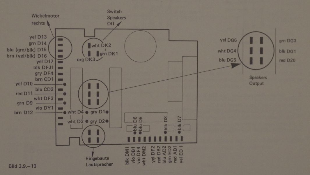

wichtig  ist aber, dass die Buchsen für die Lautsprecher vorhanden und an der Netzteilplatine verkabelt sind
[Bild: a77-speaker-output.jpg]
danke, sind drin und funktionieren. Dance3
