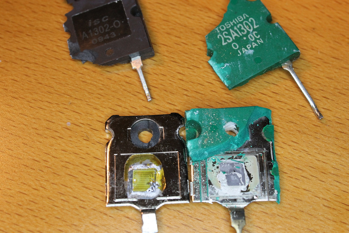

Interessant wäre vielleicht noch der Vergleich der beiden Substrate.

Spielt eigentlich die Größe des Substrats noch ne Rolle? so ziemlich alle Bauteile wurden / werden immer leistungsfähiger bei abnehmender Größe. Warum sollte das nicht auch bei Transistoren der Fall sein?
Was mir da noch eingefallen ist, wie sieht es denn mit der Reinlichkeit bei der Herstellung von solchen Chips aus? Reinraum etc..
Ich könnte mir gut vorstellen das es damals bei den ISC CDIL etc.. nich ganz so war wie es sein sollte und dabei dann vielleicht zu Verunreinigungen kam und die deswegen abgeraucht sind. Evtl. haben die das ja verbessert weil sie selbst gemerkt haben das man so kein Geld verdienen kann, wenn dauern die Bauteile in Rauch aufgehen.

Im Auftrag der Wissenschaft  habe ich gerade einen intakten Inchange geknackt. 1,60 €.....einfach so.
Defekte Toshibas hatte ich ja gerade zwei aus dem HK6500.
In beiden Fällen ziemlich exakt 25 mm² ....LOOK:
Cob (reverse biased mit -10V)  200 KHz liegt in beiden Fällen um 450pF.
Die Dinger sind "OK". Habe gerade wieder ein paar nachbestellt  In den Anfangsjahren haben die afaik deutlich mehr "Mist" zusammengebaut.
