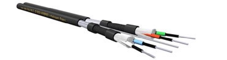

Die große Frage war ja aber vor allem: Hat da jemand tatsächlich eine ungeschirmte Leitung verwendet, um ein Phonokabel zu bauen ? Baut van den Hul "pseudosymmetrische", ungeschirmte Kabel ??
Beides konnte ich mir eigentlich nicht vorstellen, weshalb ich auch hauptsächlich neugierig war, da mal einen Blick drauf zu werfen...
Ok...
Puh. Es ist KEIN ungeschirmtes Kabel. Der sauber arbeitende Kabelleger hat nur keinerlei Hausaufgaben gemacht.
Es ist ein "richtiges" symmetrisches Kabel, somit bot sich mir die Möglichkeit, eine technisch saubere, parallelsymmetrische Verschaltung auszuführen, bei der ich verstärkerseitig den Erdungspunkt festlege, indem der Schirm mit dem "kalten" bzw. negativen Halbsignal und damit letzlich der unsymmetrischen Verstärkermasse verbunden, tonarmseitig jedoch weggelassen wird.
