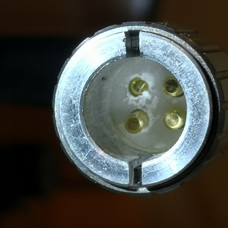

bei meinem Sony PS-6750 hatte es schom immer mal den Fall gegeben, dass der linke Kanal ausfiel oder auch sehr leise war. Als es des erste Mal passiert habe ich die Headshell abgemacht und bin mit einem kleinen Glasfaserstift kurz über die Kontakte am Haedshell und im Tonarm gegangen und schon lief alles wieder. Jetzt am WE war der linke Kanal wieder kaum zu hören und ich habe mir das mal etwas genauer angesehen. Die Stifte im Tonarm sind federnd gelagert, aber der links oben hängt fest drin. Meine (auf dem Foto sichtbaren) Versuche, ihn mittels eines kleinen Schraubendrehers wieder zu lösen, sind fehlgeschlagen.
Jetzt spielt der Dreher zwar wieder gut, aber es ist nur eine Frage der Zeit bis es wieder passiert. Habt ihr einen Tipp für mich? Was kann man machen? Repariert wer sowas und wenn ja, was wird das kosten? Viele Fragen, ich weiss...

Moin Thomas ,
für mich schaut es so aus , als stört das abgerubbelte Plastik den Federpin am Rausrücken . Wenn Du das erstmal versuchst zu entfernen , vllt . rutscht der Pin dann raus .

Machma bitte noch je 1 Foto von oben und von unten (zum nach eventueller Verschraubung schauen).
Sollte eigentlich kein Problem sein, die Kupplung auszutauschen - wenn man eine passende im Fundus findet. Smile
Edit: Genau, mit "Dremel" und feinem Werkzeug (hab da feinste Uhrmacher-Bohrerchen bis 0,18 mm runter) sollte man das wieder freigängig kriegen. Thumbsup

(11.03.2019, 19:10)Jörgi schrieb: Moin Thomas ,
Jörgi
Danke, gute Idee, das werde ich mir mal ansehen Thumbsup

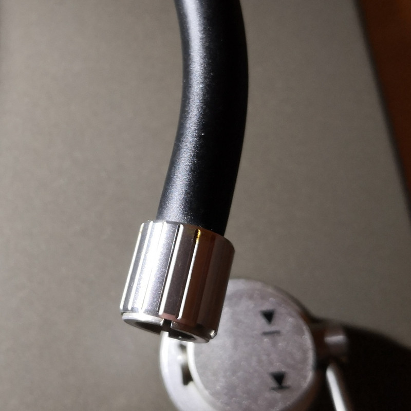

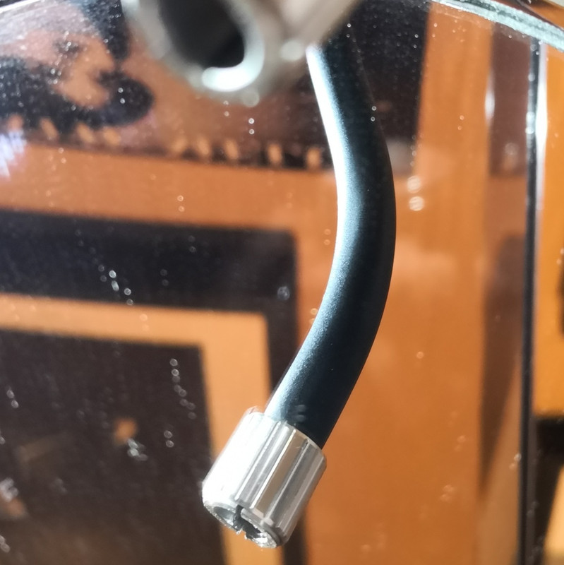

Also Schrauben gibt es da nicht, hatte ich schon nachgesehen. Bilder gibt es unten.
Matthias, habe ich das so richtig gelesen, dass Du einen solchen Fundus hast? Das wäre ja echt der Hammer, ich bin mir sowas völlig überfordert, mein schöner Sony....  Flenne
[Bild: IMG-20190311-192008.jpg]
[Bild: IMG-20190311-192126.jpg]
Gruß Thomas
Ja, hab ich wirklich und so wie es aussieht, kommt man um eine "Reparatur" der Kupplung nicht herum (da eingeklebt oder eingepresst oder wasweissichwie befestigt).
Können wir uns gern mal ne Terminsche ausmache, dass Du mal hier vorbeigehuscht kommst. Smile

(11.03.2019, 20:17)MaTse schrieb: Ja, hab ich wirklich und so wie es aussieht, kommt man um eine "Reparatur" der Kupplung nicht herum (da eingeklebt oder eingepresst oder wasweissichwie befestigt).
da klingle ich doch morgen mal kurz durch... Drinks
