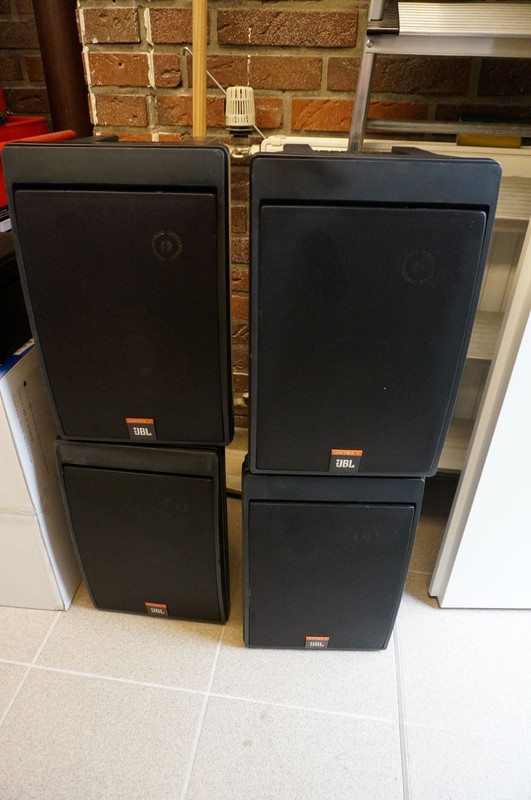

[Bild: bers-Ziel.jpg]
Auch bei denen waren teilweise die Hochtöner oder die Sicken der Basstreiber durch.
Bei den aktuellen, also die hier momentan spielen, wurde auch noch ein Kondensator auf der Weiche erneuert. 4,7uF/100 Volt.
Die Sicherungslampe ist der Gag schlechthin. Kostet 9,90€ und war neben den defekten Hochtönern auch durch. Die sollte man eigentlich brücken/ rausschmeissen und fertig. Dash1
Günter
