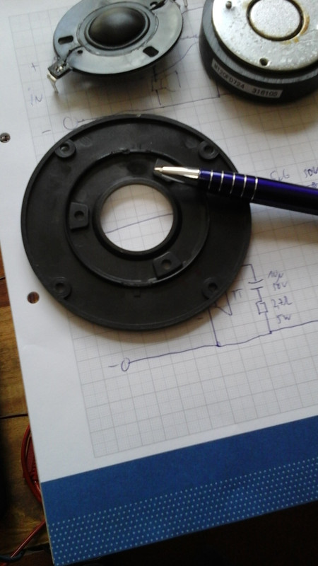

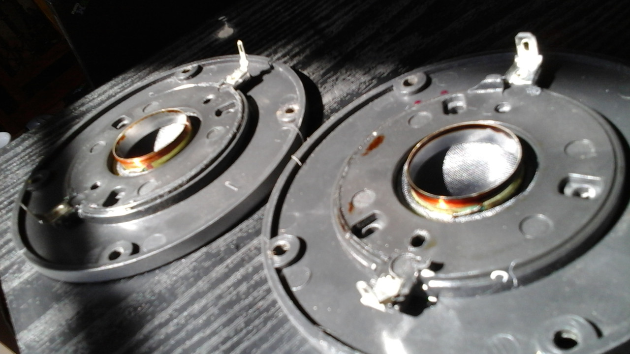

So, die HTs sind defekt. Geschenkter Gaul...
Sogar einer ist schief zusammengeklebt.
Beide Wicklungen sind verbrannt und durch. Widerstand bei 1,3 Ohm, da ich die durchgebrannten Stellen gefunden haben in der Zuführung. Sogar so einen Ranz hatte ich an den Fingern von der Spule. Dachte erst ich blute. Ferrofluid.
Weiß einer wie viel Ohm die Spulen haben, es beeinflusst doch etwas die Grenzfrequenz.
Ich möchte die für eine WG der Kinder in der Küche opfern.

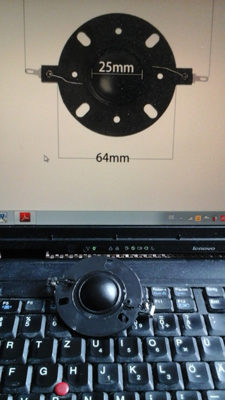

Aliexpress bittet sehr viel an für ab 3 E fürs Paar, sogar mit Träger. Neue Löcher sind zu bohren.

So nachdem die ersten Spulen mit Träger verbogen vn Ali ankamen (Siehe "Eure Transportschäden"), habe ich nochmal welche bestellt. Diesmal nur die Spule mit Kalotte und "Sicke". 2,30 das paar.

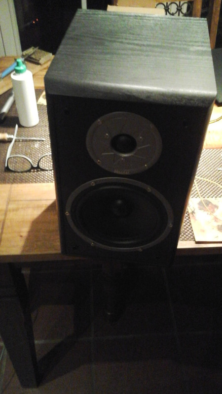

Nun eIngebaut, etwa 2h gedauert und spielt wieder...
Musste kurz als Wozitiba ran, da Bastelplatz im Haus belegt.
Spule (parallel zum HT) war auch schon thermisch verformt, aber messtechnisch unauffällig (nicht nur ohmsch, für die Limaexperten, die meinen das würde reichen)

Sollen sich jetzt in der WG bewähren...
Waren die ersten HTs, die ich reparierte durch Tausch der Schwingspule.
