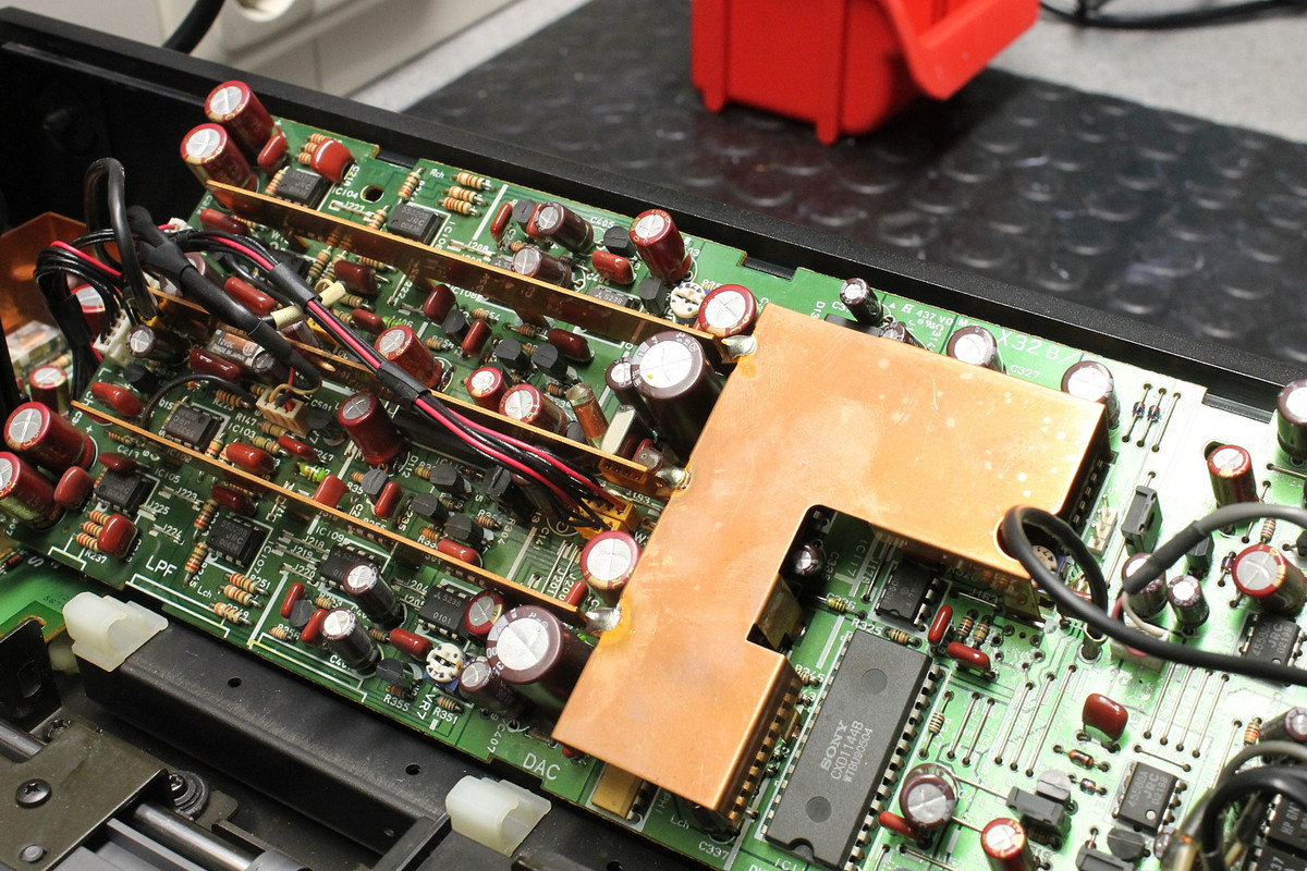

Unter der Kupferhaube sitzen die beiden Sony CX20152 DAC, von denen einer definitiv defekt ist. So einfach sind die Teile heute vermutlich nicht zu bekommen. Ich habe ihn erst mal aus einem DP850 "geborgt".
Normalerweise lötet man zum Wechsel der DAC die Kupferhaube ab, aber in diesem Fall ist die so derart bestialisch auf der Doppellayer PLatine verlötet, dass ich davon abgesehen habe. Man kommt auch  von der Seite ran.
