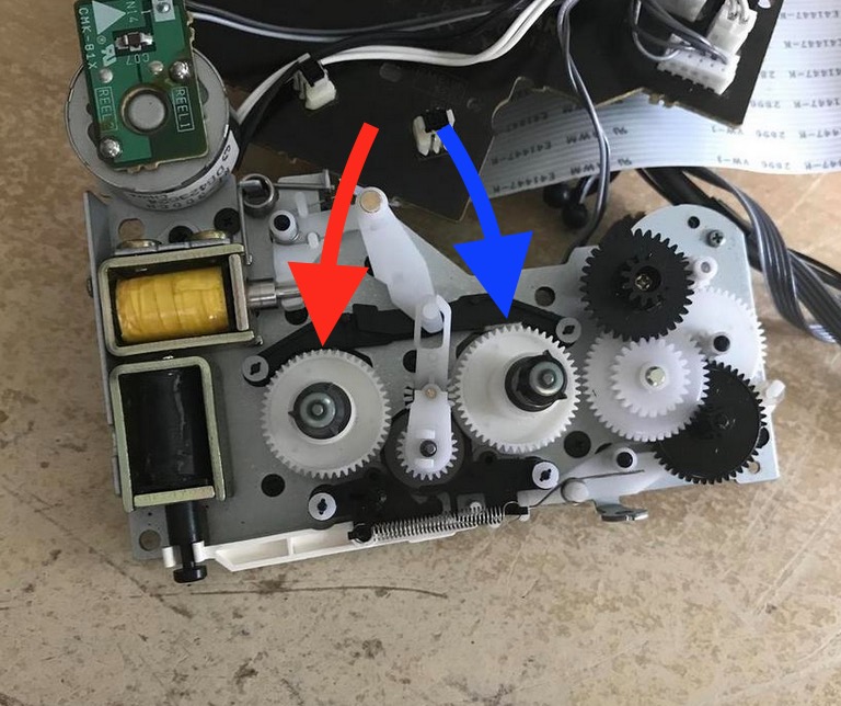

Mach doch bitte mal Fotos vom geöffneten Laufwerk (dort wo du die Sicherungsringe erneuert hast)! Ich habe den Verdacht dass dort Bremsbeläge fehlen, sind die nicht vorhanden (so irre das klingt) bewegen sich die Wickelteller auch nicht. Hat etwas mit der Backtension zu tun, welche den Zug mit steuert.

Es sieht für mich so aus, als ob bei der "Supply-Reel" (Links) der Bremsfilz fehlt.
Wenn der fehlt ist zumeist auch die Trommel mit Kleber versaut.

Exakt!
Blau Filz OK
Rot - FEHLT!

Ist doch kein Hexenwerk. Einfach eine neue Bremse bauen....
Wichtig beim Zusammenbau ist noch, dass die Wickelantriebseinheit sauber auf dem Rest vom Chassis sitzt. Der obere rechte Kunsstoffsteg hat eine Verjüngung oben, der rutscht dann in das Metall vom Antriebsblock und fixiert das Ganze.
Damit das besser reinrutscht, den Hubmagneten der Bremse drücken.
Und, da du Steuerboard auch abgebaut hattest, die kürzere der schwarzen Schrauben ist für das Steuerboard. Ist da die Lange drin, läuft das auch nicht richtig.
Die Schrauben vom Hubmageneten (dem Schwarzen) find drin und fest?
Wenn du das dann wieder zusammen hast, drehst du an dem von aussen zugänglichen schwarzen Zahnrad die Fädelhebel nach oben und prüfst dabei ob das leicht läuft und nirgends zwischendurch hakt bis zum Anschlag.
