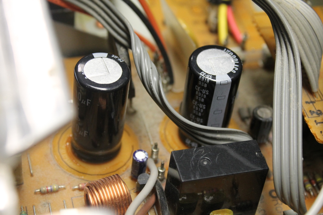

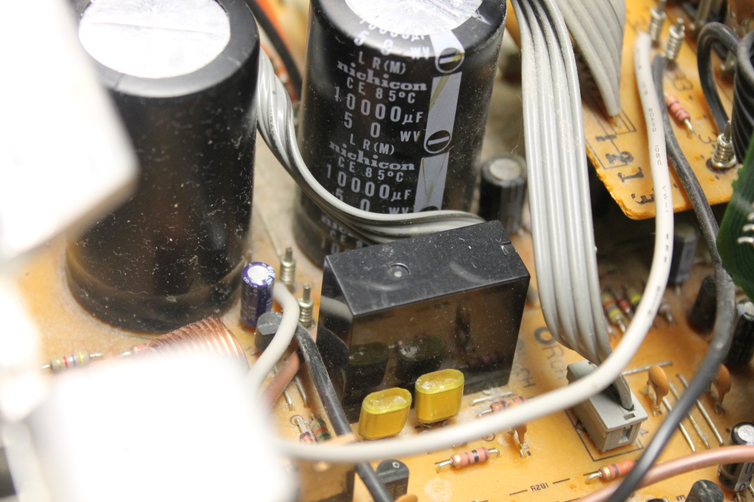

Gerade eben habe ich einen Pioneer Vollverstärker der 2x 100 W Klasse (natürlich AB) repariert und mir 20 zusätzliche Minuten genommen, um -nochmal- ein paar Bilder zu knipsen.
Ich möchte klarstellen, dass ich damit nicht die Verstümmelung irgendwelcher Geräte propagiere. Es soll vielmehr ein Eindruck darüber gewonnen werden, mit welchen Größenordnungen man es hier zu tun hat. Das Gerät bekam seine Elkos natürlich zurück.
Es "funktioniert" auch nicht mit Geräten, die anstelle von vielleicht 50 oder 80 mA Ruhestrom im AB Betrieb laufen, mit vielleicht 500 bis >2000 mA lange , oder sogar komplett in A bleiben.
Im Pioneer sind normalerweise 2 Stück Elkos mit je 10000 µF verbaut. Der Zustand nach ca. 28 Jahren war und ist mit 9200µF und je 15 Milliohm völlig unbedenklich, ja sogar geradezu fabelhaft.

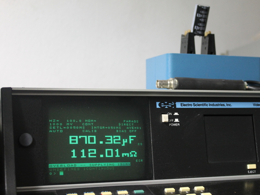

Sie wurden gegen zwei gebrauchte 1000µF Elkos ausgetauscht, die übrigens nur deswegen so groß ausfallen, da sie 68V Spannungsfestigkeit besitzen. Ansonsten sähe das noch ulkiger aus
Ich habe ganz bewusst alte und ausgebaute Teile verwendet, damit der ESR nochmal schlechter ausfällt. Die Elkos erreichen noch 870 µF und >0,1 ohm bei 100 Hz.
Das ist für so einen Verstärker natürlich nicht mehr angemessen. Es dient lediglich Demonstrationszwecken.

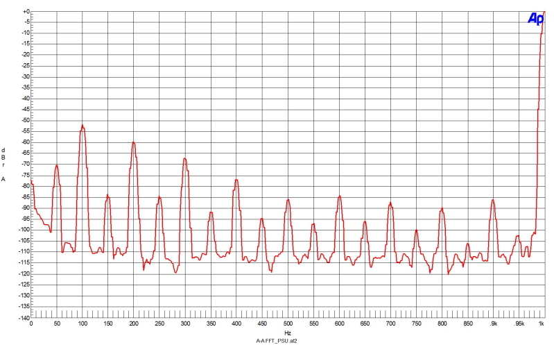

Überblick auf die Netzstörungen im Originalzustand. Das Gerät liefert 2,83V - 1KHz in eine 8 ohm Last. die dominierende 100 Hz Komponente liegt bei -75 dB, was messtechnisch betrachtet kein besonders guter Wert ist. Es liegtfür so ein Gerät bestenfalls im Durchschnitt. Irgendein "Brummton" ist aber auch über einen Kopfhörer natürlich nicht zu vernehmen.
Orig. mit 10000µF:
![[Bild: psu1.jpg]](https://i.postimg.cc/hvDbR5HF/psu1.jpg)
Nochmal genau die selbe Messung mit den 870 µF Elkos. Nicht vergessen....wir sind bei etwa 9% der Normalkapazität angekommen, und der ESR hat sich ebenfalls um etwa diesen Faktor vergrößert.
100 Hz bei nur noch -52 dB, was über einen Kopfhörer -ohne Musiksignal- als leichter Brumm zu hören ist. Mit 2200µF Elkos wäre man - wie im verlinkten Test- in der absoluten Unhörbarkeit angekommen ! In diesem Fall gibt es aber nicht nur etwas zu messen, sondern auch zu hören. Kein tragbarer Zustand.

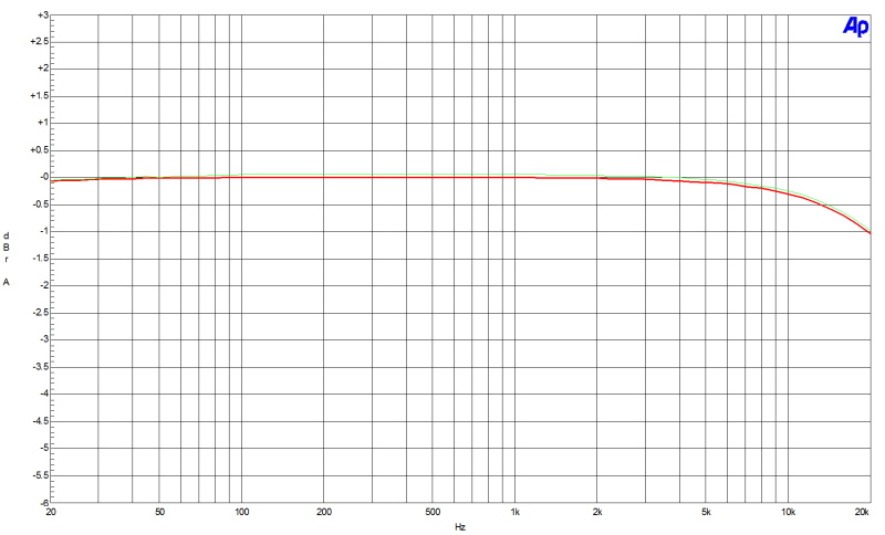

aber wie sieht es mit der Übertragung tiefer Frequenzen aus? Dazu wurde jetzt eine 4 Ohm Last verwendet, und die Leistung auf 20 Watt vergrößert. Rot : Original, Grün: 870µF

Zitat:Die gezeigten Messungen sind nicht an einem dynamischen System gemacht, sondern an einem statischen 4-Ohm Widerstand.
Das spielt hier keine (!) Rolle. An einer 4 ohm Lautsprecherbox sieht das bei diesen Messungen genau so aus.
Zitat:Kann diese Messung die vom Vertsärker geforderte Kontrollle eines dynamischen Systems wiederspiegeln?
Nein, und das soll sie auch nicht, da die Ausgangsimpedanz des Verstärkers bleibt weitgeghend konstant . Sie hat ohnehin keinen erwähnenswerten Einfluß auf die in den Zeitschriften oft erwähnte Baßkontrolle. (Dämpfungsfaktor)
Hier ging es nur um den Spannungsteiler, der -angeblich- den Pegel zu tiefen Frequenzen abfallen lassen soll. Und das gibt diese Messung her.

Gemessen über ein Mikrofon? Voraussichtlich gar nicht. Die 800 µF verraten sich durch leichten Brumm, nicht aber durch eine irgendwie "dünnere" Baßwiedergabe. Bei einer Reduzierung von 10000 auf 2200 wird dann weder vom Mikrofon, noch von den Hörern eine Differenz wahrgenommen. Es brummt dann auch nicht mehr. Ich bin hier ganz bewusst an ein praxisfremdes Limit gegangen.
Wenn du dir die Mühe machst, den weiter oben verlinkten Blindtest mit 5 Probanden durchzulesen, erhälst du ein paar Erfahrungsberichte, die bei richtig lauter, Baßlastiger Musik entstanden sind.

Vor ein paar Jahren hatte ich, wie schon getippselt, den A78 am Tisch. Der Kunde bemängelte damals dünnen Bass und allgemein "blechernen Klang", was ich bestätigen konnte.
Hab jetzt lange gesucht, aber die defekten Elkos aus dem A78 nicht mehr gefunden. Dachte ich hätte sie aufgehoben. Jedenfalls waren die fast vollständig platt. Statt 4.700µF hatten sie nur mehr <700µF mit einem ESR von >3-30 Ohm . Das waren berüchtigte Philipse im blauen Gehäuse(BCOD). Baujahr Ende 60er bis Anfang 70er.
Der Netzbrumm (unabhäng vom LS-Regler!) war im Lautsprecher nur schwach zu hören aber am KH-Ausgang ganz deutlich und störend.
Und jetzt kommt's: nach dem Tausch gegen moderne Elkos (Nichicon) mit einer Kapazität von 10.000µF/80V (die hab ich massig lagernd, Gab's mal um €1,-- das Stück) war der Bass wieder vorhanden, was der Kunde und ich bestätigen konnten. Schade, dass Scope damals nicht dabei war.
