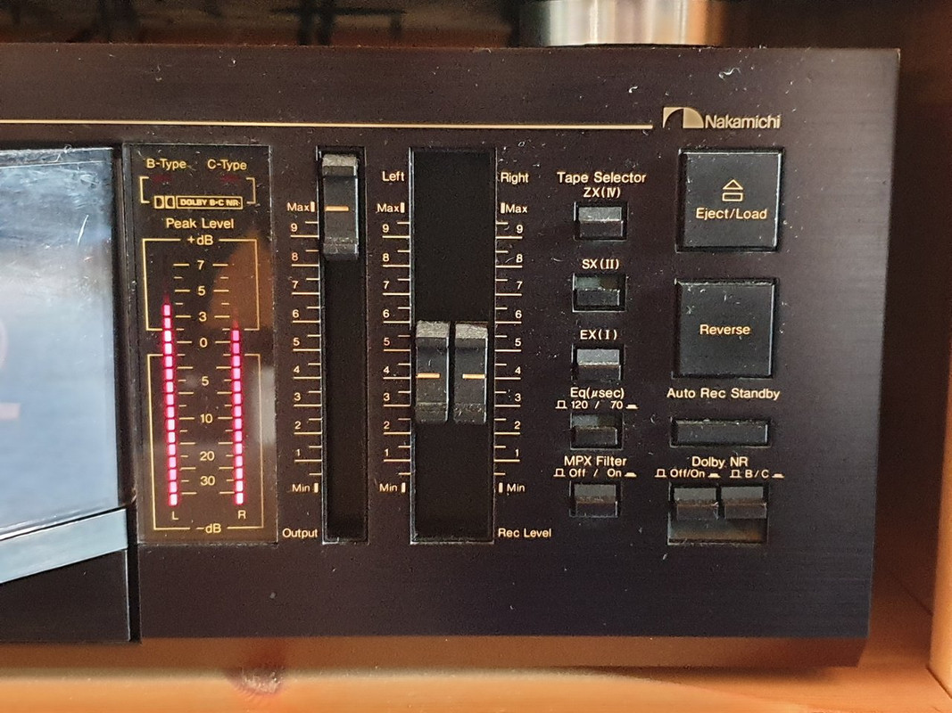

(29.09.2024, 18:03)vincent1958 schrieb: Das 482 habe ich geliebt, war ein verdammt gutes Deck
Gefällt mir außerordentlich gut, nur hab ich schon im Tonbandforum geschrieben ich schaffe es nicht es nach Anleitung einzumessen...
Es gibt Rec Level und Bias Level für jede Bandsorte, also 6 Poti pro Kanal nur für die Aufnahme.
In der Anleitung steht: 400 Hz Rec Pegel 0 dB und 15.000 Hz Bias mit -20dB abwechselnd aufnehmen bis Aufnahme- und Wiedergabepegel gleich sind, leider, es passt nie!
Wenn ich nach Anleitung einstelle, dann stehen die Potis für Rec Level auf maximalen Anschlag und der Bias fast auf Minimum. Der Ton ist dann verzerrt und dumpf!
Das bekomme ich nach Gehör besser hin...
Vielleicht sind die Köpfe verschlissen oder de justiert?
Wie geht es euch bei solchen Einmessprozessen?

Dann stimmt da vorher in der Grundeinstellung schon etwas nicht.
Die Nakamichi Decks lassen sich gut einmessen, die Service Manuals stimmen.
Wenn ich es richtig sehe, ist da eine TDK SA drin?
Wo wohnst denn du?
