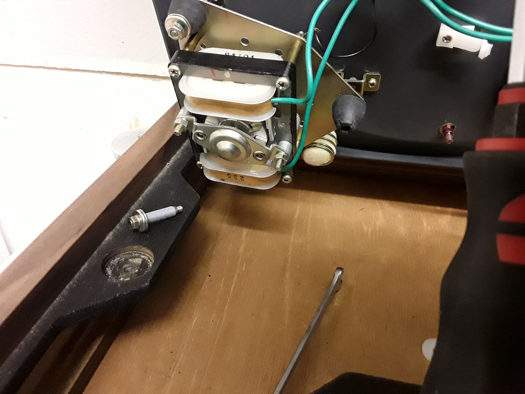

Während du die Zeilen tipptest war ich schon eine Etage tiefer gehuscht und habe weitere Maßnahmen ergriffen.
Ich habe die Bolzen mit Gewebeband umwickelt, um das Spiel in den Lagerblöcken zu mindern....
Dann habe ich noch passende Gummischeiben gefunden und über die Lagerblöcke gelegt.
So hat das ganze deutlich weniger Spiel und die Vibration zum Chassis ist deutlich gemindert worden.
Am Speed änderte sich jedoch nichts. Der Riemen will genau da laufen, wo er läuft. Und da die Drehzahl auch wirklich konstant ist (soweit ich das mit der Stroboscheibe erkennen kann) ist das auch alles okay. Die Lösung liegt also meines Erachtens im minimalen Erhöhen des Pulleys- Durchmessers. Ich habe jetzt nochmal den Riemen meines NAD Drehers aufgezogen (gleiches Konstrukt, fast identischer Teller) und da ist der Speed unverändert.
Mit dem Tesabstreifen läuft das jetzt erstmal, bis ich mich zur Lack- Methode durchringen kann.

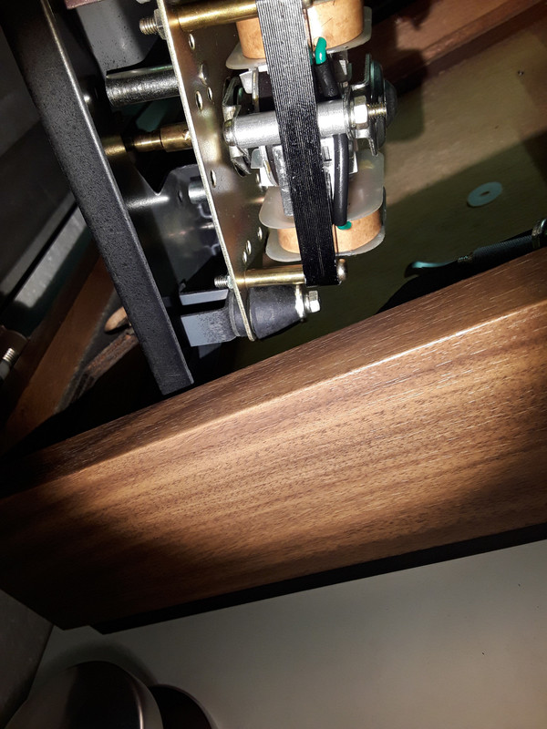

Nein, der Riemen läuft nicht exakt mittig sondern tendenziell zum Bund der Achse, welche exakt senkrecht steht.
Das machen alle drei getesteten Riemen gleichermaßen. Da der Gleichlauf, wie oben geschrieben, lt Strobo und Gehör in Ordnung ist, soll das wohl so sein. Möchte auch hier niemanden überstrapazieren, da hier die für dieses triviale Thema Überqualifizierten ja schon ungeduldig werden
Ich habe gute Tipps erhalten und werde mich für die "Pulleys/Lack - Lösung" oder wenn technisch durchführbar, die Teller - Abdreh - Lösung entscheiden.

Also wenn der Riemen nicht auf dem Ballen läuft, ist etwas falsch! Vermutlich ist der Riemen zu schmal, so daß sich der selbstzentrierende Effekt auf dem Ballen nicht einstellt. Und daher reicht der Durchmesser für die korrekte Geschwindigkeit nicht aus. So funktioniert das ja auch bei RTR und Cassettenlaufwerken mit Riemenantrieb, wie z.B. im AIWA AD-F800...
Läuft der Riemen in der 45er Stellung denn ebenfalls "daneben" und zu langsam oder läuft er da auf dem Ballen und die Geschwindigkeit stimmt?
Bevor Du mit Farbe auf dem Pulley experimentierst, schau mal, ob Du einen etwas breiteren Riemen findest. Ich bin mir sicher, CEC war nicht zu blöd den Riemenlauf funktionsfähig und mit der richtigen Geschwindigkeit auszuführen.

Die ballige Form des Pulley begünstigt die stabile Positionierung des Riemens in der Ballenmitte. Sie ist aber alleine kein Garant dafür, dass man das später auch so vorfindet.
Daher muß der Motor TROTZDEM penibel ausgerichtet werden, was in der Regel mit Unterlegscheiben an den richtigen Stellen geschieht.
Wer nun gar nicht weiß, wie das alles zusammenwirkt, gibt das Gerät besser in die
Werkstatt, oder auf den Wertstoffhof. Je nach Breite des Riemens kann die Differenz der Tellerdrehzahl zwischen Mitte und Außenkante -durch unterschiedlich wirksamen Durchmesser- durchaus so groß sein, dass man die Veränderung sogar hören kann. Im Beispiel unten sind es "Welten", da das Verhältnis von Pulleydurchmesser zum Schwungraddurchmesser viel kleiner als im Fall eines Plattendrehers ausfällt.
Im Video bewege ich den festgeschraubten (!) Motor nur minimal, was die Position des Riemens -und die Bandgeschwindigkeit- sofort verändert.
An einer Mechanik mit so einem "fixen" Motor, muss alles ganz genau stimmen. Auch die Riemenlänge, Breite, Dicke und die Gummimischung. Hat man einen Regler zum kurbeln, kann man das alles in gewissen Bereichen kompensieren.
