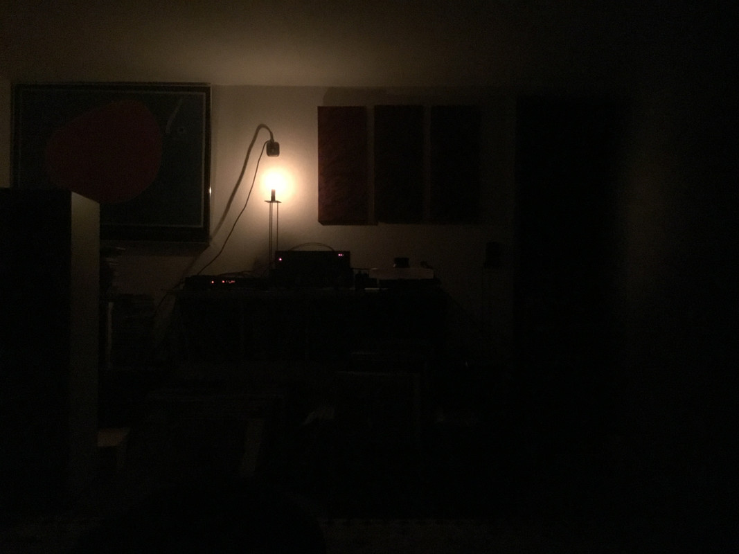

Also ich mach’s kurz, das Ding klingt einfach „schön“. Einfach als könnte es keinem wehtun, da ist nix hartes, alles erscheint etwas abgerundet. In den Höhen fehlt es definitiv an Auflösung, der Bass ist etwas zu fett. Insgesamt für meinen Geschmack etwas wenig Dynamik, dafür klingelt es aber auch nicht in den Ohren.
Ich freu mich, daß er wieder da ist(allein die zuckelnde Leistungsanzeige ist mal wieder lustig), aber spätestens morgen kommt er erstmal wieder ins Regal.

Sehr schöner Bericht.....aber....
vielleicht machst du beim nächsten Foto vorher den Objektivschutz ab? Drinks

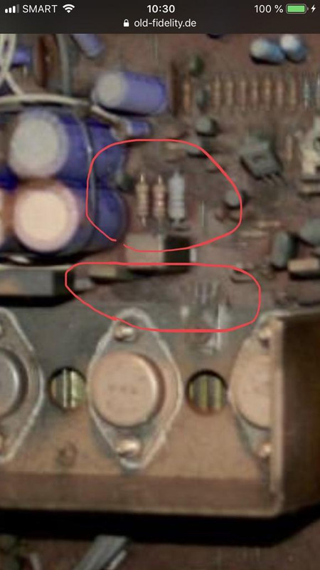

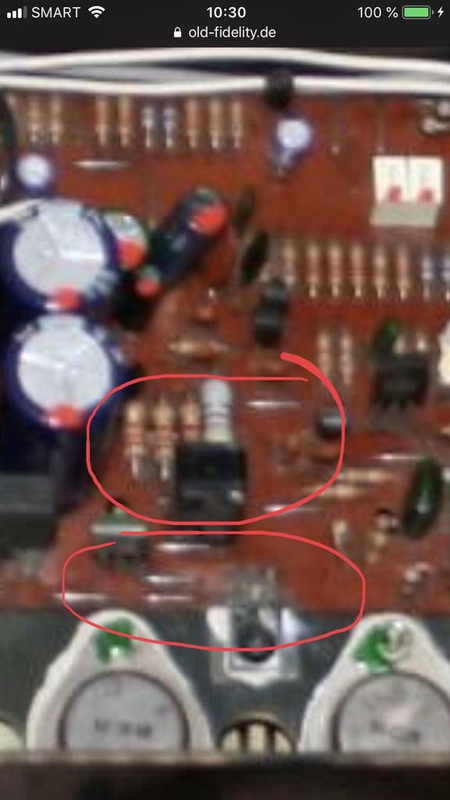

Was soll ich zu den "Nick Knatterton Unterstellungen" noch schreiben?
Du hast am Anfang des Threads ein paar Bilder eingestellt, die unterschiedliche Leiterplatten zeigen. Ist mir halt aufgefallen.
Ansonsten ist der Thread hier halt anders als die gewohnten Reparaturthreads, denn diese zeichneten sich bisher dadurch aus, dass die Leute ihren selbst reparierten Kram vorgestellt haben, nicht von Dritten durchgeführte Reparaturen mit blumigen Klangbeschreibungen. Für mich ist das halt AAA-Style.
