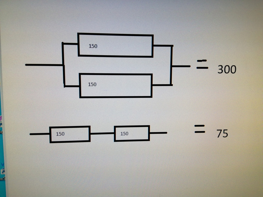

So verhält es sich mit[Bild: IMG-20190921-164440.jpg] den Kondensatoren
  • bigolli
Kann es sein, daß wir diese Antwort schon mal hatten? Kommt bekannt vor ... Tease
edit der browser wollte hier die Schaltung zuerst nicht zeigen, warum auch immer
[Bild: icon_e_sad.gif]
(21.09.2019, 15:43)p.seller schrieb: So verhält es sich mit den Kondensatoren
dann musst du auch welche zeichnen.
Das was du da hast, sind Widerstaende und dafuer sieht die Rechnung (auch wenn das Ergebnis sehr bekannt vorkommt) doch etwas anders aus.
In einem technischen Forum wie diesem hier muessen wir uns praezise ausdruecken, sonst reden wir blitzschnell aneinander vorbei.
Und die symbolische Darstellung mit Schaltelementen ist _Text_. Da steht zweifelsfrei: Widerstand.
[-] 3 Mitglieder sagen Danke an hf500 für diesen Beitrag:
  • Gorm, scope, nice2hear
Mit Leitwerten hätte er recht..... Tease .
Sonst aber Denker
