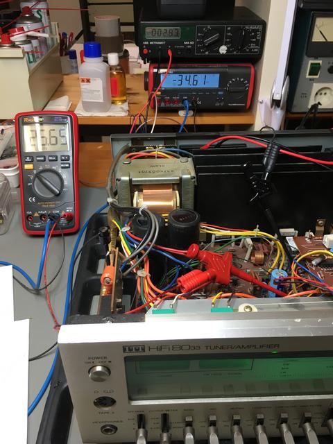

Vielen Dank für eure Antworten. Die Elkos in der Schutzschaltung hatte ich schon getauscht und so habe ich mal wieder angefangen zu messen:
[Bild: ITT-Hi-Fi-8033-Messung-01.jpg]
Zunächst habe ich noch einmal den Ruhestrom der Endstufen abgeglichen und den Gleichstrom an den Ausgängen überprüft. Konstant ca. 3mV auf beiden Kanälen über Stunden. Mit diesem Wert sollte die Schutzschaltung wirklich nicht auslösen. Also habe ich mich wieder dem Schaltplan zugewendet und meinen Verdacht auf den Überlastungsschutz konzentriert:
[Bild: U-berspannungsschutz-Detail-01.png]
Wie vermutet lag dann auch an der Basis von Q804 brav ohne Schwankungen rund -34V an. Und dann passierte es wie bestellt: Das Relais fing an zu klackern Thumbsup  Und siehe da, an Basis von Q803 lagen bei angezogenem Relais die angegebenen rund -26V an, fiel das Relais ab stieg der Wert auf -32V. Voila, ich war dem Fehler auf der Spur!  Hehe
Danach habe ich dann doch mal die Transistoren und die Dioden ausgelötet und im Komponentester gecheckt, denn nach meiner Erfahrung liegt es gerne an den Halbleitern. Alle Bauteile funktionierten  Sad2  Also die Halbleiter wieder rein und nebenbei noch alle Lötstellen nachgelötet. Das Klackern ging munter weiter   Dash1
Also nun hatte ich alle Q, D und C gecheckt, es blieben also nur noch die Widerstände übrig. Auf der Schaltung gemessen zeigten dann R802 und RF801 nur noch 300 Ohm, R804 unter 500K und R805 weigerte sich standhaft mit einem Messwert. Mit viel, viel direktem Licht und Lupe wurde ich dann auch beim Farbcode stutzig und lötete das Teil aus. Und wie befürchtet war dort ein 4,7K anstatt eines 47K Widerstandes verbaut Denker Wie das??? Meines Erachtens wurde da schon mal rumrepariert.
