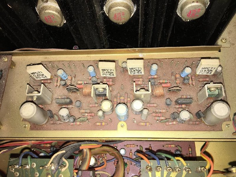

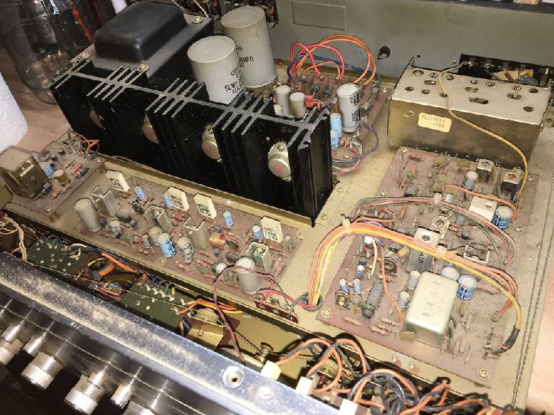

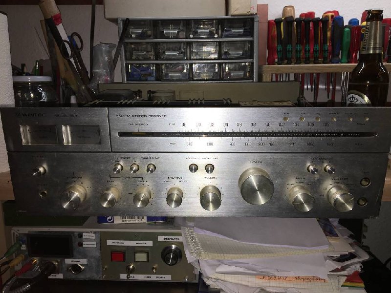

Mein Name ist Alexander und mir ist vor wenigen Tagen ein Receiver der Marke Wintec in die Hände gefallen. Wie ich finde, ein schönes Gerät, welches den Ausfall eines Kanals zu beklagen hat. Die Instandsetzung sehe ich ehrlich gesagt als wenig spektakulär an. Die Schaltungen hinter den Platinen sind grundlegend bekannt, wenn man sich die verbauten Halbleiter ansieht.
Dennoch würde ich gerne ( wie auch schon wenige vor mir ) etwas detailliertere Unterlagen zur Hand haben wollen, um die Instandsetzung doch etwas gezielter ausführen zu können.
Es handelt sich um ein Wintec 888 Receiver mit dem Beinamen Monarch Limited.
Im Netz findet man, wie auch schon zu Vor oder Nachvolgern so gut wie garnichts. Kann mir jemand bei der Aufklärung helfen, mir ggf. mit Unterlagen aushelfen ?
Wenn die Endstufe wieder läuft, könnte man ja auch mal die Sinusleistung messen.
Anbei auch ein paar Bilder.
Lieben Dank ! Hi

Mal freifliegend und völlig ahnungslos spekuliert: Das Logo (W) erinnert mich irgendwie an Wangine, die meines Wissens u. a. von Voelkner verkauft wurden? Zufall? Falls es da Baugleichheiten gibt, findet man eventuell da etwas.
...This is a brand page for the WINTEC trademark by Monarch Limited in Meguro-ku, Tokyo...
https://trademark.trademarkia.com/wintec-73089098.html
  • winix,
War Monarch nicht eine HiFi Marke von Monacor?
Neben der Tokioter Monarch gab/gibt(?) es eine Bremer Handelsgesellschaft
gleichen Namens.
© Aleksandr I. Solschenizyn
mit Unterlagen für das Gerät siehts im Netz wohl mager aus.
Ich würde folgendes procedere vorschlagen: Gerät waschen und mit Heißluft trocknen (da hat jeder so seinen eigenen Rezepte, hier mal im Forum suchen; Anzeigeinstrumente vorher ausbauen, die sind empfindlich!), Lötstellen begutachten bzw. nachlöten; Schalter und Potis mit Oszillin duschen (das ist nicht korrosiv und richtet kein Schaden an)
Die Wahrscheinlichkeit, das das Gerät dann wieder spielt ist recht groß; sonst eben das eingespeiste Geeneratorsignal verfolgen, und schauen wo das hängen bleibt. Die Endstufe sieht jetzt nicht "abgebrannt" aus.
Viel Erfolg
Uli

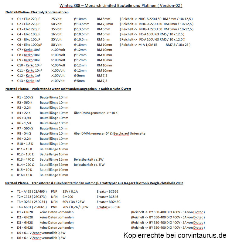

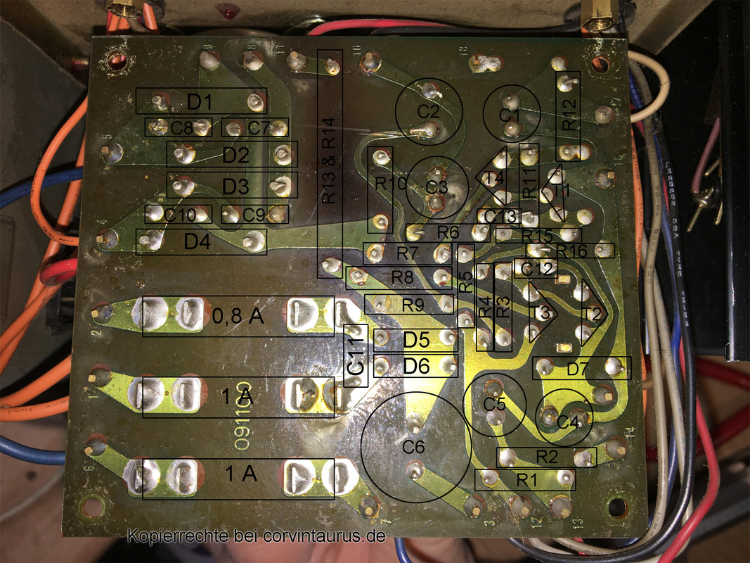

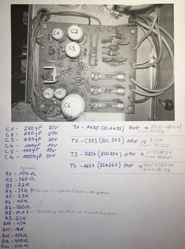

Habe mal die Netzteilplatine abfotofiert und die einzelnen Bauteile aufgeschrieben. Bei den Transen auch gleich die Vergleichstypen dazu. Wenn das hier mal jemand ließt, kann er
zumindest, bei einem defekten Netzteil was retten.
Die Spannungen reiche bei Gelegenheit mal nach. Auch die anderen Platinen....
Ist halt sehr zeitintensiv sowas. Dash1

Finde ich einerseits gut, dass du dich mit dem Gerät beschäftigst und es für die Nachwelt erhalten willst, doch die Vorgehensweise finde ich - nun ja - inkonsequent.
Bei Nischenprodukten ist es doch eher die Regel, sich die Grundlagen selber schaffen zu müssen.

Guten Morgen.
Dein Beitrag ist irgendwie merkwürdig. Nicht falsch verstehen !.... aber du schreibst, das mein Vorgehen inkonsequent ist und man sich bei Nischenprodukten die Grundlagen selbst schaffen muss.
Was hab ich denn da getan ? So ein Beitrag wie deiner ist wenig produktiv, wie ich andererseits finde .
Vor allem... was für eine Arbeit hast du uns da präsentiert ?? Welcher Teil vom Wintec 888 ist das ? Denker
Gruß und Danke
[Bild: aaa.jpg]
Offensichtlich befinden sich auf der Netzteil-Platine weitere Bauteile und auch zu (deinem) R13 gibt es mehr zu sagen. Du selbst hattest erwähnt, dass die Spannungen interessant sein könnten. Das bezieht sich auch auf die Kabel/Anschlüsse.
Ich selbst habe das Thema Wintec im I-Net auch nur kurz aufgrund dieses Freds hier angelesen. Schade finde ich, dass die dortigen Querverweise auf Carad, MBLE, Thorn bzw. EMI nicht weiter verfolgt werden. Zumindest wird hier nichts erwähnt.
Erschöpft sich dein eigener Anspruch in der Beschreibung des Offensichtlichen ?

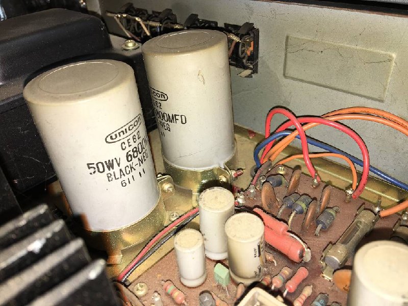

Erstmal schauen, wie ich das Gerät sauber bekomme. Der Vorbesitzer hat offenkundig etwas gelötet und auch mit entsprechenden Ölen an Kontakten hat er wenig gespart. Nach abnahme des Bodenblechs, sah ich schnell wo der ganze Siff hingelaufen ist.
Keine Hektik...is ja nen Hobby und kein Marathon .
ich danke trotzdem für den Beitrag. ,
[Bild: Wintec-888-Oelrueckstaende.jpg]
Silomin.... ich habe, mit deinen Worten im Kopf, etwas an Zeit investiert.
Bedauerlicherweise fehlt mir das Know How den passenden Schaltplan aus der Platine abzuleiten. Kannst du mir, oder jemand anderes ggf. an dieser Stelle helfen und zu der Vervollständigung beitragen ? LOL
[Bild: Netzteil-Platine-Oberseite.jpg]
[Bild: Netzteil-Platine-Stueckliste.jpg]
[Bild: Netzteil-Platine-Unterseite.jpg]

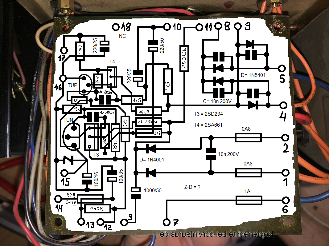

An Pin 10 + 3 + 16 müsste Masse anliegen.

Herr Silomin....
Ohne Worte und doch viel beigetragen. Ganz liebsten Dank für deine Mühen. Ich sehe am Plan, du bist auch nicht mehr taufrisch Floet  ... soweit ist
er aber plausibel und nachvollziehbar.
Jetzt sehe ich auch, nachdem ich mir die Bilder mal nebeneinander gelegt habe, wie du scheinbar vorgegangen bist. Clever Thumbsup
