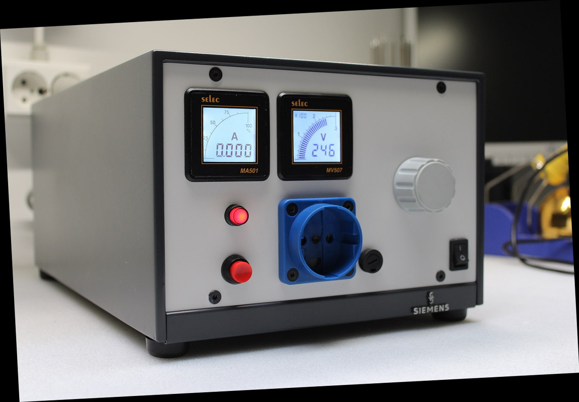

Zuerst mal die Blecharbeiten.  Front aus 3mm Aluminium. Die wird später wie auch das Gehäuse mit Füller gespritzt, und dann in Lichtgrau, seidenmatt lackiert.
[Bild: tt3.jpg]

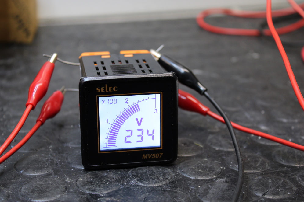

Die Instrumente kommen von Selec und sind m.E. ein echter Hit im RTT.  Darunter eine blaue Wink3 Einbaudose (50*50mm von Mennekes), die DPD vermutlich verschlampt hat.  Muss ich also neu bestellen. Links der Taster, darüber die "Statuslampe"
[Bild: IMG-9998.jpg]
Ist das nicht ....geil? Wink3
[Bild: tt1.jpg]

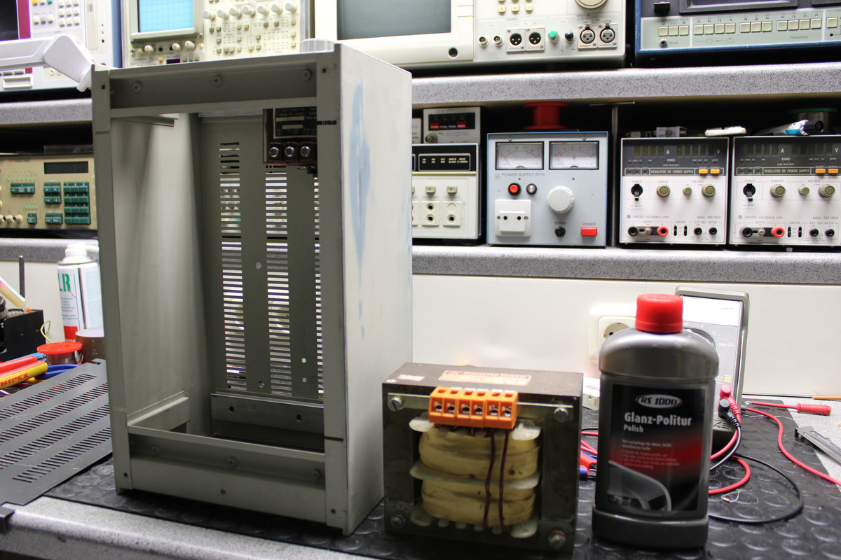

Der 880VA Trafo. Der Regeltrafo hat 550 VA. Das ist übrigens KEIN ausgewiesener Trenntrafo/ Schutztrafo nach VDE0100 .
[Bild: IMG-0013.jpg]

Das Voltmeter löst mit 1V auf, was ausreicht.  Das Amperemeter habe ich noch nicht zum Test angeklemmt, ist als 5A Version aber vierstellig. Ich gehe also von 1 mA Auflösung aus....Das ist m.E. (wenn es denn so ist) bereits über das Ziel hinaus geschossen.
Wichtig war mir übrigens auch, dass ein RTT für den von mir vorgesehenenen Zweck einen klassischen Drehknopf besitzt. Also nicht etwa eine Direkteingabe und, bzw. oder up/down Tasten.
Ein kleines Manko dieser  Displays ist übrigens die relativ träge Messwertaktualisierung von 3 Messungen pro sek. Sehr schnelle Verläufe oder schnelles Pulsen werden demnach nicht so "flüssig" dargestellt, wie man es von einem mechanischen Analogzeiger gewohnt ist.

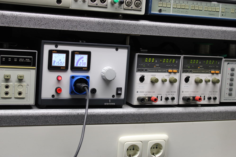

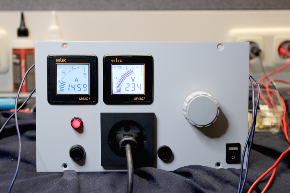

Ein wenig weitergekommen....

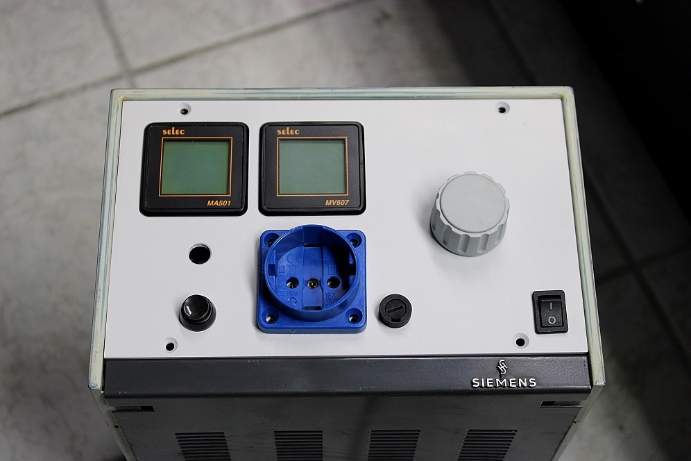

Front lackiert und teilbestückt. Die blaue Steckdose ist etwas gewöhnungsbedürftig....Ich wollte sie zuerst unbedingt in dieser Form und Farbe verwenden....
[Bild: tra1.jpg]
...habe mich dann aber für eine etwas dezentere Dose in Dunkelgrau entschieden. Die wird von hinten geklemmt. Damit sie sich mit der Zeit nicht minimal verdreht und den Lack zerkratzt, wurde sie zusätzlich von hinten ausgiebig mit 5-Minuten Epoxy verklebt.  Wink3
[Bild: tra2.jpg]

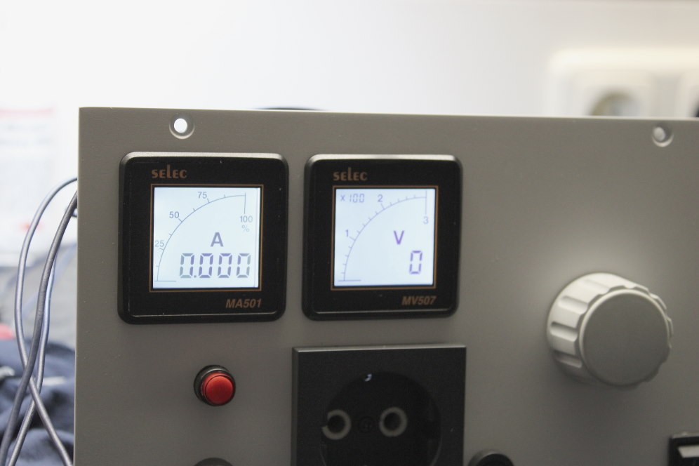

Mittelschwere Katastrophe.....Die Displays sind nicht von der selben Sorte. Das kann man sogar schon im ausgeschalteten Zustand am Farbton sehen. ;(
Die Teile sind für Industrieanwendungen, wo darauf anscheinend wenig Wert gelegt wird, aber in diesem Fall ist das ausgesprochen....unschön.
Die Segmente des Amperemeters sind im üblichen LCD-Grau, die es Voltmeters haben einen blau-violett Stich und das Display ist an sich etwas heller. Das wird bauartbedingt sein.
Eventuell bestelle ich nochmal ein Amperemeter von einem anderen Anbieter (andere Charge), aber ich habe da wenig Hoffnung.
[Bild: trans.jpg]

Das ist ärgerlich, allerdings gefällt mir die Beschriftung der analogen Skale beim Strommesser auch nicht, da das Dingens ja für 5A Direktanzeige ist.
[Bild: icon_e_sad.gif]
(21.03.2020, 21:38)scope schrieb: Mittelschwere Katastrophe.....Die Displays sind nicht von der selben Sorte. ... ...
Jammern auf hohen Niveau ... Floet
Mit der Skalierung in % kann ich leben, da es mir dort nur auf Tendenzen ankommt. Ein 2 oder 3 A Instrument wäre mir  -was die Auflösung im unteren Bereich betrifft- lieber gewesen, aber es gibt nicht alles so zu kaufen, wie man es haben möchte. Dann stimmen andere Eigenschaften wieder nicht mit den Wünschen überein.
Ich habe erst mal die Helligkeit des Voltmeters so weit reduziert, dass sie mit dem Amperemeter in etwa übereinstimmt. Nach dem ersten Schock, kann ich damit leben. Thumbsup
[Bild: darker.jpg]

Jetzt passt's doch auch optisch, vom ästhetischen her einwandfrei! Drinks
Im Prinzip sehr schön, bis auf die Anzeigeinstrumente. Persönlich hätte ich klassische Viertelkreis-Zeigerinstrumente mit Digitalanzeigen kombiniert, nicht nur aus optischen Gründen.
(21.03.2020, 21:38)scope schrieb: Mittelschwere Katastrophe.....Die Displays sind nicht von der selben Sorte. Das kann man sogar schon im ausgeschalteten Zustand am Farbton sehen. ;(

Mensch Andreas . Ist doch wunderbar geworden. Thumbsup Mich stört sowas ja auch als Tintenpisser.  Aber etwas dunkler wäre für die Frontplatte besser gewesen Pardon
(22.03.2020, 22:57)Dude schrieb: Persönlich hätte ich klassische Viertelkreis-Zeigerinstrumente mit Digitalanzeigen kombiniert, nicht nur aus optischen Gründen.
Dreheisen ist im unteren Messbereich ziemlich taub.
Zitat:Aber etwas dunkler wäre für die Frontplatte besser gewesen
Im Nachhinein wäre mir ein winziger Ton dunkler auch lieber gewesen, aber die Ral Karte via PC-Monitor ist nur eine Behelfslösung. Im Internet weichen die RAL Farbtöne für ein und die selbe Farbe teils enorm voneinander ab. Die Haube und somit den vorderen Rahmen werde ich in 7016 Grapgitgrau lackieren . Also in dem Ton, in dem auch die untere Kante bereits lackiert ist. Die werde ich dann vorne nochmal neu überlackieren, damit es da nicht auch noch Abweichungen gibt.
RTT mit analogen Instrumenten habe ich bereits zwei Stück, aber beide nur bis 250, bzw. 280 VA. Ich wollte mal was Kombiniertes haben, und da finde ich die LCD´s im Moment ganz ok. In LED plus analoger Balkenanzeige wäre es mir auch lieber gewesen.  Ich habe es jetzt so gewählt, und schaue mal, wie das alles letztendlich ausschaut....
Blöd ist aber in der Tat, dass das Amperemeter ein 5A Typ ist, und sich  die Balkenanzeige eigentlich nur im unteren Viertel abspielt ;( Dafür ist die vierstellige Anzeige um so feiner auflösend....Das ist in der Tat nicht ganz befriedigend....Mal sehen wie sich das in der späteren Praxis verhält.
Zur Not wird ein neuer RTT gebaut   LOL Thumbsup Momentan warte ich auf die Silentblöcke.....Kommt zurzeit alles spät oder gar nicht an.

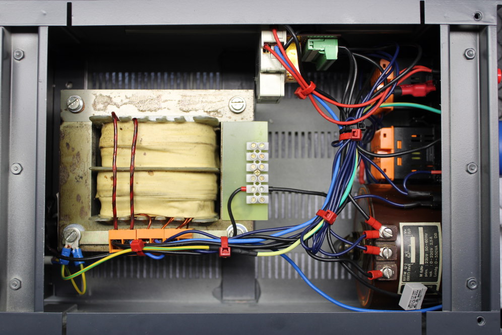

Intern reduziert sich die Sache auf simple Verdrahtung. Die "leere" Klemmleiste stammt von  einer geplanten Erweiterung (elektronische Sicherung) , die ich erst mal verworfen habe.
[Bild: tra4.jpg]
Letztendlich bin ich mit der Farbwahl zufrieden.  Die blaue Dose hat das Rennen gemacht. Wink3
[Bild: tr6.jpg]
[Bild: tr7.jpg]
Der Kontrast des Amperemeters ist besonders bei großem Blickwinkel deutlich schlechter.
[Bild: tr10.jpg]
Der endgültige Einsatzort. Nachteilig  und gewöhnungsbedürftig ist die Anzeigengeschwindigkeit mit  nur 3 samples/s. Msal sehen, wie gut ich damit zurechtkomme.
[Bild: tr11.jpg]
