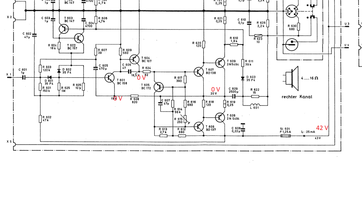

ich habe hier einen wirklich schönen Braun CSV-300 - bei diesem habe ich die berüchtigten grauen ROE-Elkos getauscht (überschaubare 6 Stück) und habe dann heute den Ruhestrom auf 25 mA eingestellt. Nachdem das erledigt war, habe ich einen Lautsprecher angeschlossen - leider ist die rechte Endstufe defekt, es ploppt beim Einschalten nicht und es kommt kein Rauschen aus dem Lautsprecher. Der linke Kanal funktioniert noch einwandfrei.
[Bild: Braun-CSV-300-Endstufe-rechts.png]
Ich habe erst einmal die Spannungen gemessen - bis auf die 43 V Versorgungsspannung kann ich leider nur noch 0 V messen.
Da ich als mehr oder weniger ambitionierter Küchentischbastler keine riesige Ahnung von Endstufendefekten habe bräuchte ich einmal einen Hinweis, wo ich zuerst messen soll. Ich vermute einen Defekt im Bereich T607/T609, habe aber schon im Braun-Forum gelesen, dass T601, T602 und T603 häufiger Probleme machen.

Erste Messergebnisse: T601 misst sich komplett anders als sein Freund (T701) aus dem linken Kanal. Kann das der Grund sein, dass die 20 V runtergezogen werden?
wenn da was im Argen ist erstmal alle Transistoren und Dioden nachmessen um fest zu stellen was alles abgeraucht ist.

vermutlich T604 C-E durchlegiert, anschließend T601, Mittenspannung 20V auf 0V

(29.03.2020, 14:17)Gorm schrieb: vermutlich T604 C-E durchlegiert, anschließend T601, Mittenspannung 20V auf 0V
T601 und T602 sind auffällig - T604 werde ich auch noch mal durchmessen. Vielen Dank für den Tipp!

AtGorm: T604 ist unaffällig!

Wenn T601 heil wäre, würde die Mittenspannung je nach AP etwas über 0V liegen. Wenn möglich Uce dieses Trs. messen. Wenn >0V ist er ok.
[Bild: icon_e_sad.gif]
AtGorm: Gerade nachgemessen, die Mittenspannung liegt bei 2 V!
Und Edit: Uce beträgt 300 mV
Das ist die Kollektor-Emitter-Restspannung im durchgesteuerten Zustand, damit ist der T601 warscheinlich ok. Nur sollte er ohne Signal nicht durchgesteuert sein. Wenn nach dem Wechsel des T604 das noch so ist, muß gesucht werden, wo die Ansteuerspannung UBE her kommt.
Kleines Update:
Es war T601, den habe ich gegen einen BC 557 getauscht und die Kiste läuft wieder!  Dance3
