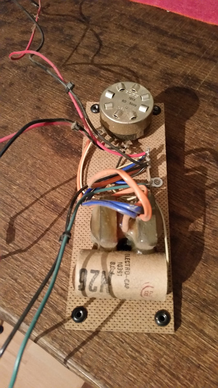

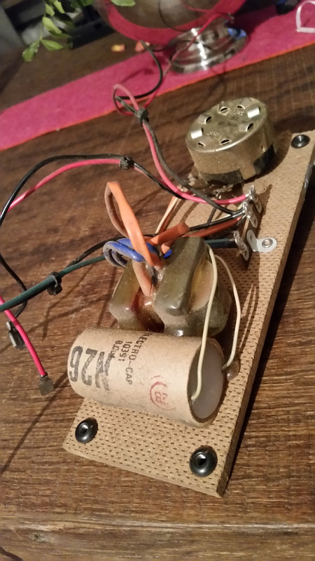

Nur, dass wir vom selben Modell sprechen: Du brauchst 3, 6 und 16,5 µF? Oder "nur" die beiden kleinen Werte?
Beiträge: 762
Themen: 29
Thanks Received: 732 in 178 posts
Thanks Given: 130
Registriert seit: Jun 2012
(01.10.2018, 11:33)tiarez schrieb: Nur, dass wir vom selben Modell sprechen: Du brauchst 3, 6 und 16,5 µF? Oder "nur" die beiden kleinen Werte?
Die hier meine ich:
1 Mitglied sagt Danke an Der Ayki für diesen Beitrag:1 Mitglied sagt Danke an Der Ayki für diesen Beitrag
• xs500
Beiträge: 4.682
Themen: 282
Thanks Given: 221
Registriert seit: Sep 2015
39
Das ist meines Erachtens keine L-36-Weiche.
Beiträge: 762
Themen: 29
Thanks Given: 130
Beiträge: 4.682
Themen: 282
Thanks Given: 221
39
02.10.2018, 08:13
(Dieser Beitrag wurde zuletzt bearbeitet: 02.10.2018, 08:26 von tiarez.)
Hallo, ich würde deny Kondensator durch einen Audyn-Cap Q4 ersetzen. Um den Frequenzgang auf der Trennfrequenz etwas zu entschärfen, würde ich Dir zu einem kleineren Kondensator raten. 6,8uF oder sogar noch weniger.
