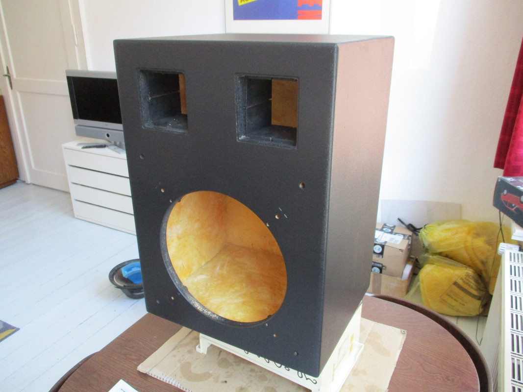

Also erstmal alles zerlegt. Die Lautsprecher, Weichen und Terminals sind fix ausgebaut. Dann die beiden Gehäuse auf dem Balkon dick mit Breff eingesprüht und abgewaschen. Die Oberflächen sind mit schwarzem Strukturlack überzogen. Da schon reichlich Kratzer sichtbar waren habe ich mir eine Dose von dem Strukturlack bestellt. Er trocknet innerhalb einer halben Stunde, ist wasserlöslich und riecht fast garnicht. Danach sehern die Gehäuse wieder aus wie neu !
[Bild: IMG-4520.jpg][Bild: IMG-4530.jpg][Bild: IMG-4531.jpg]

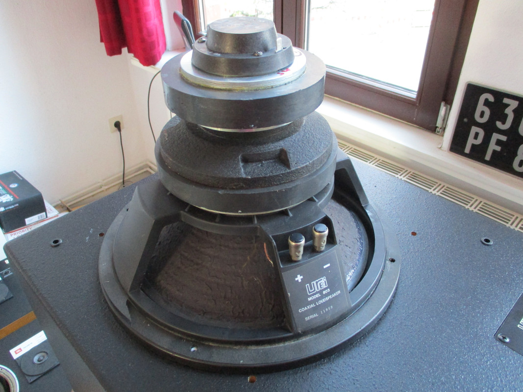

Die Weichen und die Hochtontreiber bedürfen keiner Arbeit. Die Diaphragmen sind noch die originalen von 1986 und spielen prima. Die Treiber sind einfach mit den Gewinden hinten auf die Bässe aufgeschraubt.
[Bild: IMG-4518.jpg]

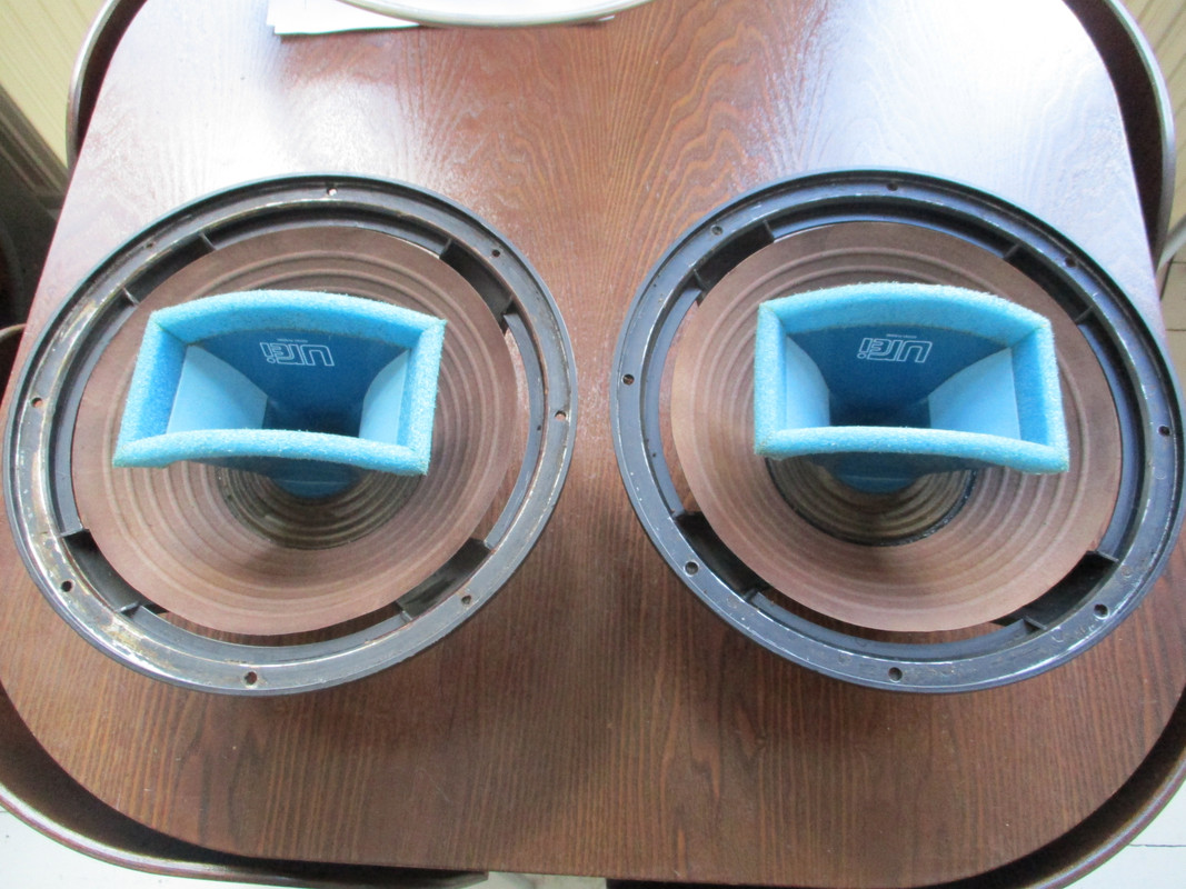

Die Bässe bekommen neue Sicken. Es handelt sich um JBL 2214 die vorne das blaue Hochtonhorn montiert haben und in der Polplatte hinten ein Loch mit Gewinde für den 2416 Treiber haben. Die Sicken sind bestellt, vorher muss aber noch der ganze alte Rest der Sicken runter. Ich pinsel hier immer Isopropanol drauf und schabe die Reste mit der Klinge ab. Das ist immer eine Sauerei....
Die Hörner haben auf den beiden schmalen Seiten blauen gummiartigen Schaumstoff aufgebracht und die vorderen Kanten haben eine Schaumstofflippe. Hier war noch alles in Ordnung und heile.
[Bild: IMG-4517.jpg]
Morgen gehts mit den Sicken weiter....

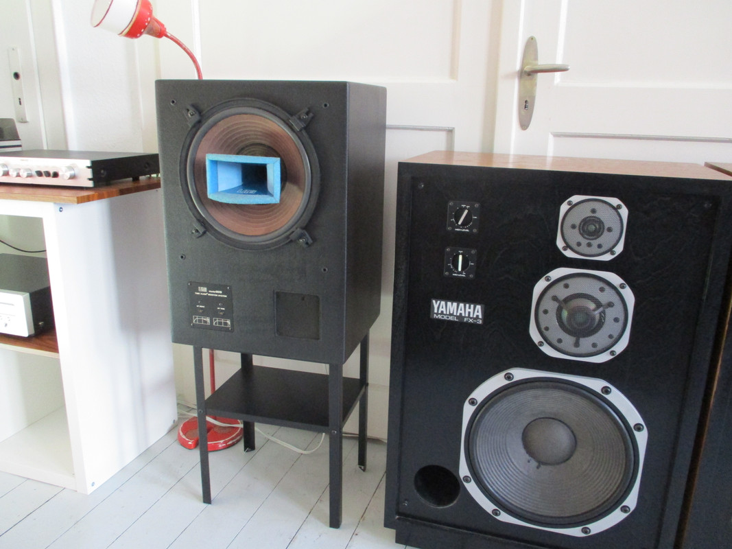

Heute war Zeit zum Hörern. Erst mal die Urei auf Ohrhöhe platziert. Hier eignen sich hervorragend die Ikea Knarrevik Beistelltische für nur 9€ das Stück. Als erstes ist mir folgendes aufgefallen:
Wie in vielen Beiträgen geschrieben fehlt es den 809 an Bass. Das kann ich nur bedingt bestätigen. In dem Moment wo ich an meinem Hörplatz sitze ist der Bass sauber und trocken, sogar sehr tief. Kaum aufgestanden und im Raum bewegt ist der Bass weg. Ich habe die Urei an der langen Wand im Hörraum stehen, dies scheint für meine Situation ideal zu sein. Die Yamaha klingen dagegen etwas kraftlos. Im Studio wurden die 809 oft in die Wand eingelassen.
Das Klangbild ist extrem "clean", die Höhen sind sehr präsent und doch weich (trotz der Titan Diaphragmen).
Sensationell ist die Stereoabbildung, dagegen sind die Yamahas "verwaschen".
Ich hatte fast alle JBL Studiomonitore, 4313, 4315, 4333, 4343, 4425, 4435. Jeder hatte seine Vorzüge und Schwächen. Ich kann aber keinen den Ureis zuordnen. Die 4425, die ja eigentlich die gleiche Bestückung haben, hatten mich damals nicht überzeugt und kommen m.E. nicht an die 809 ran.
Noch mal der Vergleich zur Yamaha: Die Ureis sind klarer und haben den trockeneren und tieferen Bass (an meiner Sitzposition), die Yamaha klingen "voller" und "runder" und haben einen eigenen "Sound". Im Übrigen sind mir auf der "Hell Freezes Over" CD der Eagles im Akustik Part einige Details aufgefallen die ich bis jetzt nie gehört habe. Ich kenne die CD in und auswendig da es meine "Einmess CD" für Live Beschallungen ist.
Hjalmar
