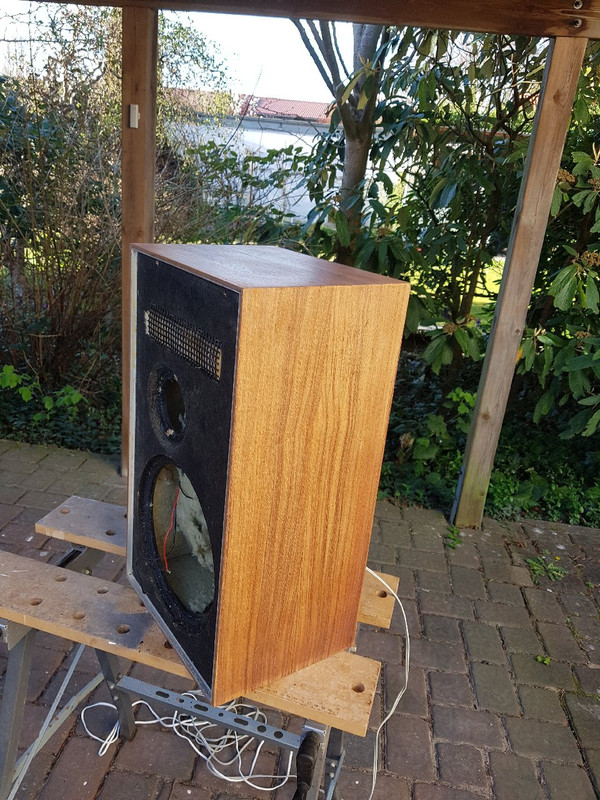

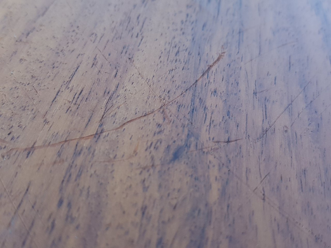

die Frage ist sicherlich nicht zu ersten mal hier gestellt worden: Bei meinen Dynacos ist das Furnier teilweise zerkratzt und stellenweise verblichen. Ich wollte die Gehäuse mit 220er Schleifpapier vom Lack befreien und dann ölen.
Hier gibt's doch genügend Menschen mit Ahnung, ist das das richtige Vorgehen oder doch lieber Ziehklinge, Abbeizer oder was ganz was anderes?
Vermeiden will ich auf jeden Fall durchgeschliffene Kanten und Ecken ..
Gruß Roland

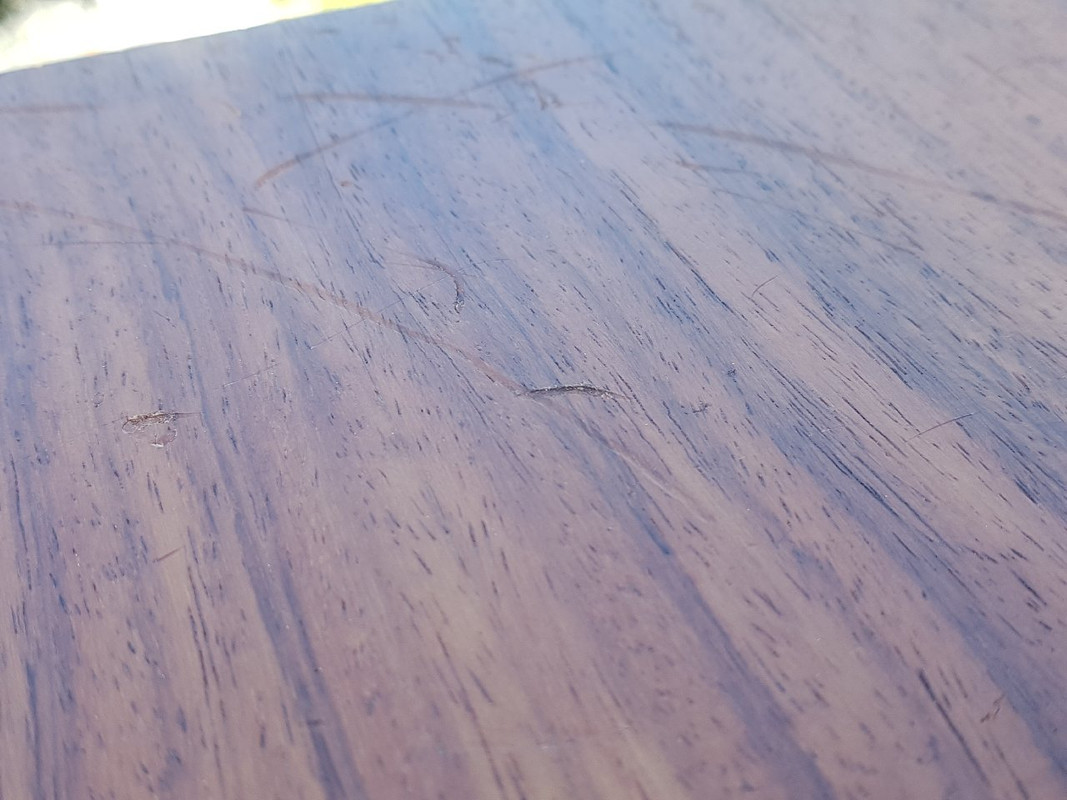

Es sieht zumindest danach aus, dass die Kratzer stellenweise zu tief sind, um sie einfach abzuschleifen. Wieviel soll da letztendlich noch stehen bleiben?

Die Kratzer sehen in der Tat zum Teil sehr tief aus. Aber selbst wenn du sie nicht ganz weg bekommst wird das am Ende besser aussehen. Ich würde gröber beginnen und feiner enden. 120-320er Körnung, am Ende nass. Danach ölen.

Ich bin schon mit dem Schleifen angefangen. Leider verabschiedet sich gerade der Schwingschleifer. Gleich mal zum Baumarkt!
Für solche Arbeiten lieber ein Schwing- oder ein Exzenterschleifer?

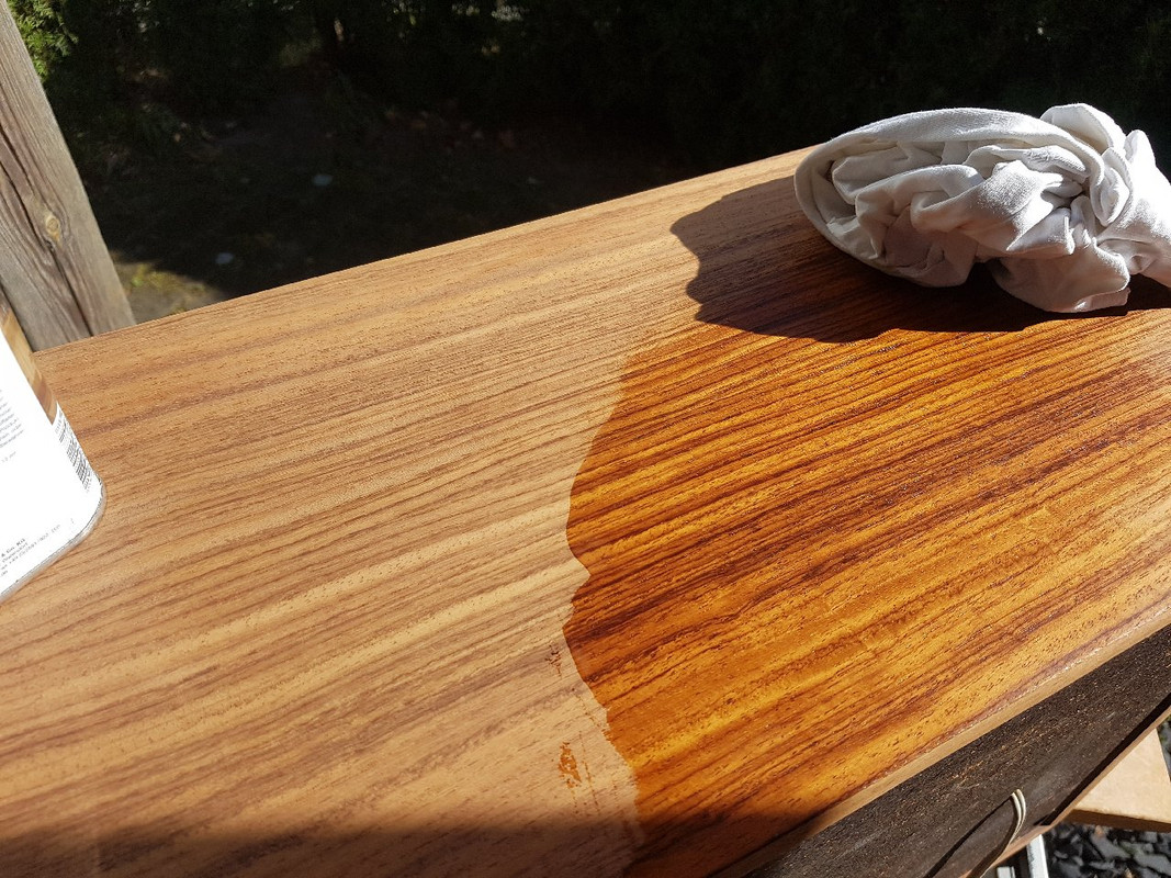

Gehen tut beides, aber der Excenter bietet halt mehr Vorteile. Z.B später mal etwas polieren oder so. Entbindet dich aber nicht davon ausschliesslich in Maserrichtung zu schleifen.
Wenn man die ganz tiefen im ersten Bild sieht würde ich gefühlt grob die Hälfte runterschleifen (mit sehr viel Gefühl) und dann mal wässern, ordentlich wässern. Mit Glück stellen sich beim trocknen sehr viel Holzfasern hoch. Und dann fein schleifen (180/240) ist völlig ausreichend.
Gutes Gelingen!

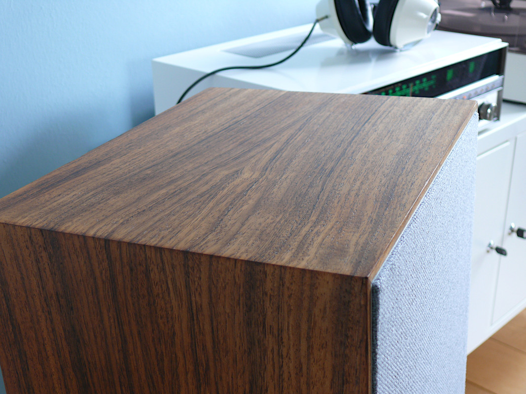

Die Bügelmethode kannte ich schon, trotzdem vielen Dank,  Jürgen!
Ich finde, dass es gut aussieht!
Gruß Roland

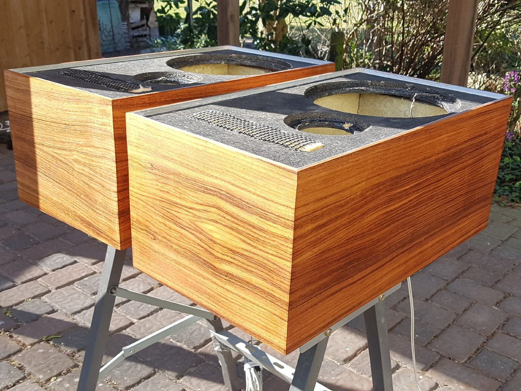

Ich finde den RX-800 superschön so im weissen Gehäuse.

Find ich auch - das du diese Scharten rausgekriegt hast, so das man nix mehr davon sieht. Chapeau.

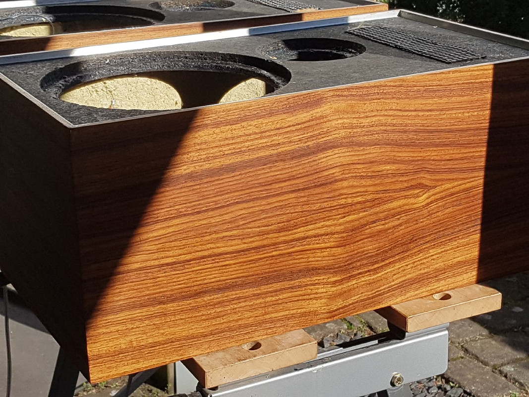

(29.04.2020, 20:46)Frunobulax schrieb: Find ich auch - das du diese Scharten rausgekriegt hast, so das man nix mehr davon sieht. Chapeau.
Bei dem anderen Gehäuse kann man noch kleinere Macken finden - da muss man aber wirklich nach suchen und fotografieren lassen die sich nicht. Weiterhin sieht man immer noch etwas, dass einige Stellen ausgeblichen sind.
Alles in allem bin ich aber mit meiner Arbeit mehr als zufrieden - und ich finde auch, dass die graue Bespannung hervorragend zu dem Holz passt.

Hast Du klasse gemacht!

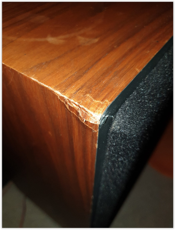

Ich habe hier auch ein Problem mit gestauchten Ecken, leider waren die Boxen beim
Versand nicht ausreichend gepolstert.
Hat vielleicht jemand eine Idee wie ich es besser hin bekomme?

ME hilft nur schadhaftes abtragen, neu auffüllen und wohl auch neu furnieren. Sollte Front und Rückwand leicht entfernbar sein, ist es wohl schneller die 4 Seiten neu zubauen und zu furnieren.
Vielleicht kommen aber einfachere Umsetzungsmöglichkeiten.
