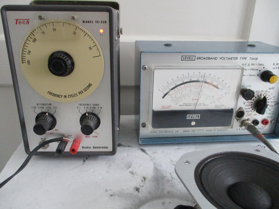

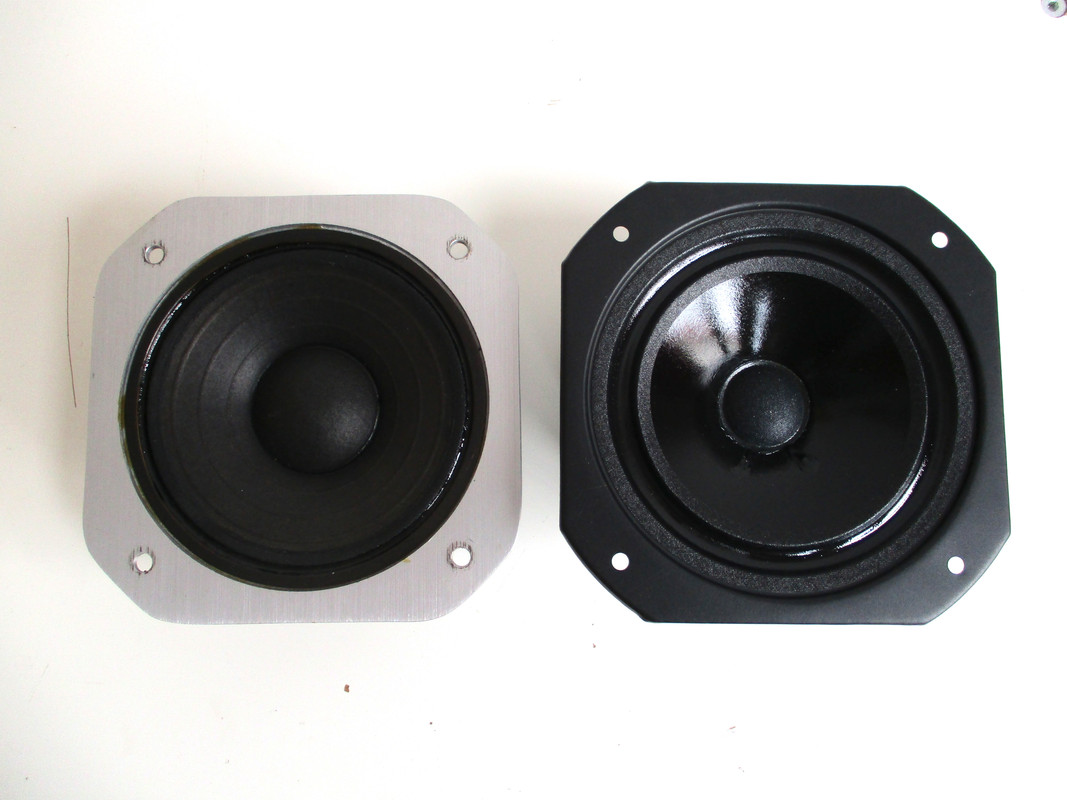

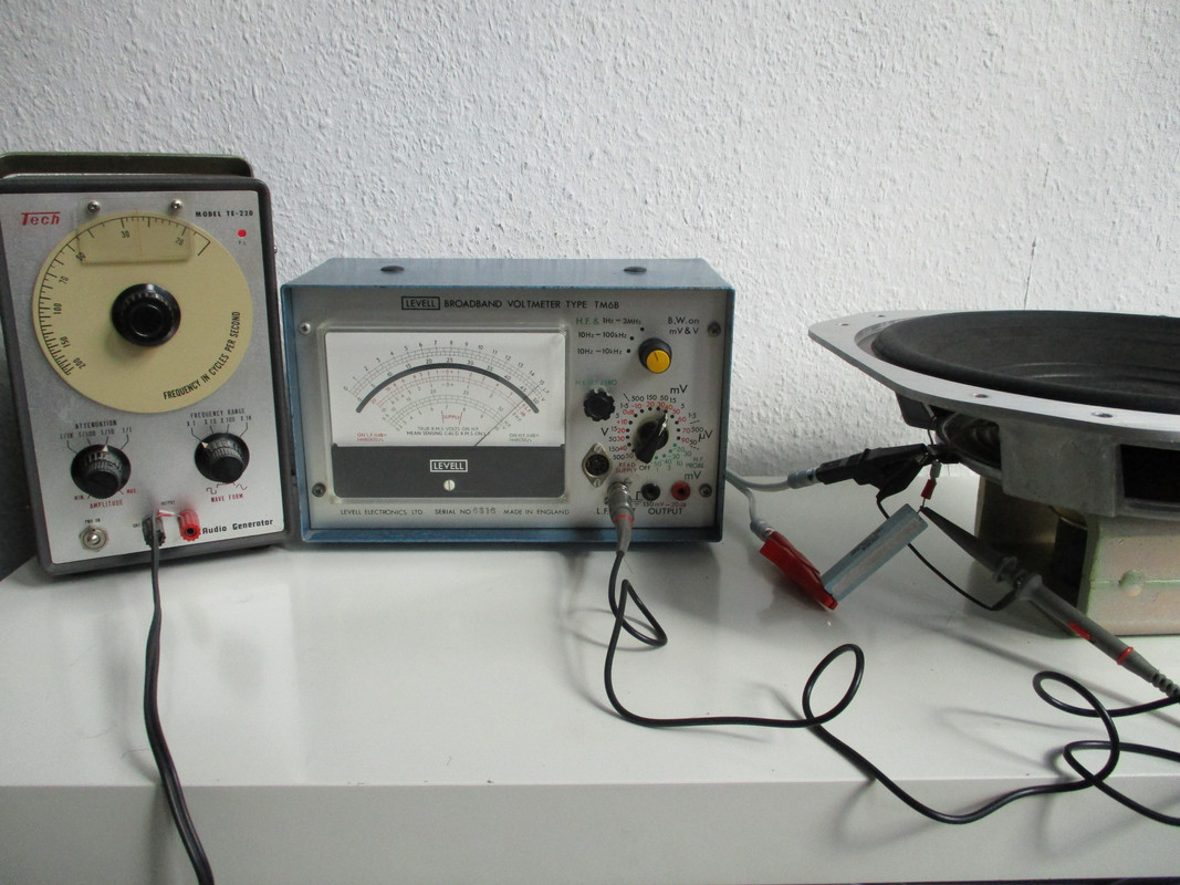

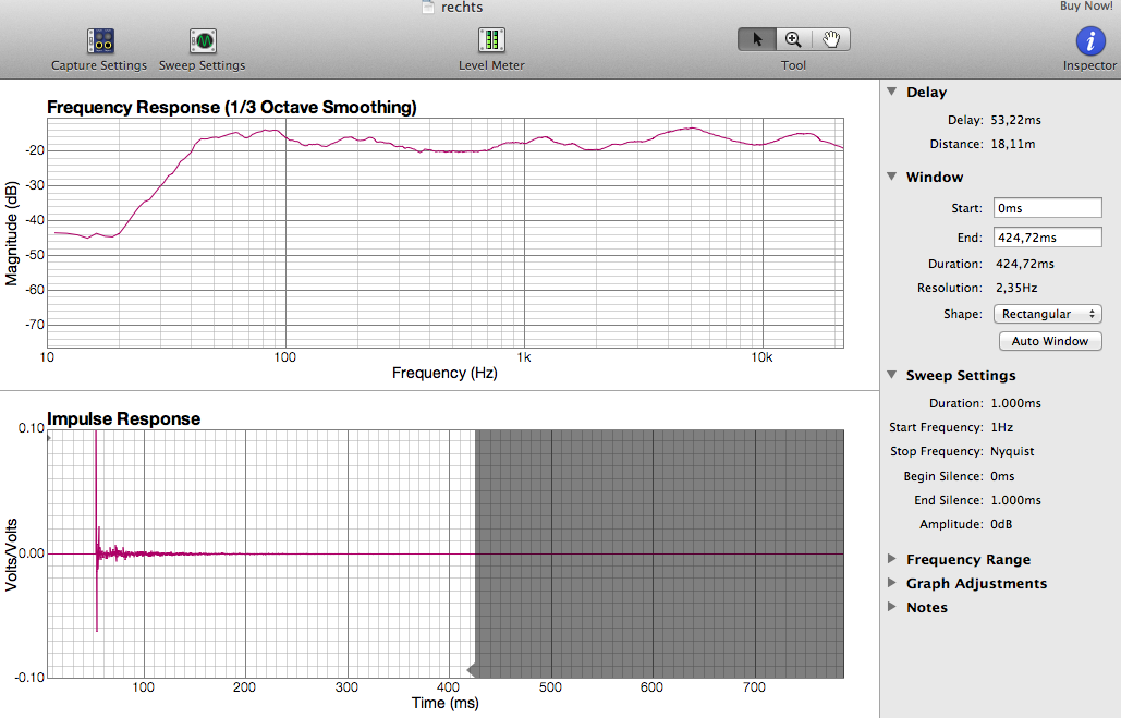

Ebnet der originale Mitteltöner nun auch die (gemessene) Anhebung um 5kHz ein?
Gruß Ralph
...listen to Spliff and you'll see the sun!
28.10.2020, 17:18
Es klingt für meine Ohren genau wie die Ersatz-Mitteltöner, einen Unterschied kann ich nicht ausmachen. Ich mese auch nur immer wenn mir etwas komisch vorkommt und ich Gewissheit haben will. Im übrigen finde ich eine Anhebung bei 5khz angenehm, sogenannte "Präsenz" Anhebung. Für eine gute Sprachverständlichkeit.

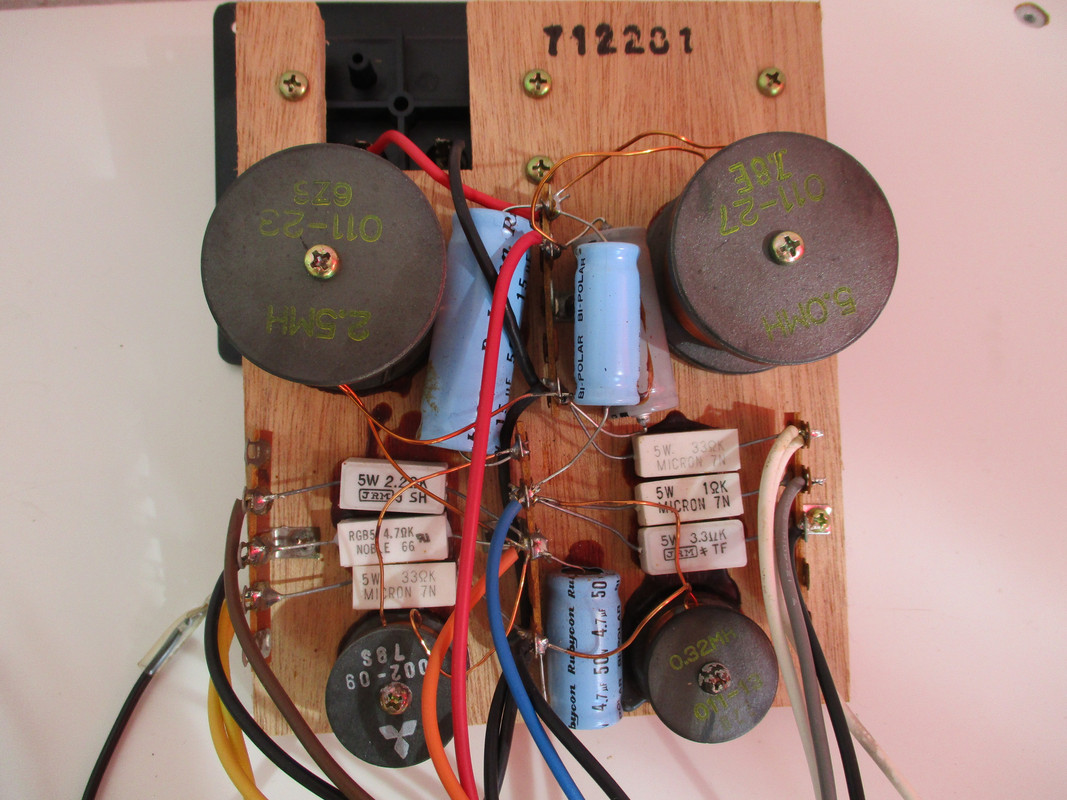

dies ist mein erster Beitrag. Ich bin der Alex, 38 Jahre Jung und komme aus Lüneburg. Ich habe selbst die MITSUBISHI DS-50CS und bin seid X-Jahren sehr zufrieden damit. Diese Lautsprecher, habe ich, irendwie in den Jahren 1998 - 2000, vor dem Sperrmüll gerettet inkl. einem YAMAHA Verstärker. Lohn sich der wechsel der ELKOS in den Weichen? Die Sicke der Tieftöner, dies ist mir auch schon aufgefallen, ist sehr sehr Hart. Daher habe ich mir auch mal das ÖL bestellt. Bin gespannt auf das Ergebnis. Viele Grüße der Loui

ich würde bevor ich das Öl verwende erstmal mit der Bremsflüssigkeit arbeiten. Hat bei mir gut geklappt, nur nach einiger Zeit solltest du damit nacharbeiten. Es sind mindestens 5 Schichten erforderlich. Das Öl hat den Nachteil das du es mit Isopropanol verdünnen mußt und es trotzdem penetrant richt. Die Elkos solltest du mal durchmessen ob die Werte noch stimmen. Bei mir waren die Hochton- und Mitteltonelkos nicht mehr 100%tig. Dann lieber wechseln und gleich Folienkondensatoren nehmen. Gruß Hjalmar

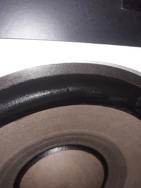

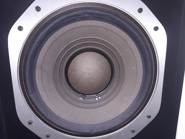

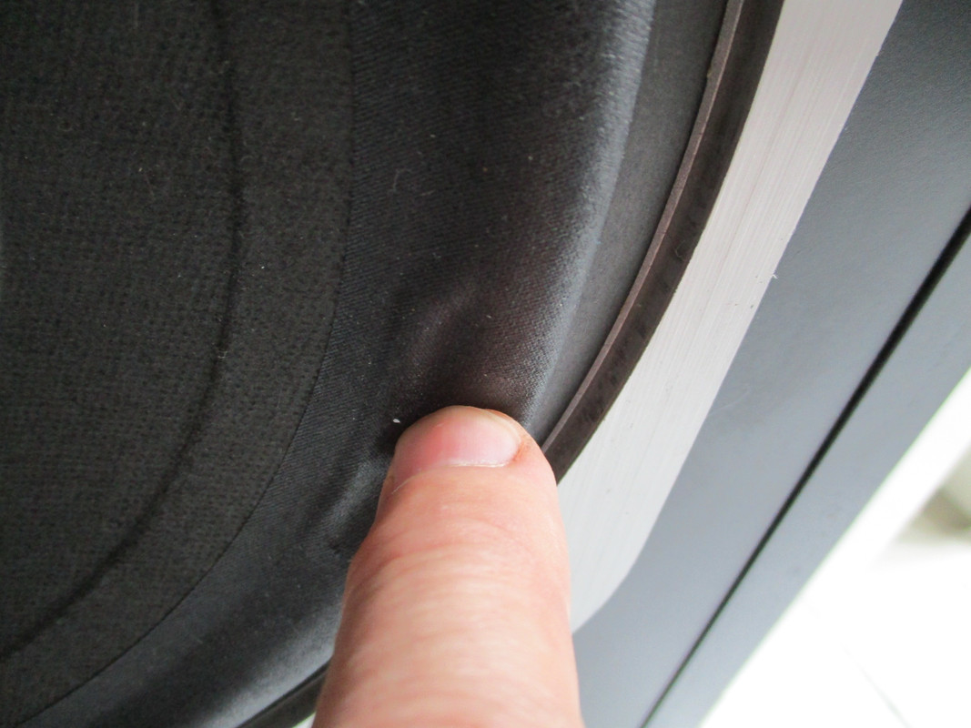

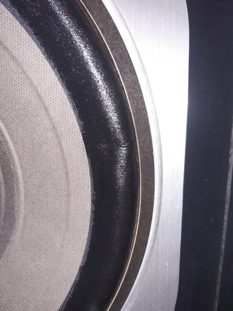

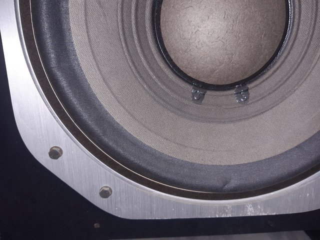

also ich habe es nun mit der Bremsflüssigkeit DOT4 eingepinselt, ich hoffe doch das diese Entscheidung die richtige war. Da die BFK ja auch nicht ganz ohne ist. Habe den duchgang jetzt 1x gemacht, und man sollte es 5x machen? Ich habe mal ein paar Bilder von den Tieftönern gemacht, leider sind schon ein paar Risse in den Sicken. Diese müssen in den letzten Jahren entstanden sein, das ist natürlich ärgerlich, aber nicht zu ändern. Dies ist der Rechte Lautsprecher vor dem Einpinseln. Ich denke man kann an den entsprechendenn Stellen die Risse sehen. Auf ca. 12:00 Uhr / 08:00 Uhr / und auch 06:00 Uhr ![]() ![]()
08.02.2022, 20:55
08.02.2022, 20:55
Wenn das Risse sind, kannst Du das Pinseln sein lassen. Da gehören dann neue Sicken dran. Kaputte Sicken = beeinträchtigter Klang...
08.02.2022, 21:03
(Dieser Beitrag wurde zuletzt bearbeitet: 08.02.2022, 21:05 von Brother-Loui.)
Das ist mir sehr wohl bewußt, das Risse nicht direkt von Vorteil sind.
Wie soll man die Sicken tauschen, ich denke, dass das von einem Hobby Bastler nicht umzusetzen ist. Dann wird es leider so bleiben müssen.... Dann wohl eher den kompl. Tieftöner ersetzen, wäre für mich mit sicherheit einfacher. Aber da stellt sich mir die nächste Frage, mit welchen Produkt ersetzen? Gruß
08.02.2022, 21:05
Sind das denn Risse oder eher Falten durch die verspannte Sicke?
08.02.2022, 21:06
Definitiv Risse, leider...
08.02.2022, 21:10
Das ist nicht nur nicht von Vorteil - u.A. die Belastbarkeit ist nicht mehr gegeben. Es gibt Firmen, die das professionell machen - wenn man es nicht selber machen möchte. Ein Austausch ist zu einem überschaubaren Betrag zu machen.
