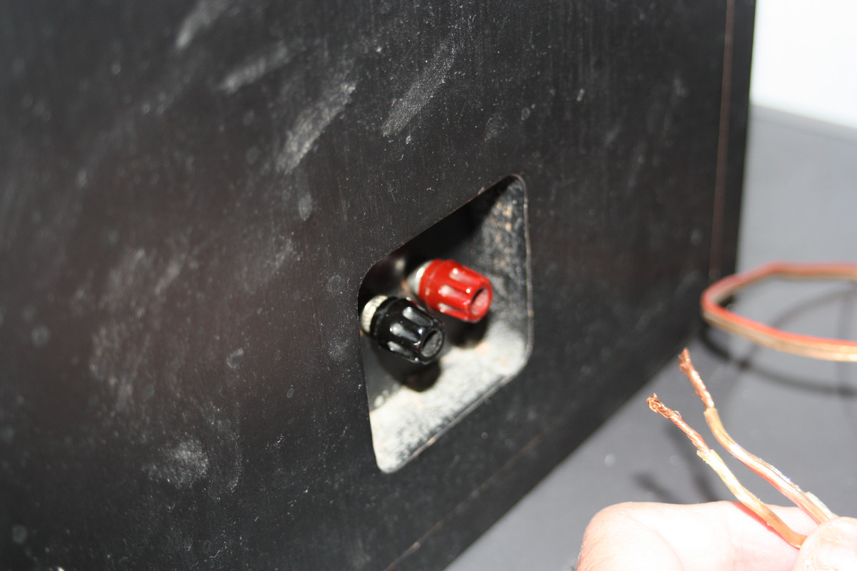

ich bin neu hier: Ich habe eine 70er Jahre-Anlage, bestehend aus einem Pioneer SX-450 Receiver, einem Micro Seiki Plattenspieler und recht guten 2-Wege-Boxen unbekannter Provenienz (angeblich von einem damaligen Chefredakteur einer HiFi-Zeitschrift Anfang der 80er konstruiert) quasi geschenkt bekommen.
Am Receiver gibt es für Klemmanschlüsse für die Lautsprecher - so weit klar -, an den Boxen selbst das, was das Foto zeigt. Die beiden Anschlüsse sitzen auf einem Gewinde, können aber nicht abgeschraubt werden.
Frage: Gehören an die Enden der Litzen Klinkenstecker gelötet, gecrimpt ..., oder wie ist das zu verstehen? Und wenn ja, welche?

sieht für mich aus, als ob das für (Hohl) Bananas ausgelegt wurde
![[Bild: 4155-EE47-DE1-E-437-A-91-E9-6-BA456-E3-D618.jpg]](https://i.postimg.cc/L5cmW3vC/4155-EE47-DE1-E-437-A-91-E9-6-BA456-E3-D618.jpg) Ich würde Hohlbananas dranlöten und dann einstecken(in das Loch in der Mitte).

Moin
Sind das Celestion Lautsprecher ?Dann mit den Bananenstecker wie auf den BILD von mir oder du schraubst die Hülse so weit raus und da ist ein Loch zum einführen .Reinstecken das Kabel und die Hülse festdrehen .

Oft ist da ein Loch in der Achse, unter dem roten und schwarzen Plastiknopf.
Da kann man das Kabel einstecken und dann mit dem Knopf durch Zuschrauben befestigen, damit es nicht verrutschen kann.

Dieter, das ist exakt richtig, was der Sven da sagt, du bestellst dir ganz einfach zum Beispiel diese Dynavox-Hohlbana-Stecker. Die roten und schwarzen Kappen sind leicht abschraubbar und darunter kannst du das LS-Kabel mit 2 Madenschrauben fest mit den Steckern verbinden. Rot nimmst du für den Pluspol des Pioneers, schwarz für minus (oder umgekehrt, nur für rechts und links gleich machen). Und bis die Stecker da sind, einfach die blanken Kabelenden in die Buchsen und mit einem hölzernen Zahnstocker arretieren... wird sich nicht anders anhören... Viel Spaß mit dem Setup und wir wollen Bilder sehen von allem. Auch von den geheimnisvollen Lautsprechern (ohne Frontbespannung natürlich)

Fürs erste kannst Du auch einfach die abisolierten Kabelenden unter die Plastikkappen klemmen - oft ist in der Gewindestange unter den Kappen noch ein Loch, durch das man (dünne) Kabel einfach durchstecken kann.

Super, das ging ja echt flott, vielen Dank!
Wegen des Fabrikats: Es steht leider nichts drauf, keine Aufkleber, auch nicht auf dem Gehäuse hinter der Frontbespannung, gar nichts
Ein Gabel-Kabelschuh wäre noch die zeitgenössische Variante zu den Hohlbananas.

(09.06.2020, 08:22)dupdi schrieb: Die beiden Anschlüsse sitzen auf einem Gewinde, können aber nicht abgeschraubt werden. Wenn dem tatsächlich so ist , dann kommen doch wohl nur Bananas oder die martinsche Zahnstocherklemmung in Frage .

Soderle, da ist also tatsächlich ein Loch im Gewindestift, das ich erst einmal genutzt habe.

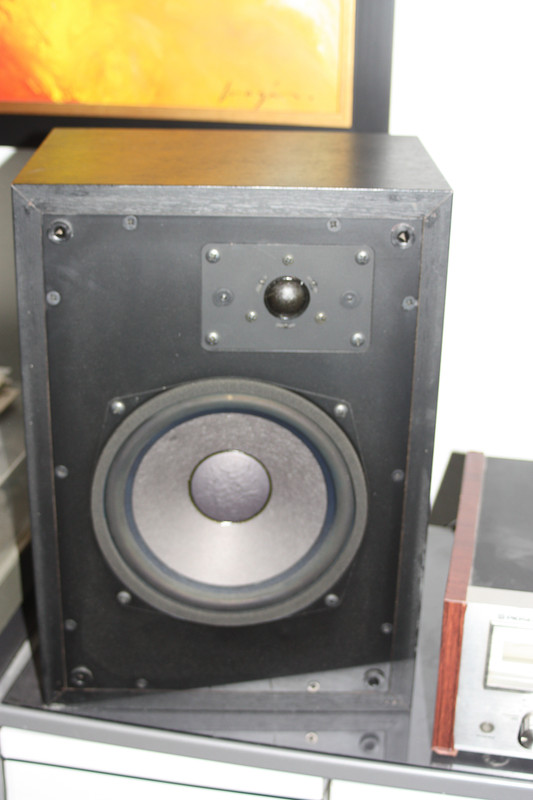

Was sind das denn nun für Hupen?
Und was steht rechts daneben?
Fragen über Fragen...

(09.06.2020, 10:49)MacMax schrieb: Wie Lappen?
Also, rechts daneben steht ein Pioneer SX-450. Hupen? Naja, das was hinter der abgenommenen Bespannung ist ... oder wie war die Frage gemeint?
die sehen verdaechtig nach Hirschmann Laborpolklemmen aus.
Der adequate Stecker dafuer ist das hier:
