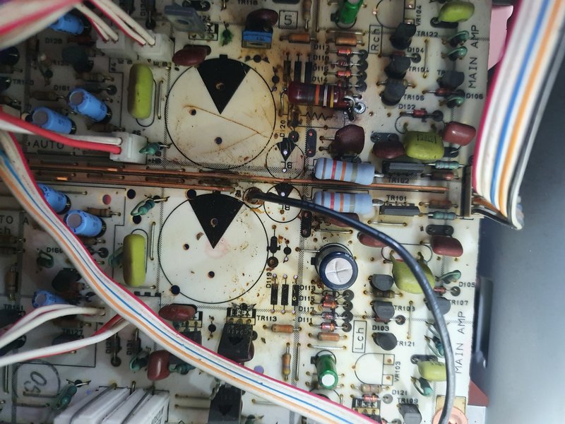

nachdem ich nun schon seit Jahren mit meiner Yamaha M85 höre (2010 selbst gebraucht gekauft) und ich eigentlich nur das Stoßproblem an den Lautsprecherklemmen fixen wollte (siehe mein Beitrag Anfang der Woche), sind mir andere Dinge aufgefallen.
1. Die Endstufe war anscheinend schon einmal in Reparatur und es wurden in der Nähe, wo die beiden 1000 Mikrofarad Kondensatoren aufgeklebt sind schon einmal Teile getauscht, auch ein paar der Emitterwiderstände wurden gegen simple Zement Widerstände getauscht. Ein Black Gate Kondi im linken Kanal gegen ein anderes Noname Produkt.
Schön sieht die Platinen von unten dort nicht aus...
2.
Der Kleber wurde allerdings nicht entfernt, und die Bauteile in der Region sahen recht zugerichtet aus.
Beim genaueren Hinsehen war ein Widerstandsbeinchen schon fast durchgefressen, Zenerdioden kaum zu erkennen.
Durch diverse Beiträge im audiokarma Forum habe ich mich entschlossen, hier einmal aufzuräumen,  vermutlich wäre es früher oder später eh zu Ausfällen gekommen. Dieser Sony Bond Glue(?)  ist wohl bekannt dafür, mit der Zeit leitend und gegebenfalls ätzend zu werden und benachbarte Bauelemente in Mitleidenschaft zu ziehen. Wie man auf den Bildern sieht, scheint er sogar Lötaugen zu zerstören?!
Heute also erst einmal vorsichtig entlötet.
Alle drei Relais werden übrigens auch getauscht.
Die beiden Lautsprecherrelais haben anscheinend Magnete außen aufgeklebt, vermutlich zur Lebensdauerverlängerung? Ich vermute, dass ich das bei meinem AustauschFinder nicht machen muss.
Ich werde mal berichten, wie es weitergeht, vielleicht ist das für den ein oder anderen hilfreich.

Die Lötaugen sind nicht kaputt. Da ist nur das Lot angegriffen. Das bekommst du mit Flußmittel wieder anständig hin.

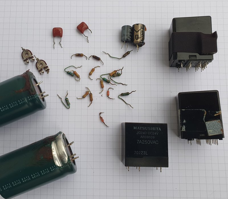

ich bin nun ein Schritt weiter, hier ein Bild der alten Relais und meine gewählten Ersatztypen.
[Bild: 20200718-230759.png]
Wo ich einmal dabei bin, habe ich sämtliche Elkos bis auf die Netzteilelkos (ohne Bastelei und Ändern des Aufbaus
gibts eh keine passenden Ersatztypen) und die Elkos in der Anzeigeunit gewechselt.
Schnell gemacht und kostentechnisch überschaubar. Fürs gute Gefühl.
Alle Elkos wurden meist gegen Nichicon (oder Frolyt) getauscht, was ich so da hatte.
C164 ist laut SM ein polarer 100uF Elkos, hier gehört aber ein 47uF bipolar Typ rein.
Die korrodierten Widerstände wollte ich eigentlich gegen Standard 1/4W Metallschicht tauschen.
Laut SM sollten es jedoch flameproof Versionen sein (nur aus versicherungstechnischen GRünden?!).
Ich habe mal ein wenig recherchiert zu dem Thema. Unterschieden werden muss erstmal zwischen "flame proof" und "fusible resistor".
Letzter hat ein definiertes Verhalten bei Zerstörung.
Flame proof sind die Metallschicht Widerstände vermutlich auch (fast), mit Stichflamme brennen wohl eher Kohleschicht Widerstände ab, korrekt?
Habt ihr hier Erfahrung oder eine Meinung? Sonst muss man mal ausprobieren....
