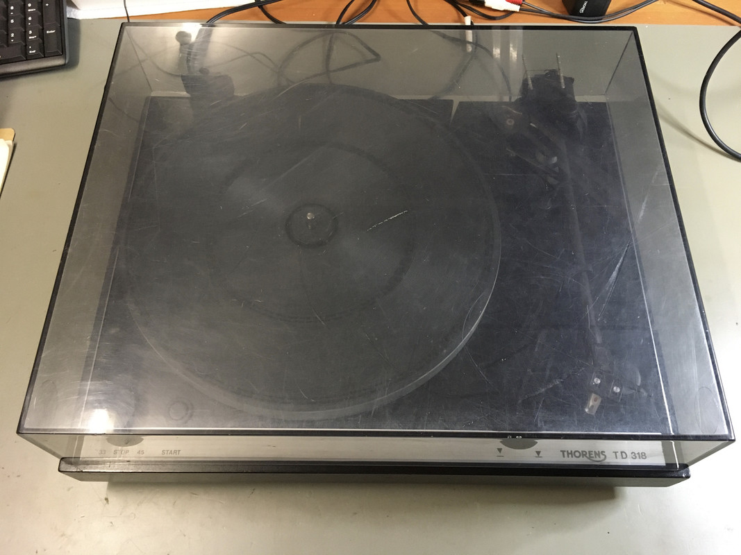

Den TD 318 war das Maximum, was ich mir damals in den 80ern als Schüler leisten konnte. Der Händler, bei dem ich damals jobbte, hatte mir das Gebrauchtgerät für kleines Geld wieder hergerichtet und ein Ortofon OM 5 dran geschraubt. Ich hänge einfach an dem Dreher, ein Erinnerungsstück.

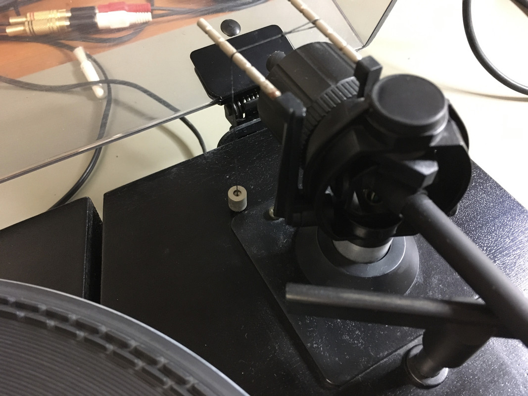

Nun sollte er also wieder in Betrieb gehen. Ich habe ihn also mal zerlegt und gründlich gereinigt. Er bekam einen neuen Riemen und ich habe das Lageröl mal optisch kontrolliert. Des weiteren habe ich das Auflagegewicht und das Antiskating mal grob auf 2 Gramm eingestellt und mir bei den seitlichen Gewichten mit einem Stück Garn beholfen:
[Bild: Thorens-TD-318-Tonarm-01jpg.jpg]

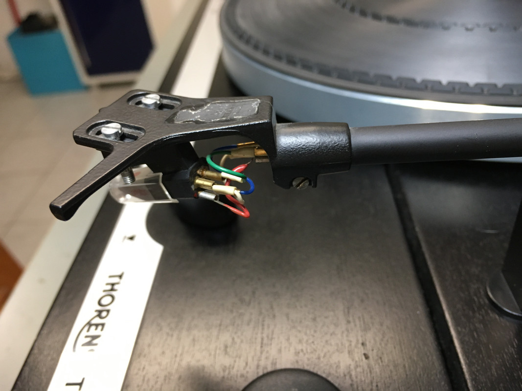

Danach eine Platte aufgelegt und es kam Musik raus  Thumbsup  Geschwindigkeit, Lift und Endabschaltung funktionierten einwandfrei  Dance3 .
Jetzt möchte ich ihn wieder mit Maß herrichten um meine alten Platten zu hören. Nur was ist sinnvoll bzw. angemessen?
  • Muss ich noch weitere Dinge warten? Tonarm? Öl? Lager? Elektronik?
  • Ich habe noch eine Ersatznadel für das Einsteigersystem. Oder sollte ich gleich in ein Neues investieren?
  • Sollte die Audio-Verkabelung ausgetauscht werden? Angeblich soll die originale Cinch Verkabelung minderwertig sein. Wie modifiziere ich dann die Kabeldurchfürung an der Bodenwanne oder baut mal dann Buchsen ein?

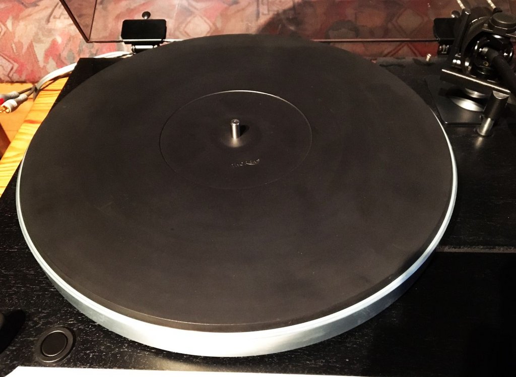

  • Ist die Matte original? Ich kann sie nicht richtig ausrichten und sie eiert. Ist dieser Puck der Richtige oder fehlt das was? Oder brauche ich eine andere Gummimatte mit dem kleinen Achsenloch? Oder gleich Acryl? Muss ich da auf die Dicke der Matte achten oder kann man den Tonarm in der Höhe verstellen?

das Tellerlager würde ich reinigen und mit frischem Öl versorgen.
Der TA ist imho nur ein Notnagel. Vielleicht erstmal einen besseren
Einschub. Je nach Budget.
Die Matte ist eine Thorens. Habe ich aber auf den 3xx noch nicht gesehen.
Zu dieser Matte gehört eigentlich ein "Wendepuck". Dafür sollte
auf dem Subteller eine entsprechende runde "Tasche" mit ~8mm tiefe zu
sehen seien.

Übrigens - bei meinem 318er ist diese Matte drauf - von Anfang an...
[Bild: matte.jpg]

Die Matte ist definitiv älteren Baujahrs als der 318. Solche Matten waren z. B. auf dem TD145MKII drauf, aber auch auf weiteren Modellen.
Der silberne Puck im Bild passt nicht, da der Teller keine Aussparung haben wird. Es sei denn, der Innenteller ist auch nicht Original. Der geht sonst nur auf die älteren Modelle. ( Denker Ist das mein Bild von dem Puck?)

Sad2 Bei meinem TD 318 ist der Tonarm problemlos in der Höhe verstellbar.
Es gibt zwei Innensechskantschrauben am Sockel es Tonarms, die durch die Plastikabdeckung versteckt sind.
Die eine Dient, meines Wissens nach, zur Einstellung der Endabschaltung die andere zur Höhenverstellung
Denker Ob ich dabei was falsch machen kann ich nicht sagen, bis her spielt der Thorens nach dem Einstellen problemlos alles ab, was ich Ihm auflege.

Das mit den 2 Maden war am 320er auch so.
Eine rechts und eine hinten.
Nur haben wir keine davon gelöst bekommen. Floet
Im 318er Benutzer-Manual wird nur die Arbeit
mit den Plättchen beschrieben. Denker

die Höhenverstellung funktioniert bei den Armen nur bedingt, irgendwann kommt die mit der Endabschaltung in Konflikt.

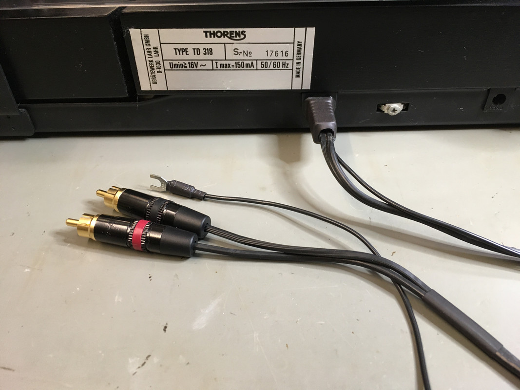

Da sich heute das Wetter nicht für Gartenarbeit eignet, werde ich noch ein wenig am Plattenspieler arbeiten. Bereits gestern habe ich mich im ersten Schritt um die Verkabelung gekümmert:
[Bild: Thorens-TD-318-Verkabelung-nachher.jpg]
Aus Faulheit und wie im Forum angeraten habe ich die interne Verkabelung so belassen und lediglich neue Cinchstecker angelötet. Dem Erdungskabel habe ich eine Quetschklemme gegönnt und den durchgebrochenen Abknickschutz am Chassis mit etwas Schrumpfschlauch fixiert. Da war wohl in meiner Jugend das Regal nicht tief genug  Denker .

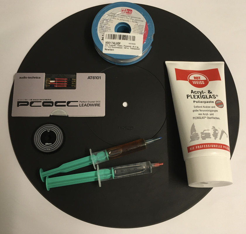

Außerdem kamen heute alle bestellten Ersatzteile an  Lol1 :
[Bild: Thorens-TD-318-Ersatzteile.jpg]
Lageröl, Polierpaste für den Deckel, eine passende Tellermatte, einen Puck zur Prüfung der Geschwindigkeit und neue Headshell-Kabel.
Des Weiteren eine Rolle Nylonfaden mit einer Dicke Von 0,7mm um mein Garn zu ersetzen. Mal sehen ob der Faden für die Anti-Skating-Gewichte passt. Danke auch an Phil für die Länge seines Fadens. Mein Garn hat auch gerade ca. 85mm, im Internet fand ich 89mm.
So jetzt werde ich aber loslegen und später berichten.....
