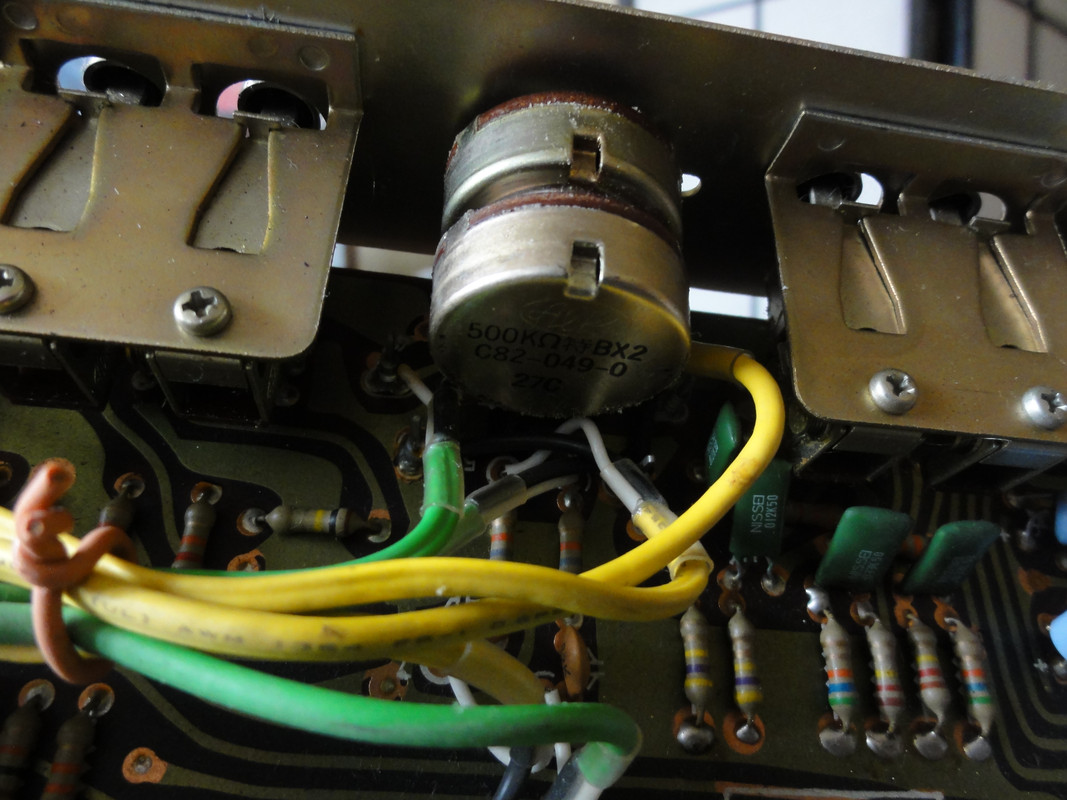

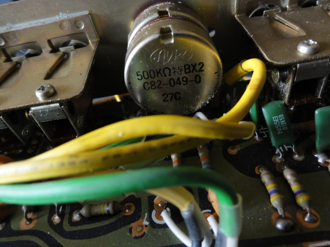

Ich wollte mal sehn ob ich aus einem Schlachtgerät den Balancepoti ausbauen kann, von oben kommt man nicht ran, von unten ist eine Platine im Weg.Man sieht dort 2 Blechlaschen  die das Teil zur Geräteinnenseite halten.Drückt man die nach hinten und versucht die Platine zu bewegen passiert trotzdem nichts.Vorne an der Frontplatte sehe ich nichts.
Jemand eine Idee, oder lieber die Finger davon lassen?(Ich bin Schaltplanlegastheniker)
[Bild: DSC05854.jpg]

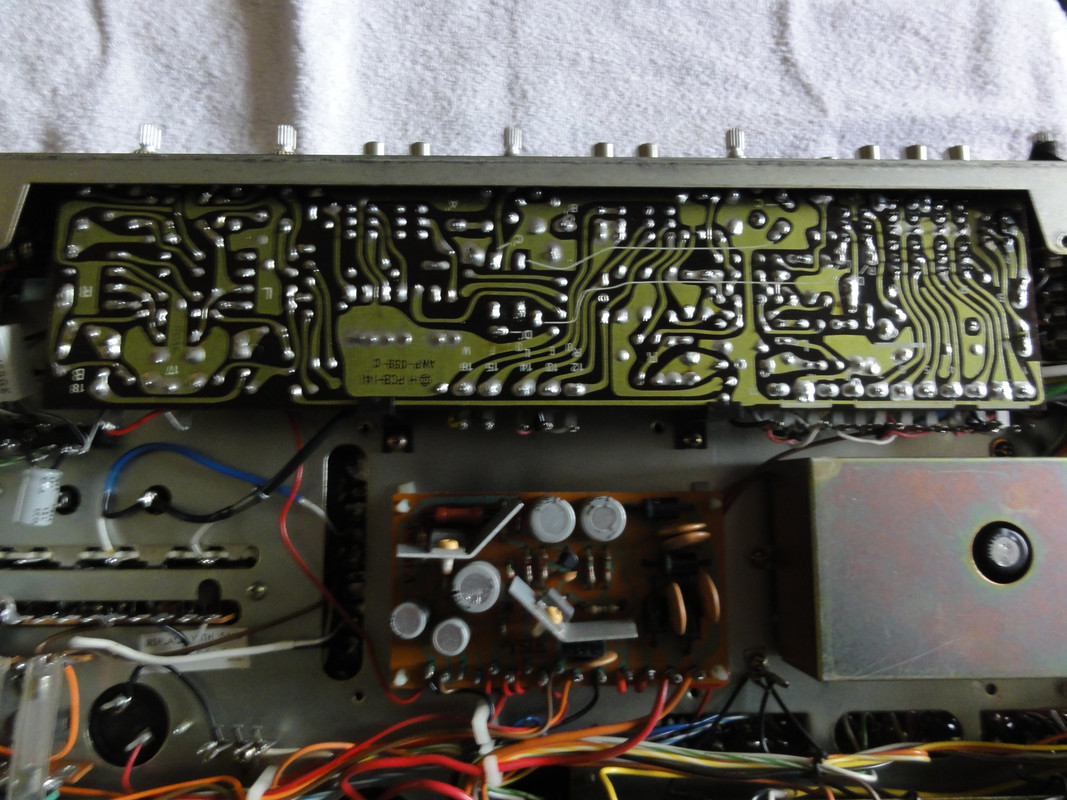

Doppelplatinen im Bereich der VV waren zu der Zeit nicht selten. Meist müssen beide Platinen samt Schaltern und Potis zuerst ausgebaut werden, um sie dann zerlegen zu oder beide nachlöten können. Dazu alle Potimuttern, Schalterbefestigungen vorn abmachen und dann schauen wo es noch fest hängt. Evtl gibts im SM auch ne hilfreiche Explosionszeichnung.

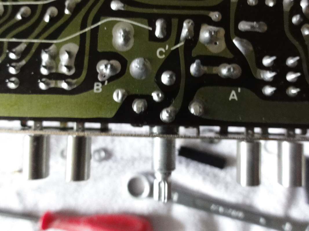

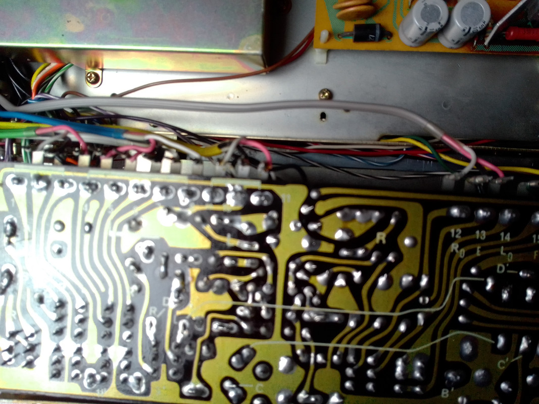

Habs dank deiner tips geschafft, die platine war von vorn festgeschraubt.
Nun kommt man zwar ran aber ich hab das dumpfe gefühl das potigehäuse ist an die platine gelötet, kann man schlecht sehn. Denker

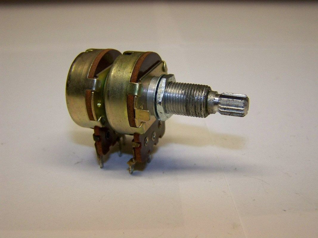

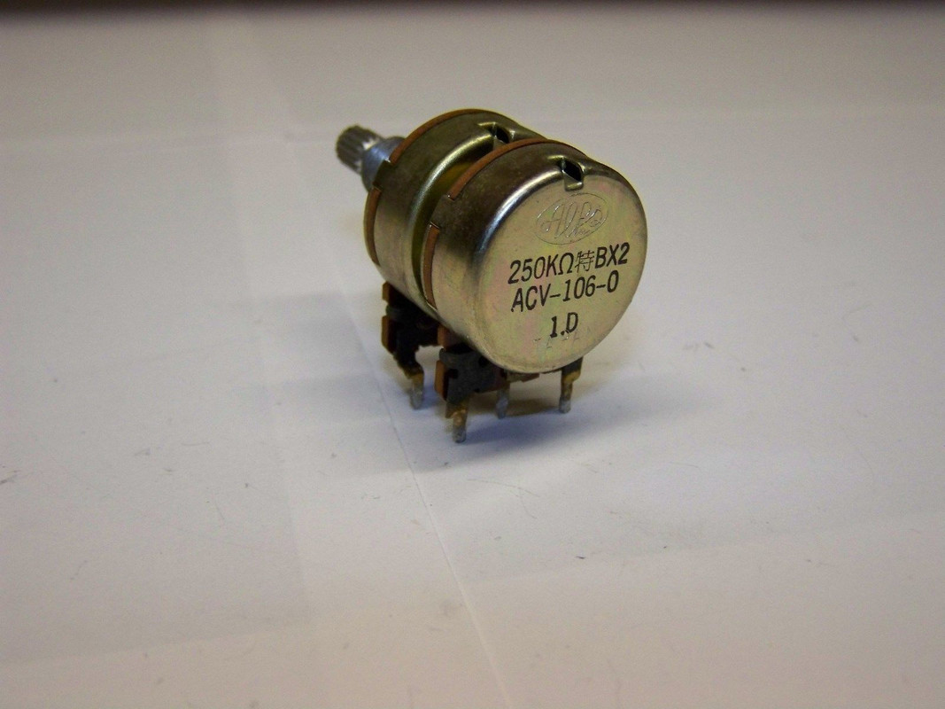

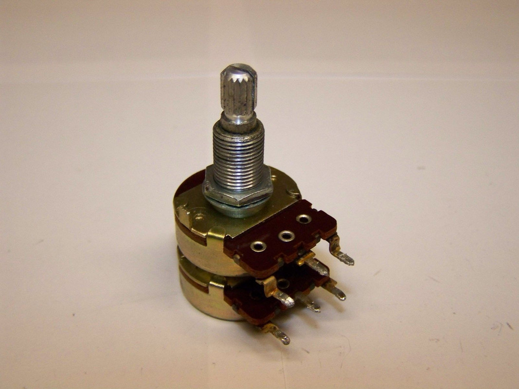

So sieht der ausgebaute poti aus (ebay auktion foto) , muss wohl von der Platine abgelötet werden....
Vielleicht sollte ich beide Receiver  in Einzelteilen verkaufen wenn ich mir die Preise so ansehe.... Kaffee
[Bild: s-l1600.jpg]
[Bild: s-l1600-2.jpg]
[Bild: s-l1600-3.jpg]
Ja sicher muss das Poti aus der Platine ausgelötet werden - die sechs Lötstellen wirst Du ja wohl noch finden, oder?
Armin777Ja sicher muss das Poti aus der Platine ausgelötet werden - die sechs Lötstellen wirst Du ja wohl noch finden, oder?
Ich hab sowas noch nie gemacht und selbst wenn ich es hinkriege es rauszulöten soll der poti in den anderen receiver wieder eingelötet werden...ich hab schon schon eine gewisse Angst da was zu versauen.

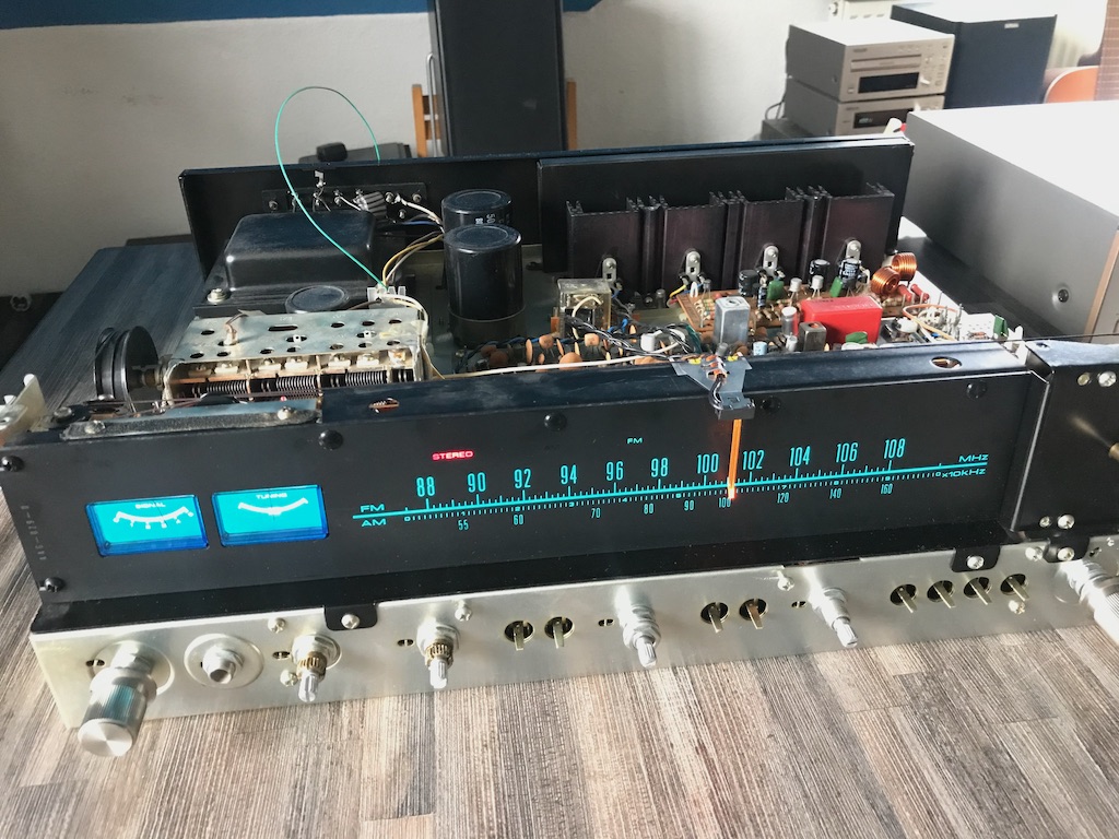

Diese Woche mal kein SX 737 von Schwagers Hunderundenkumpel M., sondern nen 120V only SX 727 aus Belgien zum Durchwischen  Pleasantry da.
[Bild: 113-CF95-E-BC17-497-E-83-BE-A147530-F0412-1-201-a.jpg]
übliche Sachen, Umschalter, LS-Relais, eine Skalenlampe (die 8V Pilotlampen vom 737 passen auch hier, und neue 150mA Version kann mit den alten 300mA Teilen gut mithalten), Tunerfrontend-Quick-Abgleich und im ZF-Modul die T2-Spule (das Blechkästchen links vom "roten Kästchen") obere Kern (SM sagt top core, T2 hat auch nen bottom core von unten) für die FM Mittenanzeige, ......
ALLE Frontpotis laufen noch ohne Aussetzer/ Knacken sauber! auch das Balance-Poti. um wieder etwas OT zu werden.

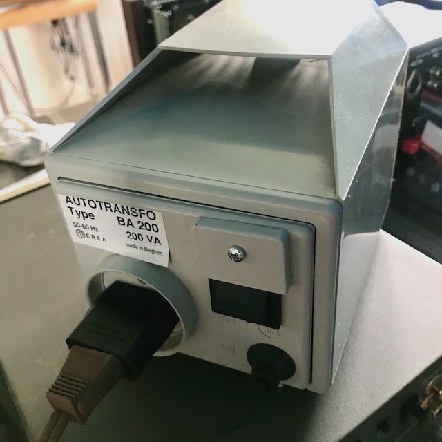

kam und läuft mit nem Vorschalttrafo aus Belgien von EREA
[Bild: 836-DC209-32-DD-44-EA-8-CED-1-A5-FE61-FF316-1-201-a.jpg]
Wird auch im Nichtbetrieb etwas warm, empfehle M. darum die Nutzung an einer Steckdose mit Schalter.
