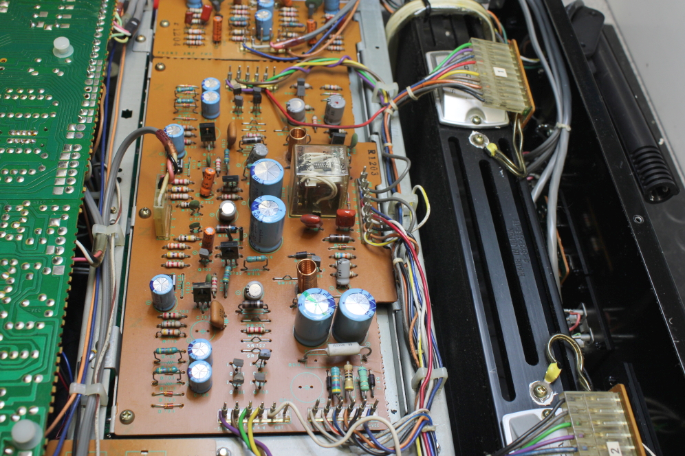

Auch nach über 42 Jahren Betrieb ohne Stillstände, sind die Elkos....perfekt....Bei einem ollen Revox Receiver sähe das sicher anders aus.

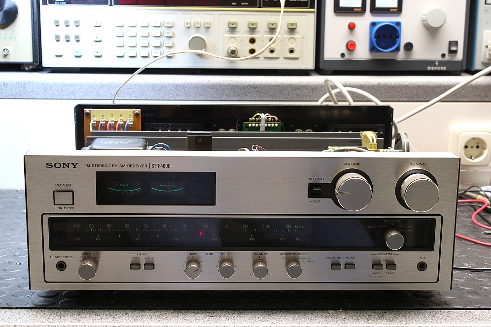

[Bild: 2.jpg]

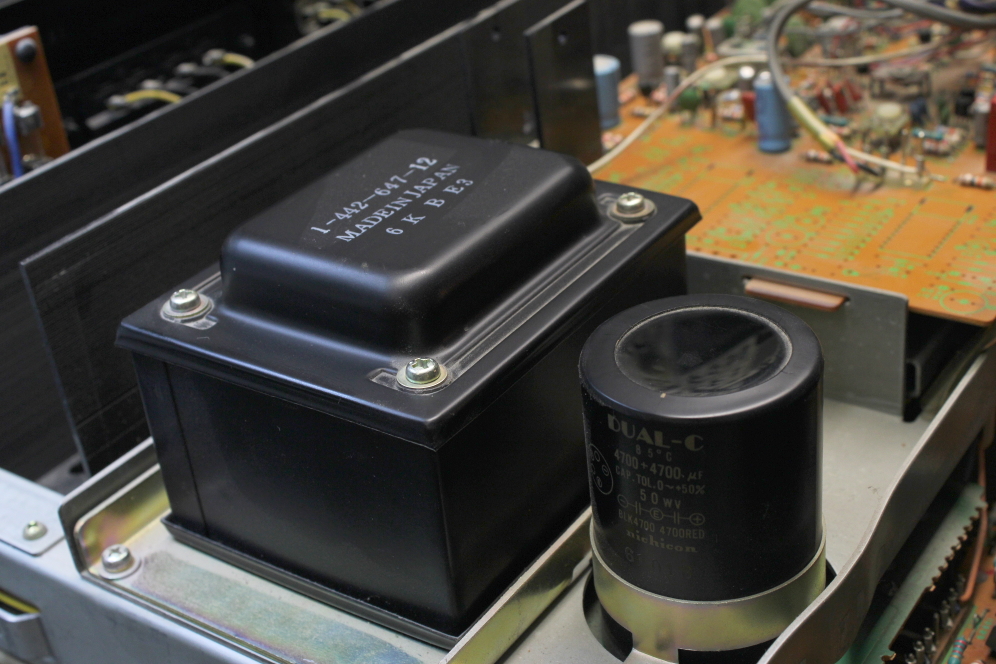

Endstufe mit je einem SS050A  Hybrid. Die beherbergen lediglich je 4 Transistoren, 2 Dioden und ein paar Widerstände.

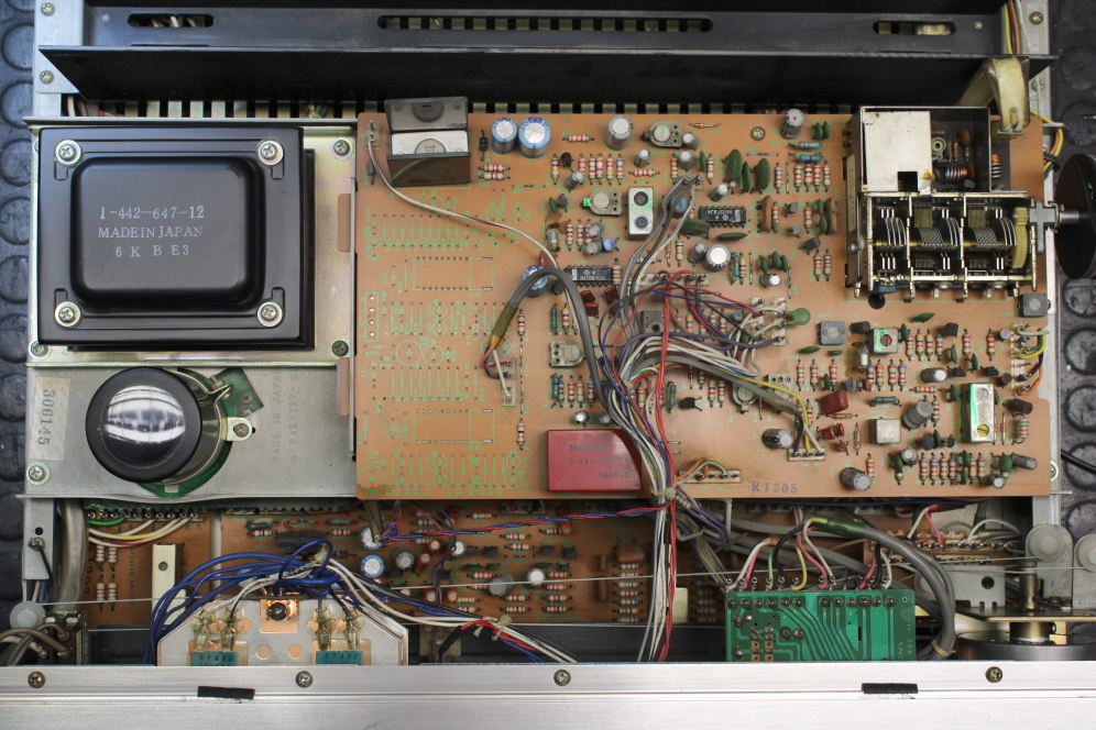

Perfekt erhalten, kein Gammel, kaum Staub.

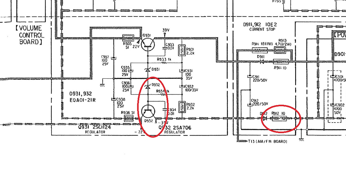

Das Gerät blieb stumm, weil die geregelte,  negative Betriebsspannung für die Vorstufe fehlte. Lediglich drei defekte Teile mussten ausgewechselt werden.

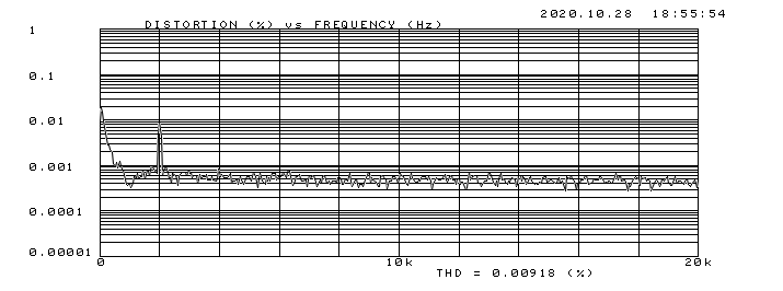

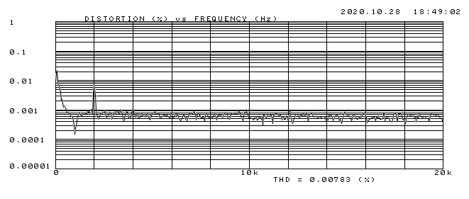

FFT, 1W, 1KHz 8R Kanal 1 (L)  Ziemlich hoher Rauschpegel, nur ein wenig K2 ragt da noch heraus
[Bild: plot0095.gif]
und Kanal 2 ®
[Bild: plot0094.gif]

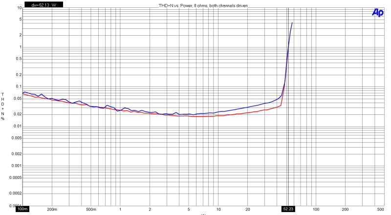

THD&N vs. Power, 8R , beide Kanäle zeitgleich. Das Gerät ist noch auf 220V eingestellt.

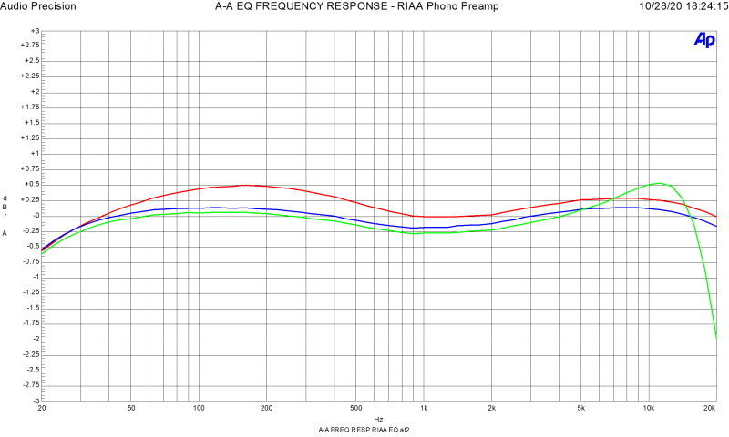

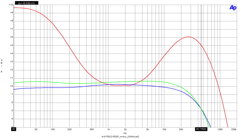

Phono Entzerrer, L&R, sowie einmal mit System (450mH), zusätzlich mit 220 pF belastet (grün)   Die Eingangskapazität des Vorverstärkers beträgt ca. 70 pF  (52 Kohm)
Die max. Abweichung des Entzerres selbst bleibt unter 0,5 dB. Bei dem was man durch die TA-Systeme zu erwarten hat, ist das ein Klacks.
[Bild: 6.jpg]
Die Überteuerungsreserven sind gering, reichen aber immer noch aus, da 1 bis 2 % THD in der Welt der Schallplatte praktisch "nichts" ist.
