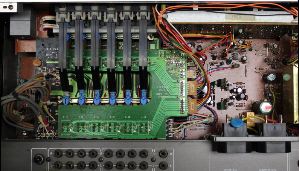

Innen ziemlich verbaut und nicht unbedingt auf Krell Niveau Wink3  Der Neupreis lag mal bei rund 800 Mark....Das ist dann etwa das, was man erwarten kann.
Zum Glück muss ich daran nichts reparieren. Wink3
