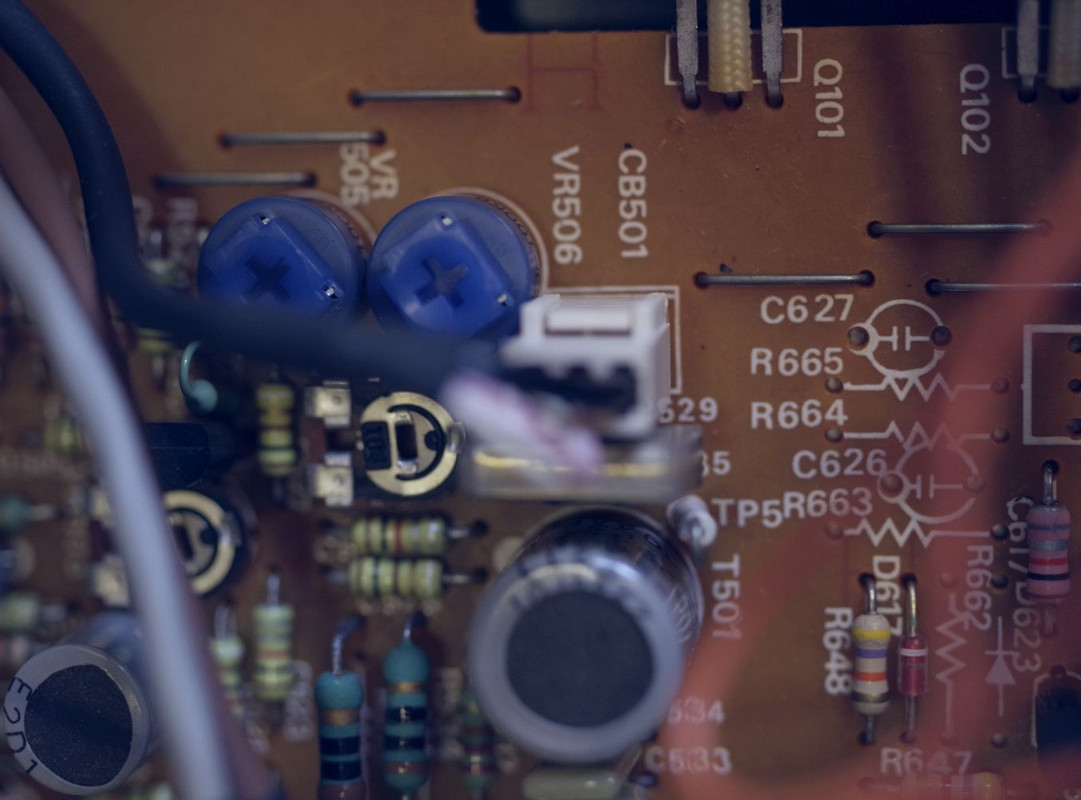

ich hatte da immer noch ein Alpine AL-55 Zweikopfgerät, dass kurz nachdem ich es erworben hatte, nicht mehr aufnehmen wollte und auch nicht löschte. Wiedergabe war aber einwandfrei. Habe ich dann erstmal als Ausstellungsstück weggestellt  Floet Sieht ja schon ziemlich hübsch aus.
Jetzt wollte ich es aber doch mal wissen  Oldie
Also mal intensiv reingeschaut, und den Übeltäter auch gefunden:
[Bild: orange-cap.jpg]
Ahhhh, ein orange cap - kennt man sonst vor allem von den Naks...
Da ich nur X2 mit 2,2 nF da habe, habe ich so einen eingebaut, auch wenn der da maßlos überdimensioniert ist  LOL
[Bild: 2200-er-eingebaut.jpg]
Direkt unter der Buchse CB 501

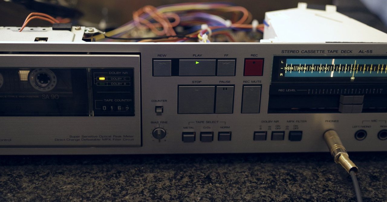

Aufnahmetest:
[Bild: aufnahme.jpg]
Abspielen:
[Bild: wiedergabe.jpg]
Alte Aufnahme weg, neue Aufnahme drauf  Dance3
Alles tadellos  Thumbsup
