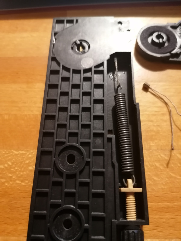

Hi, ich hatte meinen Thorens in einem Laden in Münster abgegeben, um ein neues System installieren zu lassen. Dabei hat der eigentlich sehr nette Herr wohl die Federn der Haube so heftig vorgespannt, das der bis dahin perfekt herunter gleitende Deckel, dann nicht mehr hielt.
Ich habe es zu Hause zerlegt, und gesehen, dass ein Bowdenzug gerissen ist :-(
Hat jemand einen über, bzw einen Tip zum selber machen.
Da der Techniker eigentlich echt klasse war (und wir ja auch bald Weihnachten haben) habe ich beschlossen mich selbst der Sache anzunehmen.

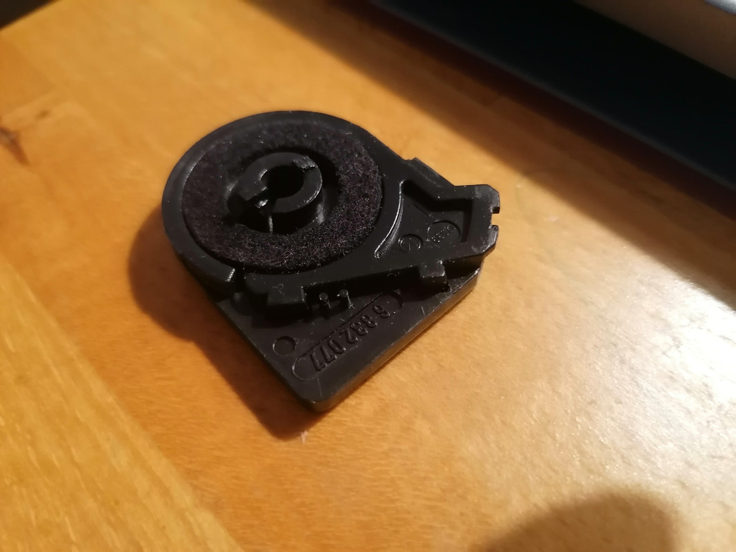

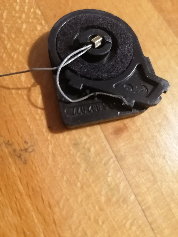

Es gab also verschiedene Varianten, deshalb gibt es dann auch so wenig Infos darüber.
Ich habe mal drei Bilder gemacht:

Dieser Zug ist wohl nicht mehr zu retten, ich habe im Modellbau 0,5 mm Züge gesehen, so einen müsste ich dann wohl zurecht basteln, da er auch noch um die Aufnahme herum geführt wird , ich hoffe einfach, jemand hat so einen Zug
Beide Enden des Zugs müssen in den Lötnippel,

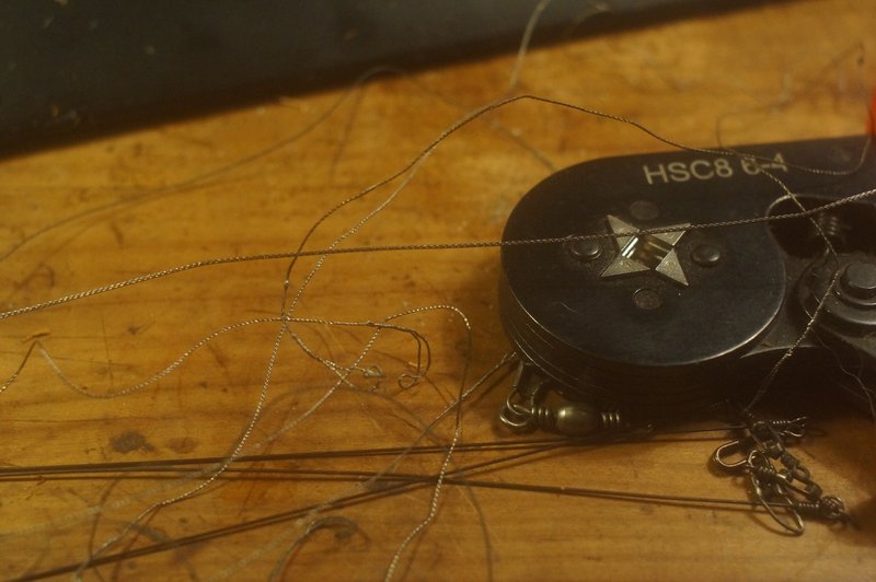

Wer sollte denn solche Züge einzeln im Fundus haben? Sehr unwahrscheinlich.
Also selber Basteln, analog zur vorgefundenen Bauart.
3 Sachen brauchst du:
Die Abmessungen/ Das Drahtseil/ Die Nippel.
Solch Drahtseil (multifil) nennt man Litze, so o,5mm würde wahrscheinlich hinhauen.
ZB "Diamantlitze" 19x0,1 mit 26kg tragkraft aus dem Modellbau (Steuerseile für grosse Fesselflugzeuge)
oder "Stahlvorfach" (zum angeln vonHechten oder Haien, damit jene die Schnur nicht durchbeissen) mit entsprechender Tragkraft.
Sowas hab ich noch im Fundus aus meiner Jugendzeit. Das dickste wäre sicher stark genug. siehe Bild.
Die Nippel - kommen sowohl Quetsch- als auch Lötnippel in Frage. Lötnippel allg. in Messing, die anderen aus irgendwelchem alu-blei blabla zeuch. Auf deinem Bild sieht das nach gequetschten aus, von rund nach eckig, mit crimpzange (siehe Bild...)
Man kann auch quetschen und zusätzlich etwas zinn reinlöten, doppelt gemoppelt.
Man könnte evtl auch die Litze einfach nehmen und eine Schlaufe (Federseitig) anlöten.
Bleiben die Abmessungen - also die Länge des Seils und die max Grösse des Nippels, damit er in das Loch passt.
Also messen - der Rest ist easy....
