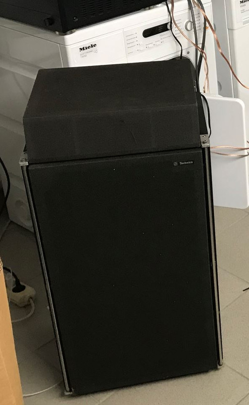

Ich hatte gestern durch Zufall in einem Antikladen/Wohnungsauflöser die Technics SB 6000 als Paar mit Abdeckungen gesehen.
Verkäufer meinte alles würde gehen und gab sie mir mit, um sie zu Hause zu überprüfen. Bezahlen solle ich per Überweisung wenn sie gehen...
Also mit nach Hause genommen und in der Waschküche zum Test angeschlossen. So sahen sie aus:
[Bild: hochton-vorher.jpg]
[Bild: lautsprecher-eingedr-ckt.jpg]
[Bild: ls-2-rechts.jpg]
[Bild: vorher-mit-gittern.jpg]
Funktioniert haben sie - waren aber ziemlich versifft und unendlich klebrig?! Auch Raucher - aber war wohl Pfeife - gibt schlimmeres...
