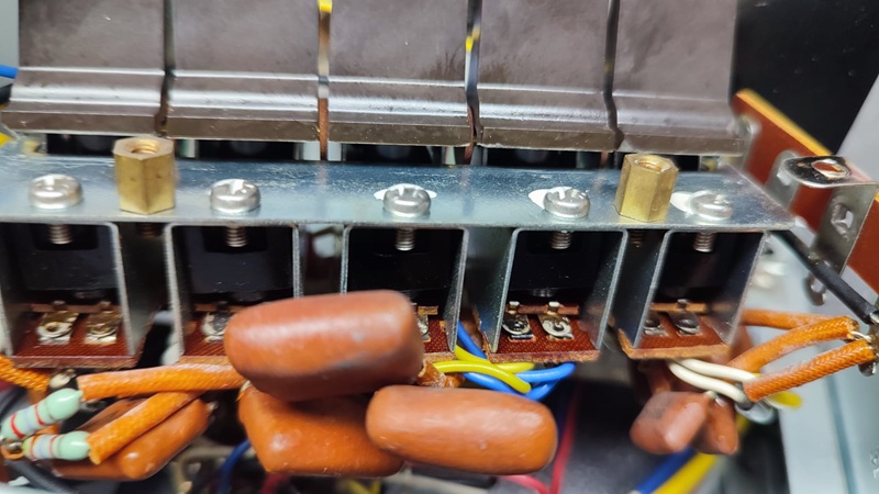

Die Drehschalter und Potis wurden wie beim KA-8004 mit Kontaktchemie 60 -> (reichlich) WL -> 61 behandelt. Nach dem Spülen mit WL wurde mit Druckluft ausgeblasen. Die Kippschalter für Loudness, Filtern, etc. wurden mit 800er Schmirgelpapier von Ablagerungen befreit (die Körnung sieht auf dem Bild gröber aus als in Wirklichkeit). Danach wurde sehr sparsam Kontaktchemie 61 aufgebracht.
[Bild: Kenwood-KA-6000-007.jpg]
Um an die unteren Kontakte zu kommen, musste die Schalterleiste ausgebaut werden. Der Wiedereinbau war ein ziemliches Gefummel, da zwei kleine Laschen an den Seiten (eine davon ist ganz rechts auf dem Bild zu sehen) von außen geschraubt werden, während innen eine Unterlegscheibe, ein Sicherungsring und eine winzige Mutter zu platzieren sind (auf die Idee muss man erst mal kommen, wenn doch ein Gewinde in den Laschen gereicht hätte Wink3. Tipp: die Mutter zur Montage mit Sekundenkleber an einem Schraubendreher oder Holzstäbchen befestigen.

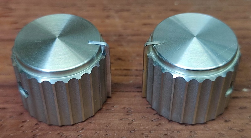

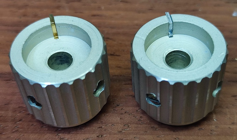

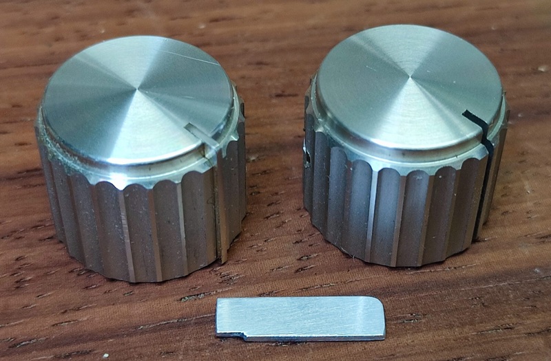

Nachtrag: den sehr aufmerksamen Betrachtern mag aufgefallen sein, dass bei einem der kleinen Drehknöpfe das Metallplättchen fehlte (Treble auf dem ersten Foto). Ein solches Plättchen habe ich nun aus einem 1 mm dicken Reststück Aluminium angefertigt und eingepasst. Die Dicke musste vorher noch auf ca. 0,95 reduziert werden.
[Bild: Knopf-01.jpg]
[Bild: Knopf-02.jpg]
[Bild: Knopf-03.jpg]
Auf dem letzten Bild erkennt man, dass beim Original eine Legierung mit einem gewissen Messinganteil zur Anwendung kam. Am Verstärker montiert fällt das aber gar nicht auf.
Besonders beeindruckend finde ich, mit welchem Materialeinsatz und vor allem mit welchem Bearbeitungsaufwand jeder einzelne Knopf hergestellt wurde. Vermutlich Druckguss, danach Drehen, Polieren, Bohren mit drei Durchmessern in drei verschiedenen Achsen, Gewindeschneiden in zwei Achsen, Sägen/Schneiden der Nut, dazu dann noch Feinstanzen und Einpassen des Plättchens. Und all das zu einer Zeit, als es im besten Falle lochkartengesteuerte NC Maschinen gab.
