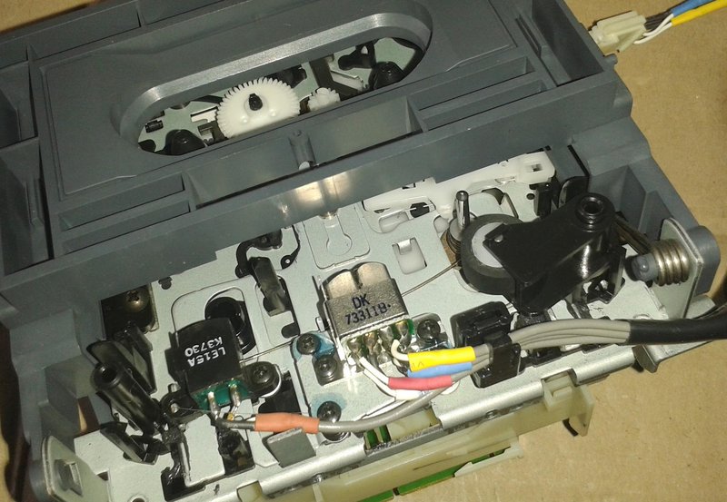

Nach einem kurzen Überblick lag mein Focus auf dem Laufwerk:
[Bild: 20201229-180747.jpg]
[Bild: 20201229-181539.jpg]

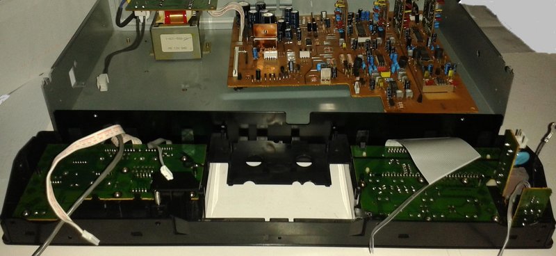

Als Besonderheit muss das Laufwerk zusammnen mit der Frontplatte demontiert werden.
Der Rest vom Gerät ist dann überschaubar:
[Bild: 20201230-093924.jpg]
[Bild: 20201230-094044.jpg]

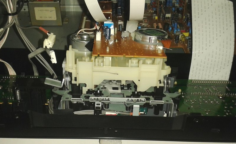

Ist die Frontplatte demontiert, lässt sich das Laufwerk mit geöffneter Cassettenklappe entnehmen:
[Bild: 20201230-094940.jpg]
Da liegt es nun zur weiteren Demontage bereit:

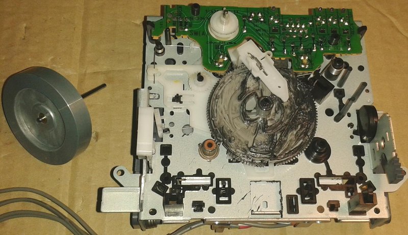

Die große Plastikschabracke (Montage- und Widerlager für Capstan- und Wickelmotor) kann nach Rausdrehen von zwei Schrauben hochgeklappt und abgenommen werden. Gleichzeitig müssen Flach- und Vierkantriemen abgenommen werden.
Sieht dann so aus:
[Bild: 20201230-125805.jpg]
Nach Abziehen der Ölstoppscheibe kann die Capstanwelle mit der Schwungmasse aus dem Capstanlager gezogen werden:
[Bild: 20201230-130158.jpg]

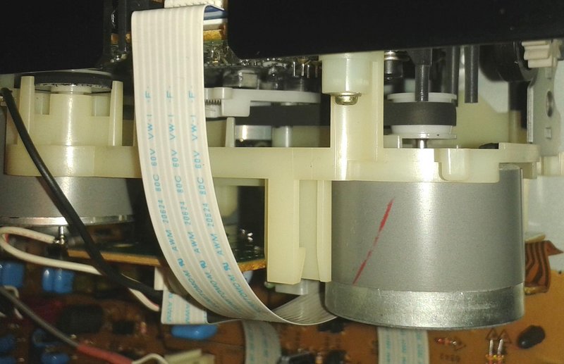

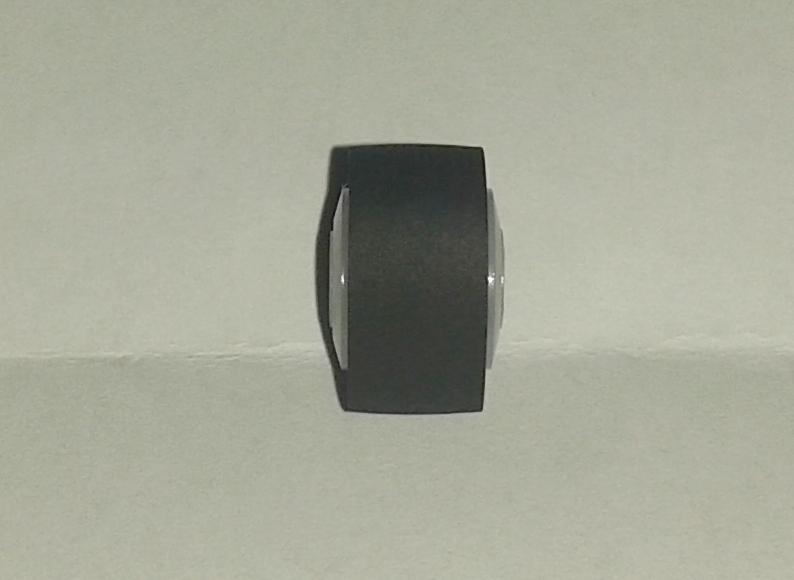

Dann habe ich mir den Antrieb des Wickelmotors mal etwas genauer angesehen.
Dabei fiel mir auf, dass Schwenklager hat sehr großes axiales Spiel:
[Bild: 20201230-132856.jpg]

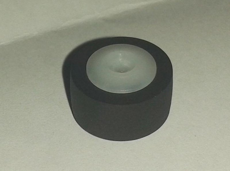

Außerdem hat sich am Laufrad der Vierkantriemen einen abgerieben. Floet
[Bild: 20201230-132835.jpg]

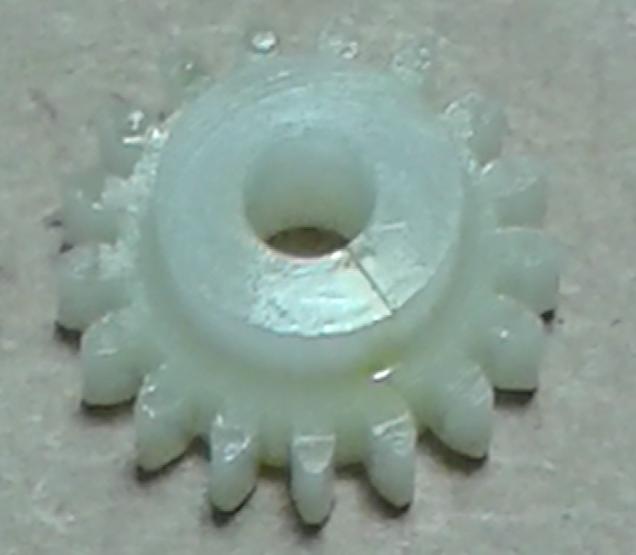

Erst danach sah ich das:
[Bild: 20201230-133355.jpg]
Das Ritzel ist gerissen und ist dabei die Motorwelle zu verlassen.
Entsprechend leicht, konnte ich es von der Welle ziehen.
Der Übeltäter:
[Bild: 20201230-133556.jpg]
Es wird vermutlich unmöglich sein, so ein Zahnrad aufzutreiben.
Daher werde ich wohl versuchen, es auf die Motorwelle zu kleben.
Oder hat jemand eventuell Ersatz oder eine bessere Idee zur Reparatur des Antriebs ?

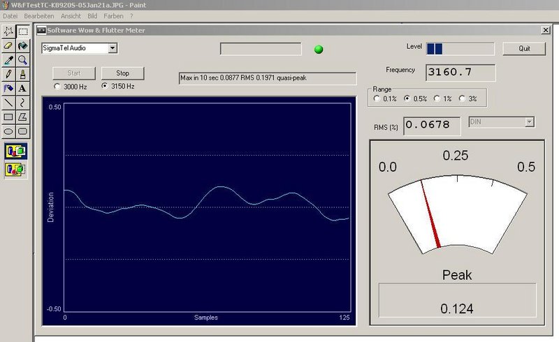

Neugierig, was dann der Gleichlauf so hergibt.

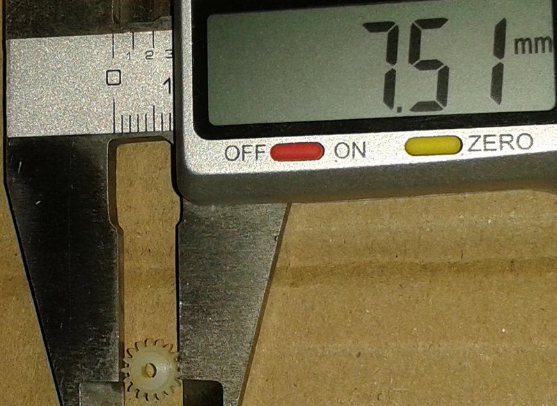

Habe mal das Zahnrad vermessen:
Durchmesser                      ca. 7,50 mm.
Höhe                                ca. 3,90 mm.
Davon Höhe de der Zähne         2,00 mm.
Länge der Zähne                 ca. 1,20 mm.
Durchmesser Motorwelle            2,00 mm.
Das Zahnrad hat 17 Zähne.
Die Bohrung müsste - wegen Presspass - so ca. bei 1,90 mm liegen.

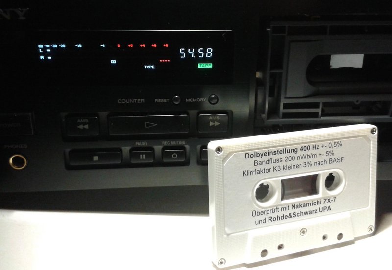

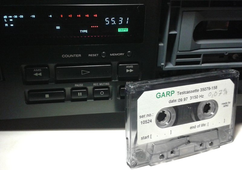

Opfercassette ist bereit:

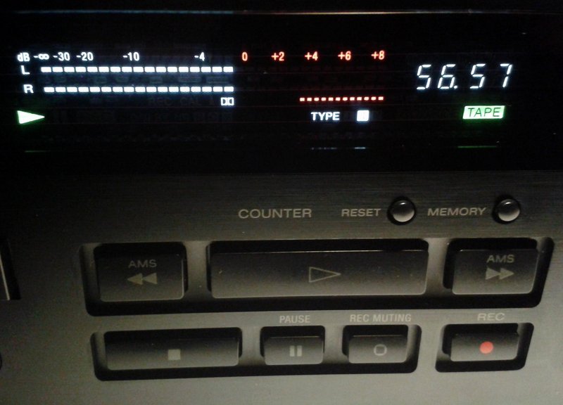

[Bild: 20210105-154239.jpg]

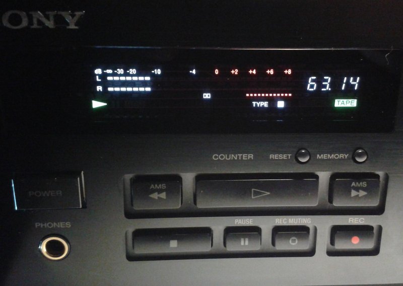

Wiedergabe:
[Bild: 20210105-153630.jpg]
Das Laufwerk läuft nun wieder problemlos. Auch Spulen in beide Richtungen. Keine Treckergeräusche mehr.
Ok, REW und FF sind begleitet singenden Geräuschen, was aber bei Laufwerken mit Zahnrad-Idler mehr oder weniger normal ist. Auch die mechanischen Umschaltgeräusche, bei Play, Stopp, Umspulen usw. sind natürlich auch noch vorhanden.

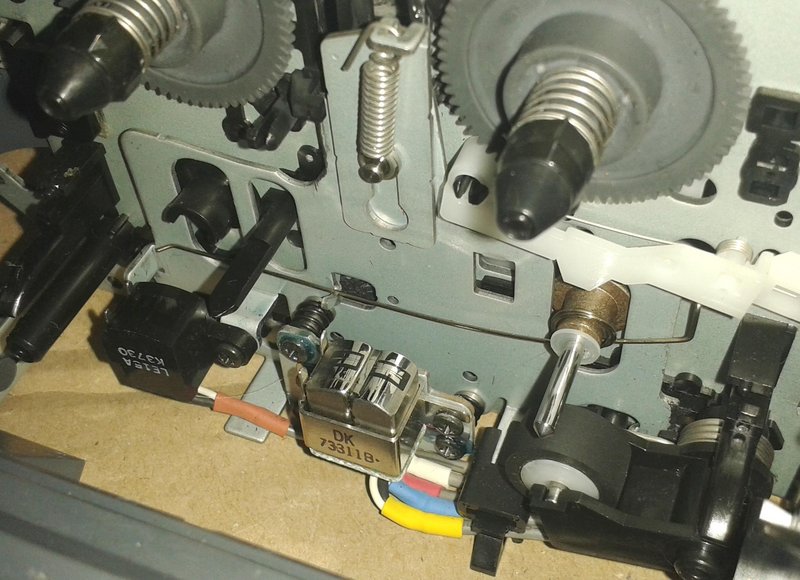

Nun folgte der Abgleich.
Azimuth Testcassette:
[Bild: 20210105-192439.jpg]
Azimuth musste korrigiert werden:
[Bild: 20210105-193751.jpg]
Wiedergabe-Pegel Testcassette:
[Bild: 20210105-192754.jpg]
Hierbei musste der linke Kanal angepasst werden:
[Bild: 20210105-193252.jpg]
Gleichlauf und TapeSpeed Testcassette:
[Bild: 20210105-192340.jpg]
Ergebnis:
[Bild: W-FTest-TC-KB920-S-05-Jan21aa.jpg]
Den TapeSpeed habe ich nicht korrigiert, der darf so bleiben.
Der Gleichlauf wurde durch die Reparatur besser, ist aber mMn immer noch dürftig.
Fairer Weise muss dazu gesagt werden, dass hier immer noch die ersten Riemen laufen.
Vermutlich wird sich der Gleichlauf durch frische Riemen weiter verbessern lassen.

Zwischenzeitlich hatte ich das Laufwerk wieder ausgebaut.
Ich brauchte die Andruckrolle, um in einem anderen Gerät (TC-K611S) zu testen, ob es an der Anruckrolle liegt.
Da diese Rolle auch schon recht hart ist, beschloss ich, auch hier wird eine neue Rolle eingebaut.
Die neue Rolle:
[Bild: 20210311-095736.jpg]
[Bild: 20210311-095726.jpg]
Hier ist sie bereits in den Arm eingeclipst:
[Bild: 20210311-103400.jpg]
Das Laufwerk wartet schon:
[Bild: 20210311-123256.jpg]
Draufgesteckt:
[Bild: 20210311-123538.jpg]
[Bild: 20210311-123643.jpg]
Laufwerk, Frontplatte und Gerät wieder komplettiert:
[Bild: 20210311-131118.jpg]
Opfercase wurde problemlos abgespielt.
Azimuth wurde nochmals eingestellt.

Daher musste der Capstanmotor ausgebaut werden. Letzte Möglichkeit war nun entweder einen neuen Motor zu spendieren, oder den Schreihals versuchen zu revidieren.
Das Laufwerk wurde hierfür nicht ausgebaut. Die Plastikschabracke mit den beiden Motoren kann auch so ausgebaut werden.
Die Frontplatte muss rechts etwas vorgezogen werden, da sonst die Hauptplatine im Weg ist.
Drei Schrauben und zwei Flachbandkabel später ist die Plastikschabracke raus:
[Bild: 20221020-174430.jpg]
Hier ist der Capstanmotor bereits demontiert und auch und der Abschirmmantel abgenommen:
[Bild: 20221020-175131.jpg]

Nachdem der Motor wieder mit der Schabracke verschraubt wurde, konnte sie wieder an das Laufwerk gesteckt werden.
Dabei wurde der Vierkantriemen in Montageposition gebracht:
[Bild: 20221023-161606.jpg]
Bei dieser Gelegenheit wurde auch der Riemen erneuert, da der Alte nun deutlich an Spannung verloren hat. Verwendet habe ich einen Riemen aus meinem universellen Riemen-Set. Stärke ist 1,2 mm. Faltmaß 40 mm scheint hier gut zu passen.
Auch hier befindet sich der Flachriemen schon in Montageposition:
[Bild: 20221021-111150.jpg]
Auch den Flachriemen habe ich nun ersetzt. Beim Andrehen des Capstanmotors ist der Riemen nicht auf dem Buckel des Pulleys. Bedeutet, der Riemen ist ausgeleiert --> fratze.
Auch hier wurde ein Flachriemen aus meinem Bestand verwendet. Breite des Riemens ist 4 mm. Länge bzw. Faltmaß 110 mm. Ob und wie gut das funzt, wird dann ein erneuter Test des Gleichlaufs zeigen.
Die Schabracke ist wieder da, wo sie hingehört:
[Bild: 20221023-164749.jpg]
Fehlen nun nur noch die beiden Flachbandkabel und dann kann das Laufwerk getestet werden.
Das Laufwerk läuft nun wieder problemlos. Auch sind keine Quietschgeräusche mehr zu hören.

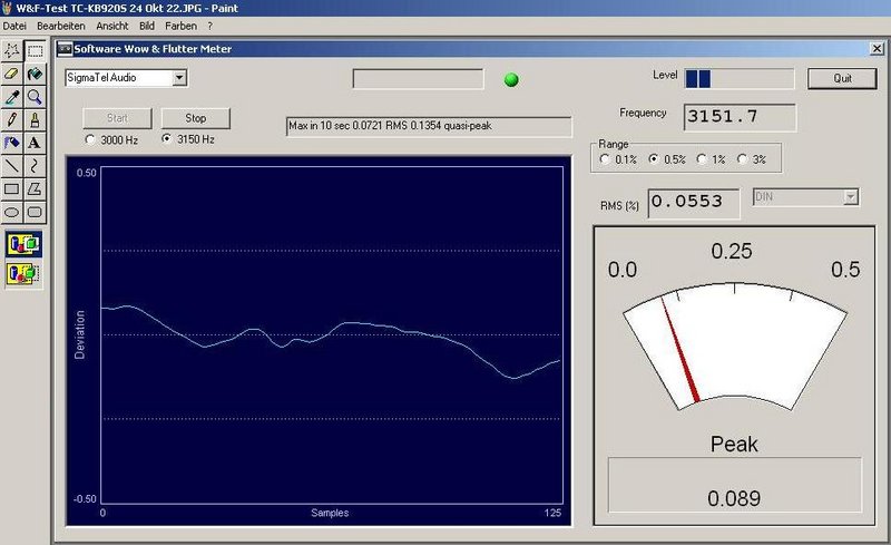

Daher wurde der Gleichlauf getestet. Ergebnis:
[Bild: W-F-Test-TC-KB920-S-23-Okt-22.jpg]
Wie bereits per Holzohren festgestellt, ist der TapeSpeed zu schnell (3216 anstatt 3150 Hz).
Der Gleichlauf hat sich verbessert - deutlich weniger ausgeprägt bei den Peaks.
Nochmaliger Test, nachdem der TapeSpeed korrigiert wurde:
[Bild: W-F-Test-TC-KB920-S-24-Okt-22.jpg]
Ehrlich gesagt, hatte ich es eher nicht erwartet, dass sich der Gleichlauf mit neuen Riemen so weit verbessert.
Hatte ich diesem Rotstift-Laufwerk nicht zugetraut.
Somit scheint die Motor-Revision von Erfolg gekrönt. Tzaritza
