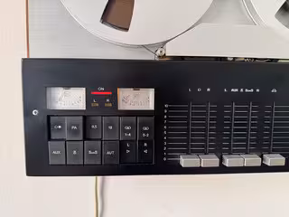

Nun habe ich ein Band mit Musik vom AUX Eingang bespielt. Dafür habe ich die Geschwindigkeit gewählt, AUX gewählt, die Tasten 1-4 und 3-2 gleichzeitig gedrückt, sowie die Tasten L und R aktiviert. Bei der Aufnahme steuere ich über die Schieberegler aus und es schlagen auch beide VU Meter aus (siehe Bild 1).
Beim abspielen der Aufnahme schlägt dann allerdings nur der linke VU Meter aus (siehe Bild 2) und wenn ich die Tasten L und R betätige höre ich nur etwas auf dem linken Kanal. Wenn ich diese beiden Tasten nicht drücke kommt zwar aus beiden Kanälen Musik ich bin aber nicht sicher ob das Stereo ist.

Ich habe mal einen Kopfhörer angeschlossen und dann die Tasten betätigt. Gleicher Effekt. Rechts dumpf links in Ordnung. Wenn ich die Tasten löse ist es vom Klang her auf beiden Seiten in Ordnung aber ich habe das Gefühl, dass es dann sozusagen "Doppel Mono" ist, also kein Stereo ... ?!?

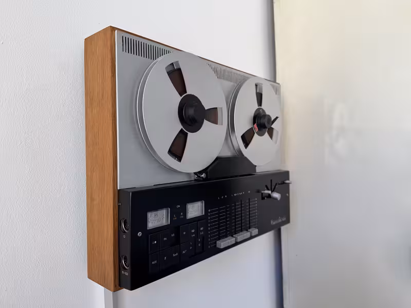

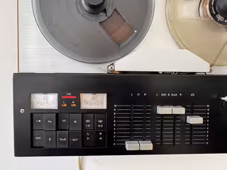

ich habe mich gestern noch einmal mit dem Tonbandgerät beschäftigt. Mit Isopropylalkohol (70%) und Wattestäbchen habe ich beide Tonköpfe sowie den rotierenden Stab rechts neben dem großen Tonkopf wie die beiden silbernen "Führungen" rechts und links vernünftig gereinigt. Hierfür habe ich die schwarze Abdeckung unten abgeschraubt. So kommt man besser an die zu reinigenden Teile dran. Ich hatte es vorher versucht ohne die schwarze Abdeckung zu entfernen und wohl nicht genug Druck beim reinigen mit den Wattestäbchen ausgeübt. Kurze Rede langer Sinn ... nun habe ich auf beiden Kanälen einen klaren Sound und beim abspielen (bei gedrückten L+R Tasten) wieder einen schicken Stereosound! Jetzt muss ich nur noch mal testen ob es mit dem Aufnehmen auch vernünftig klappt ...
