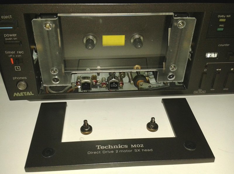

Abdeckung der Cassettenklappe weg:
[Bild: 20210106-114158.jpg]
Beim M45 ist sie nur gesteckt. Hier müssen erst mal die beiden gerändelten Muttern abgedreht werden. Dann kann der Rahmen entfernt werden.

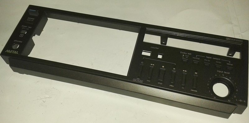

Jetzt sind alle sechs Schrauben der Frontplatte zugänglich.
Die Frontplatte und der Rahmen der Cassettenklappe sind übrigens aus Zinkdruckguss:
[Bild: 20210106-131840.jpg]
[Bild: 20210107-101036.jpg]
Front weg:
[Bild: 20210106-134433.jpg]
Der Rahmen mit dem Farbfilter der Aussteuerungsanzeige ist auch schon abgenommen.
