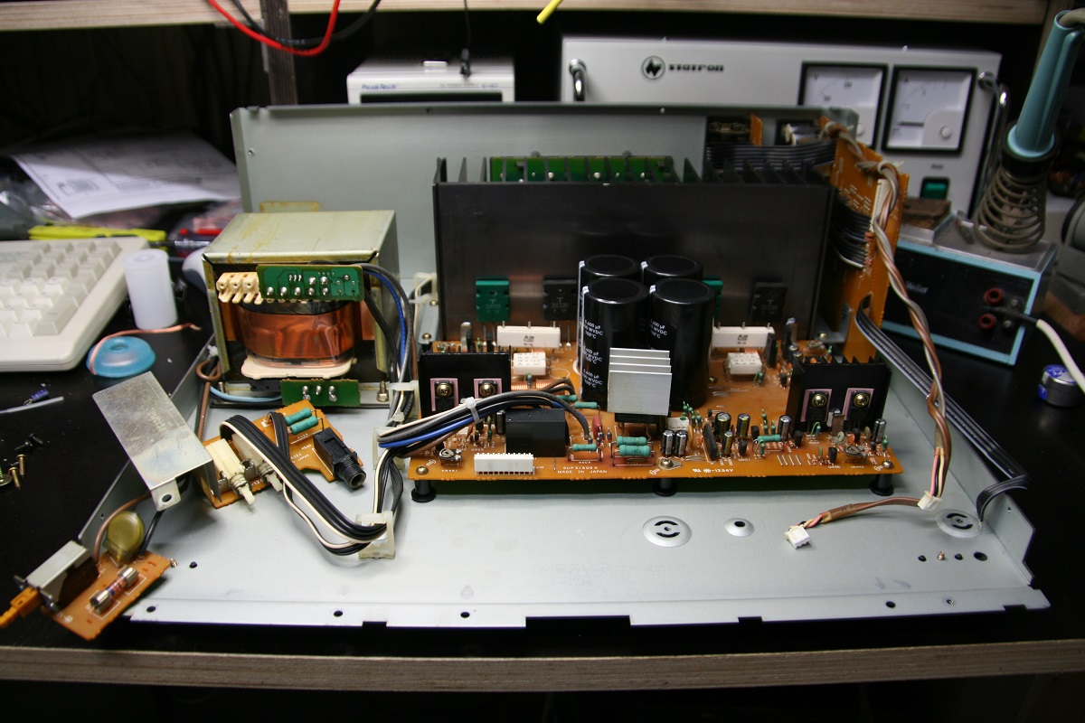

Nun gehts an die Innereien! Der Amp ohne Gehäuse.
Die Endstufe hat den Elkotausch schon hinter sich. Die zwei großen Netzteilelkos wurden durch vier kleinere ersetzt. Niedriger ESR bei etwas erhöhter Gesamtkapazität. Das PCB war schon dafür vorbereitet da das Modell später schon ab Werk mit vier Netzteilelkos ausgeliefert wurde. Die originalen 85° Elkos wurden durch 105°-Typen ersetzt; außerdem ermöglicht die kleinere Bauweise der heutigen Elkos den Einsatz von Elkos mit höherer Spannungsfestigkeit. Neben dem Elkotausch habe ich noch mehrere Lötstellen mit Rissen entdeckt wo das Beinchen lose war. Diese wurden neu verlötet.
Der Rest wäre nun auch wieder dran.
Die beiden "Hitzköpfe" wurden kurzer Hand auf die Rückseite verlegt. Die schwarzen Staubablagerungen am ersten Bild stammen nicht von der Endstufe, sondern von den beiden Transistoren die direkt hinter der Frontblende sitzen. Dort ist eine schlechte Durchlüftung, die Wärme staut sich und schädigt die vielen kleinen dort sitzende Elkos.

Nun kommt der Rest der Geschichte, die Kühlmaßnahmen! Neue Glimmerscheiben und modernere Wärmeleitpaste mit 6W/mk. Die weiße Standartpaste hat durchschnittlich nur 0,71W/mk. Es gibt auch Wärmeleitpasten mit 9, 10 und 16W/mk; allerdings sind diese leider elektrisch leitend und hier nicht zu gebrauchen.
Glimmerplättchen dünn einstreichen und an die entsprechende Stelle am Kühlkörper "kleben". Anschließend den Transistor dünn einstreichen, gegen das vorbereitete Glimmerplättchen drücken und die Schraube rein drehen bis die überschüssige Paste an den Seiten herausquillt. Nach 15 Minuten nochmals etwas nachziehen. Theoretisch hätte man noch dünner einstreichen können, aber ich nehme das als Indikator für vollständig mit Paste bedeckte Kontaktflächen. Ist diese gleichmäßig an allen vier Kanten herausgequollen ist davon auszugehen das der Transistor auch richtig am Kühlkörper anliegt. Die anschließende Messung nach einer halben Stunde Betrieb zeigt Temperaturen zwischen 18° und 25°C an Transistor und Kühlkörper. Lediglich die beiden die auf die Rückseite gewandert Transistoren sind haben mit ca. 40°C für meinen Geschmack zu hohe Temperaturen. Deswegen bekommen diese demnächst noch kleine TO-220 Kühlkörper aufgeschraubt. Je besser die Kühlung desto höher die Lebenserwartung!
