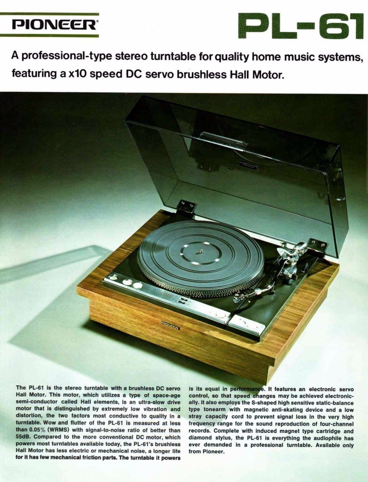

Im Prospekt werden beispielsweise "four-channel-records" erwähnt, weshalb ich mir vorstellen könnte, ein AT20SLa Ltd. Edition könnte ein passender Spielpartner sein. Natürlich nicht wegen der Möglichkeit, Platten dieses Typs abspielen zu können, sondern viel mehr deshalb, weil es (immer noch) ein sehr guter Tonabnehmer ist.
[Bild: Pioneer_PL-61-Prospekt-2.jpg]
(Quelle: hifi-wiki)
