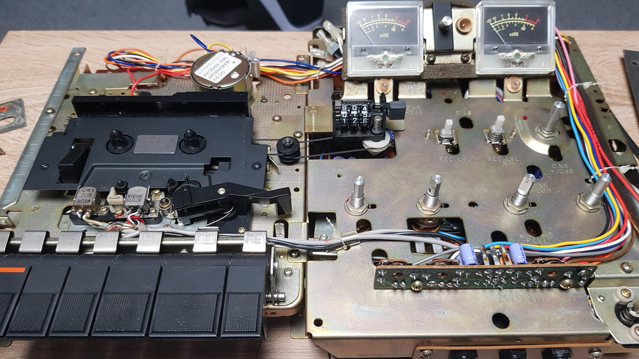

Ich versuche jetzt mal ein paar Bilder hochzuladen. Aber ich denke mal, da könnt Ihr Profis nicht viel damit anfangen.
Aber weiter traue ich mich nicht zu zerlegen. Oder gebt mir Anweisungen !?

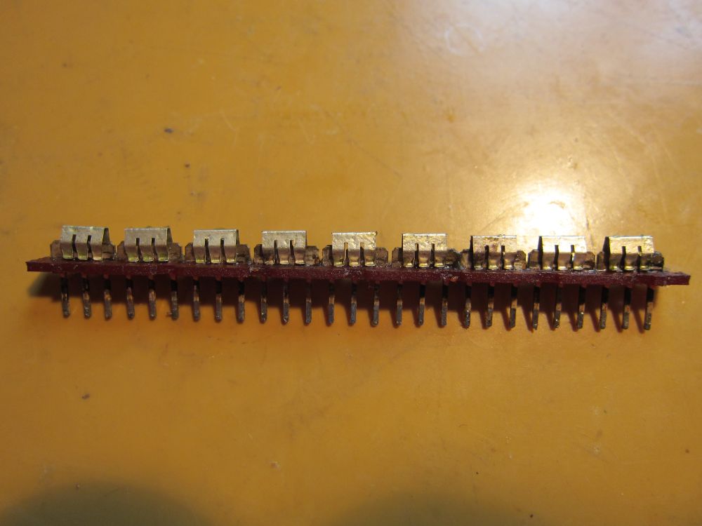

In Bezug auf das zweite Foto.
Links die Hauptplatine, Lötseite.
Hier gibt es eine Reihe mit ca. 48 parallel liegenden Lötstellen.
Hier dürfte sich auf der Bauteileseite der Aufnahme/Wiedergabe Umschalter befinden.
Bedeutet auf der Bauteileseite muss noch das große Blech abgebaut werden (oder die Platine hochklappen, falls möglich).
Dann könnte man den Schalter mit entsprechenden Mitteln, versuchen zu reinigen.

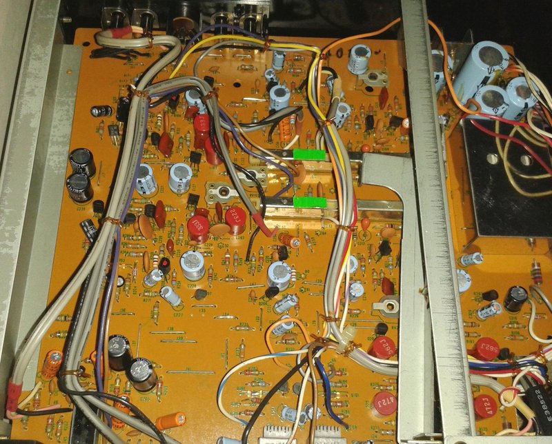

Das habe ich gerade an einem Sony TC-188SD gemacht.
Da sieht der Umschalter so aus:
![[Bild: 20210303-192257.jpg]](https://i.postimg.cc/90DWgXtq/20210303-192257.jpg)
Das sind die beiden silbernen *Schienen* mit den grünen Markierungen.
Die habe ich mehrfach gereinigt/gespült. Hält leider nur kurzzeitig, danach fangen die Aussetzer - bei Ton und Zappler - wieder an.
Zumindest mein Versuch ist gescheitert. Hier hilft nur noch auslöten, zerlegen und Reinigen der Schaltkontakte.
Vermutlich ist das Zerlegen/Reinigen, die einzig sinnvolle Maßnahme, um wieder eine sichere Funktion zu bekommen.
Ist somit eine etwas aufwändigere Aktion. Allein das Entlöten der ca. 48 Beine wird schon zur Geduldsprobe ....

bei meinem Technics scheitert das am Abnehmen der Platine. Ich habe die beiden Schrauben der Platine gelöst,
aber die Platine macht keinen Mucks! Man kann auch nicht reinsehen. Muss ich vielleicht dazu auch die ganzen
6-kant-Muttern der Potis auf Bild 1 abschrauben?
Hörbie

Nur eine Vermutung:
Könnte die federgelagerte Stange (1) vielleicht mit der Betätigung des Schalters zusammenhängen? Allerdings passt die Zugrichtung nicht, oder es gibt eventuell einen Umlenkhebel.
Die Lötaugen (2) sehen verdächtig nach einem solchen Schalter aus.
Ich würd mal die Platine ausbauen und mir das "von oben" anschauen.
Die Sechskantmuttern der Potis könnten die Platine in der Tat festhalten.
Versuch es doch einfach.

Also, jetzt ließ es mir doch keine Ruhe. Ich habe die 6-kant-Muttern gelöst, nix ging. Da waren noch die Befestigungsschrauben
der Chinch-Ein-/Ausgänge und weitere Klinkenanschlüsse an der Seite zu lösen. dann hat's geklappt.
Die Federzugstange betätigt tatsächlich einen Umlenkhebel und dadurch die Schaltstangen, wie von Dir, Nikolaus, vermutet.
Ich hab jetzt schon mal mit Druckluft durchgeblasen. Aber kann ich da mit Safewash oder einem anderen Elektronikreiniger
reinpfeifen? Oder sind andere Maßnahmen erforderlich?

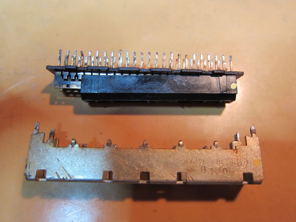

Die verflixten Schiebeschalter sind in vielen, aus dieser Zeit gefertigeten Geräte, verbaut. Das Kontaktproblem habe ich kürzlich bei zwei meiner Geräte beseitigt. Das Teac A-450 sowie der Sansui R-70 funktionieren jetzt wieder perfekt.
Vorab hatte ich schon mehrmals diese Schalter mit Kontakt 60/61 geflutet. Die Aktion war, wenn überhaupt, nur kurzfristig erfolgreich. Das Problem ist folgendes: An die Kontaktleiste sowie an die Federplättchen kommt man mit den Sprays nicht wirklich ran da diese von einer Kunststofffassung vollständig umschlossen und geführt werden.
Du solltest die Leiste unbedingt auslöten und zerlegen dann hast du die nächsten Jahre kein Problem mehr damit. Ist nicht wirklich kompliziert, nur etwas arbeitsintensiv..... die Platine hast du ja eh schon ausgebaut..... vorsichtig die Klammern der Reglers aufbiegen und das Teil auseinander nehmen.
Die Kontakte der Leiste habe ich mit Nevr-Dull polliert und die feinen Plättchen vorsichtig durch ein in ISO-Prop getränktes P2500 Schleifpapier zurchgezogen. Anschließend alles mit ISO gereinigt und mit einem Hauch Industrie-Vaseline versiegelt.
Im Prinzip ist das überall die selbe Prozedur, falsch machen kann man da nix! Viel Erfolg!!!
Leider habe ich zu wenig Fotos der Einzelteile gemacht aber grundsätzlich sieht man das Wesentliche.
