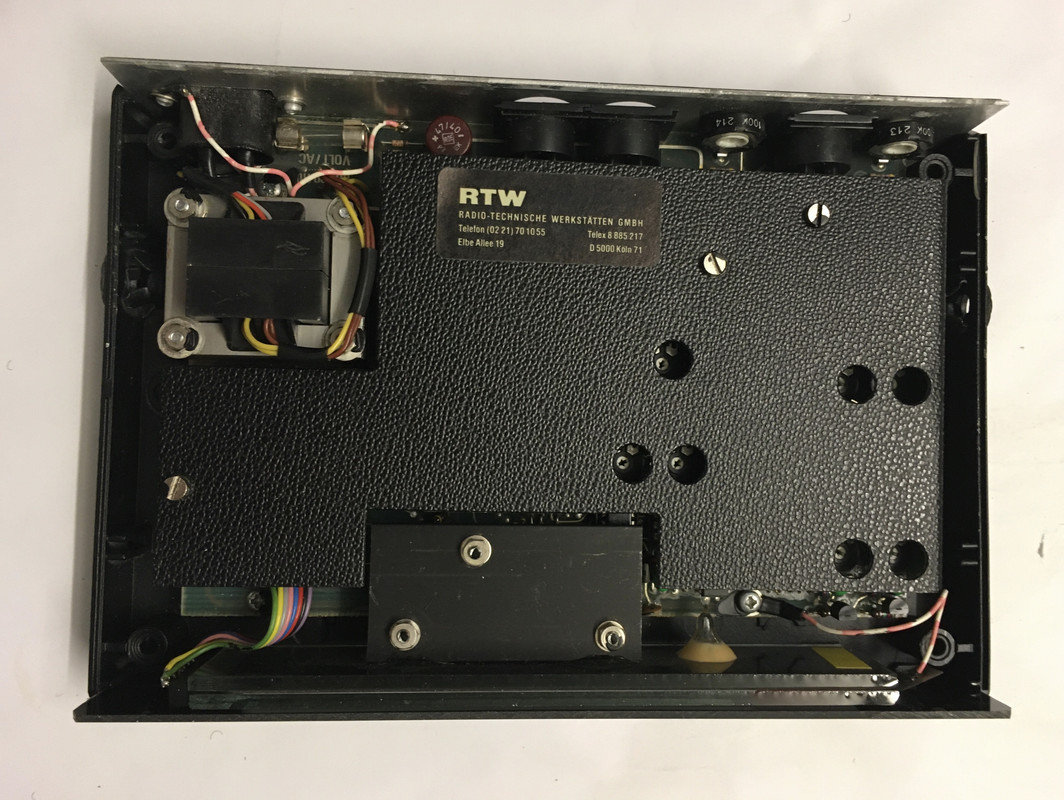

Fehlerbild war Inaktivität auf einem Kanal. Über die Weihnachtszeit hatte ich dann mal Zeit, das Teil aufzuschrauben:

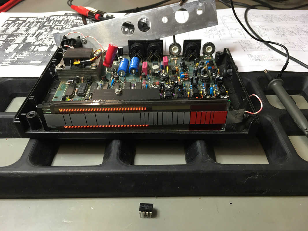

Nun noch die Abschirmbleche (oben und unten) runter:
Einige der Elkos im Netzteil und Signalweg waren schon getauscht und der Roederstein oben links war dann auch dran.
Da die Anzeige und ein Kanal funktionierte, habe ich auf die Prüfung des Netzteils verzichtet und mich gleich auf die Signalaufbereitung konzentriert. Die Tiefpassfilter am Eingang waren in Ordnung und so fiel relativ schell eines der beiden parallel geschalteten uA709 OPs (je Kanal) in der Spitzenspannungs-Gleichrichtung auf. Nach dem Ausbau des ICs funktionierten beide Kanäle wieder  :

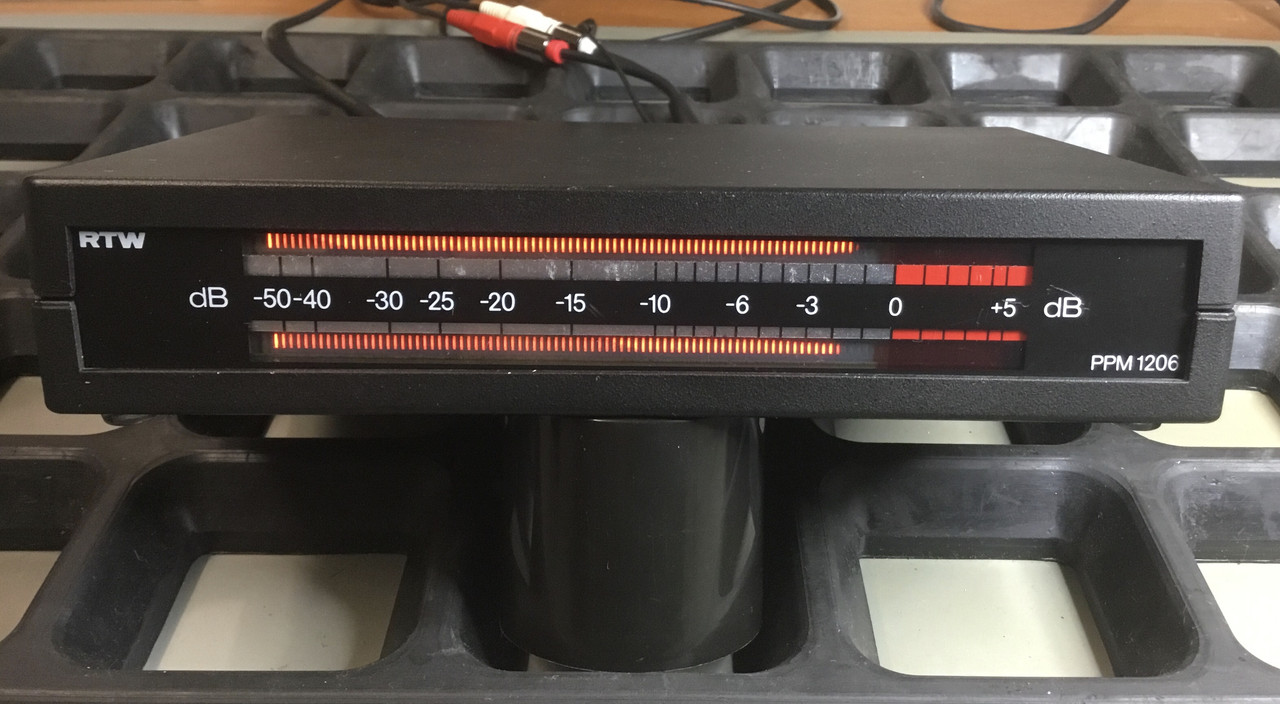

Keine große Sache. Nach dem Tausch musste noch der 0 dB Pegel eingestellt und das Gehäuse an mehren Stellen geklebt werden. Die Platinenhalterungen waren ausgebrochen und der Boden hatte einen Riss. Alles mal gereinigt und wieder zusammen gebaut:

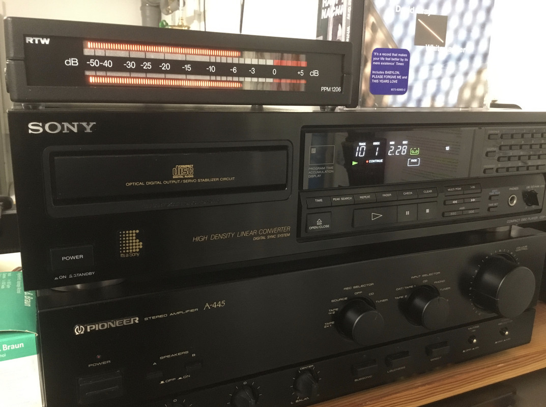

Und dann ein erster Probelauf am CD-Player

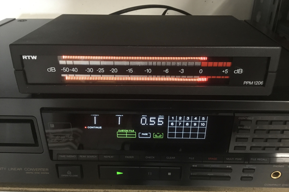

und an der Stereo-Anlage im Bastelkeller:
Auch nach über 30 Jahren macht die kleine Kiste wieder ein gute Figur  . Die Front glänzt wie neu und das Gehäuse hat kaum Gebrauchsspuren. Ich bin zufrieden und das kleine Kistchen wird einen Platz an meiner Anlage finden. Abgedunkelt sieht das Level-Meter einfach cool aus  .

Ich habe selbiges Gerät und das Problem das ich gerne die leicht voneinander abweichenden Pegel wieder angleichen möchte.
Leider finde ich auch nach ausgiebiger Suche nichts passendes dazu im Netz.
Selbst ein Anruf bei RTW verlief erfolglos.
In diesem Beitrag wird der 0 dB Pegel eingestellt, aber leider nicht genauer erläutert mit welchen der 7 zugänglichen Potis.
Ich wäre dankbar für einen kurzen Hinweis welches die Schräubchen für den 0 dB Pegel Abgleich und welches die für den Nullpunktabgleich sind.
Herzlichen Dank im vorraus...

an der Rückseite sind doch nur zwei Schlitz-Schräubchen frei zugänglich, die werden doch dafür zuständig sein
Gruß Ulf

 akguzzi: in der Tat gibt es Unterlagen auf der RTW Seite. Allerdings für dieses Model (1206 ohne weiteren Zusatz) ist es mir daraus zumindest nicht ersichtlich,
welche Potis zu benutzen sind. Beim 1206 D stehts dabei, aber da ist das Layout leider ein anderes.
 sensor: Die Schräubchen auf der Rückseite sind für "eine" der drei verschiedenen Eingangsbuchsen. Leider nicht für die von mir benötigte mittlere Eingangsbuchse (1,55V)
Liebe Grüße
Faxe
PS: Man sieht die 7 Potis auf dem obersten Bild des Thread Erstellers durch die Löcher im Abschirmblech und weiter unten deutlicher nach demontage des Abschirmblechs.
Leider gibt es für mich keinen ersichtlichen Hinweis welches wofür ist und ich mag mir ungern den Rücklaufabgleich verstellen...

(15.03.2021, 20:19)Faxe schrieb: Hallo in die Runde,
schöner Beitrag des Thread Erstellers !
Hallo Faxe,
ein Schaltplan versteckt sich bei RTW im Archiv der 1206 Serie und findet sich hier. Den 0db Pegel habe ich an den P1/P2 (Blockschaltbild) bzw. P100/200 (Schaltplan) eingestellt. Auf meinen Fotos sind das die beiden Potis rechts oben. Die Justage an Input B erfolgte auf ARD-Rundfunknormpegel wie hier im Kapitel „Aussteuerungsmesser nach DIN“ beschrieben. Am Nullpunkt musste ich nichts justieren.
 MiDeg
