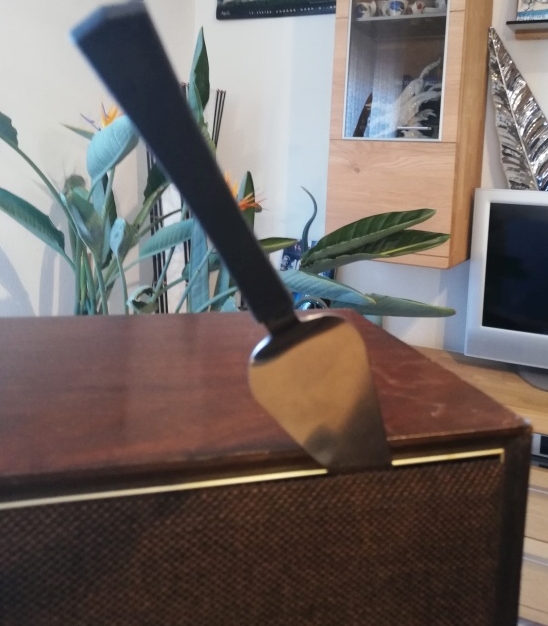

Die Frontbespannung war schon die erste Hürde. Aber Torte hilft immer [Bild: tongue.gif] (Sieht seltsam aus, aber laut Service-Handblatt macht man das wohl so oder so ähnlich.)

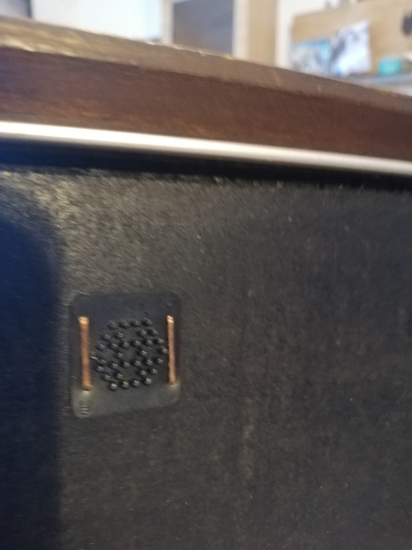

In den ganzen Bildern, die ich im Internet so gefunden habe, wurde mir nicht ganz klar, wie die Beefestigung funktioniert. Aber AHA!, es sind keine Magnete, sonder eine Art Druckverschluß im Stil eines Klettverschlusses, nur halt mit dicken Plastik-Stiften.
[Bild: Befestigung.jpg]

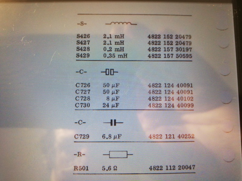

Was mich nun interessiert:
Wenn ein Gerät mal 45 Jahre alt ist, macht man sich Gedanken wegen der Kondensatoren. Was ich noch weiß: Elektrolytkondensatoren altern, können auslaufen/austrocknen, die Werte können, verschieben.
Angelesen habe ich mir, dass Folienkondensatoren eher langlebig zu sein scheinen.
Bevor ich jetzt irgendwann 2x 13kg zum Fachmann schleppe, erst mal die Frage:
Macht es hier Sinn, Kondensatoren rein aus "Alterungsgründen" zu tauschen?

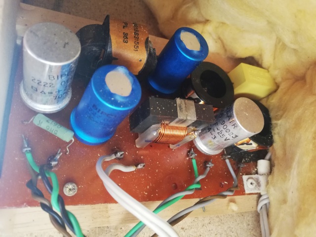

[Bild: Frequenzweiche.jpg]

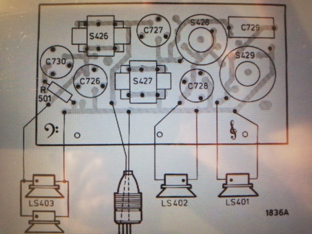

[Bild: Layout.jpg]
[Bild: St-ckliste.jpg]
Sehe ich das richtig, das der C729 ein Folienkondensator ist und die anderen vier Elektrolytkondensatoren?
Hat jemand Erfahrung mit den Teilen und könnte mir sagen, ob da Handlungsbedarf besteht?
Zwar kann ich die Schnappsgläser noch als Kondensatoren identifizieren, aber bei den Details hört es dann bei mir auf.
Würde mir weiterhelfen, wenn sich das jemand mal kurz anscheuen könnte.
Danke schon mal.
Schönen Sonntag Abend noch.
Marcus
Stimmt, die genannten Kondensatoren sind bipolare Elkos, der C729 ist wohl eine Folie, MKT oder MKP.
Die Elkos müssen ihre Werte nicht unbedingt verändert haben, das kannst Du aber nur durch Nachmessen prüfen.
Wenn Du das nicht tun willst oder Dich generell "besser fühlen" möchtest, kannst Du die Elkos natürlich durch Folien ersetzen. Das Angebot von glatten Elkos mit den entsprechenden Werten ist leider in den letzten Jahren etwas dünn geworden. Die Werte kannst Du ruhig nach der E-12-Tabelle anpassen, also 47µF statt 50, 8,2µF statt 8 und 22µF statt 24.
Es handelt sich übrigens hier um eine recht einfach gehaltene Weiche, wenn ich es richtig gesehen habe, mit 12-dB-Filter in allen Zweigen. Einzige Besonderheit ist der Widerstand gegen Masse im Tieftonzweig hinter dem Parallelkondensator. Dieser dient aber auch nur dazu, die Flanke zum Mitteltöner etwas flacher zu machen.

Also tatsächlich ein unkritischer (langlebiger) Folienkondensator und 4 bipolare glatte Elkos, die sich eventuell verändert haben können, das aber nicht getan haben müssen.
Interpretiere ich das richtig: Ein Tausch wäre nur nötig, wenn es für mich nicht (mehr) gut klingt? Oder ich da wildes Zeug messen würde.
